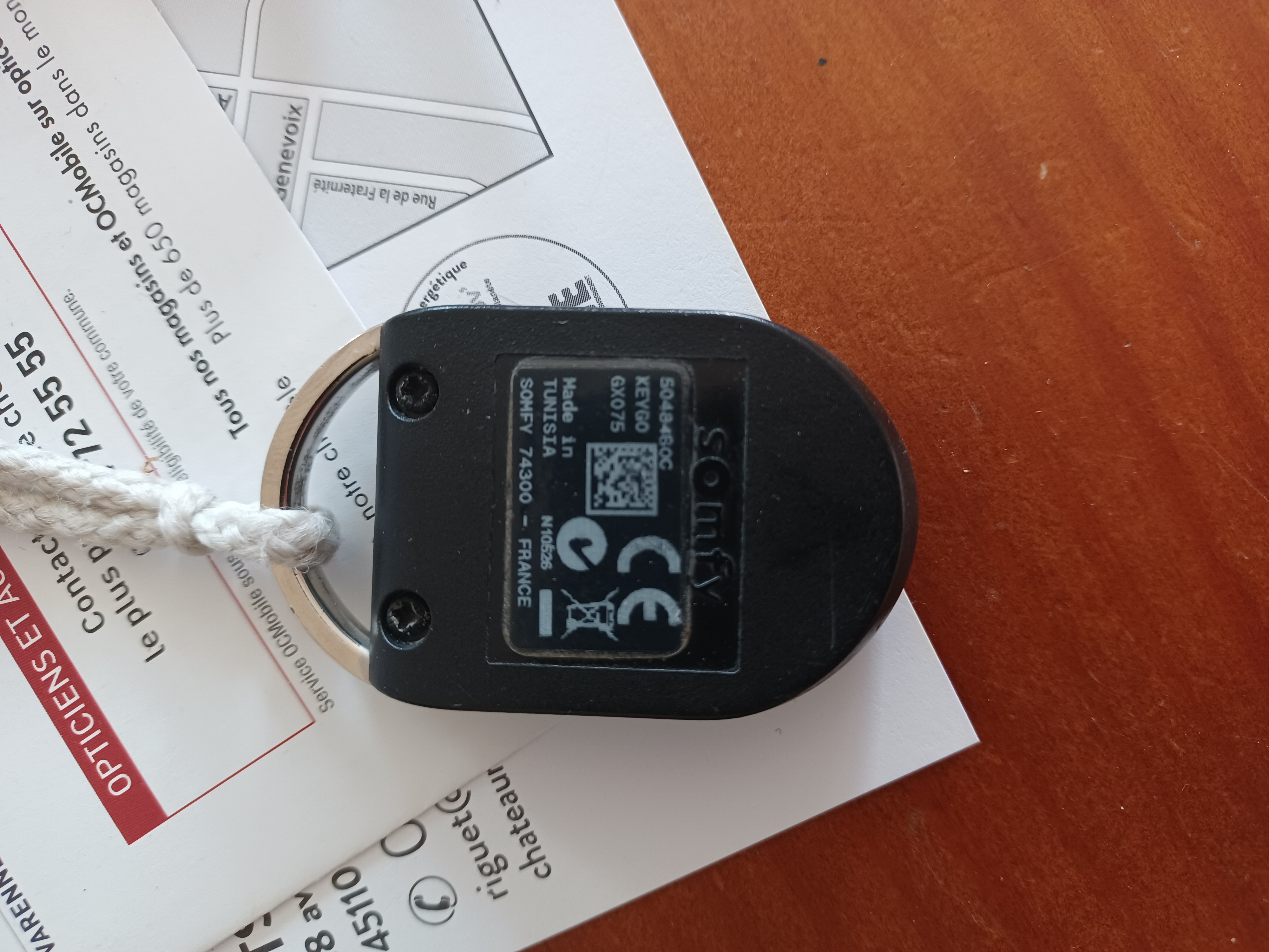

bipeur qui fonctionne plus
mon bipeur pour ouvrir le portail ne fonctionne plus,meme avec une pile neuve!le 2eme fonctionne tres bien lui.pourquoi j'ai ce probleme??

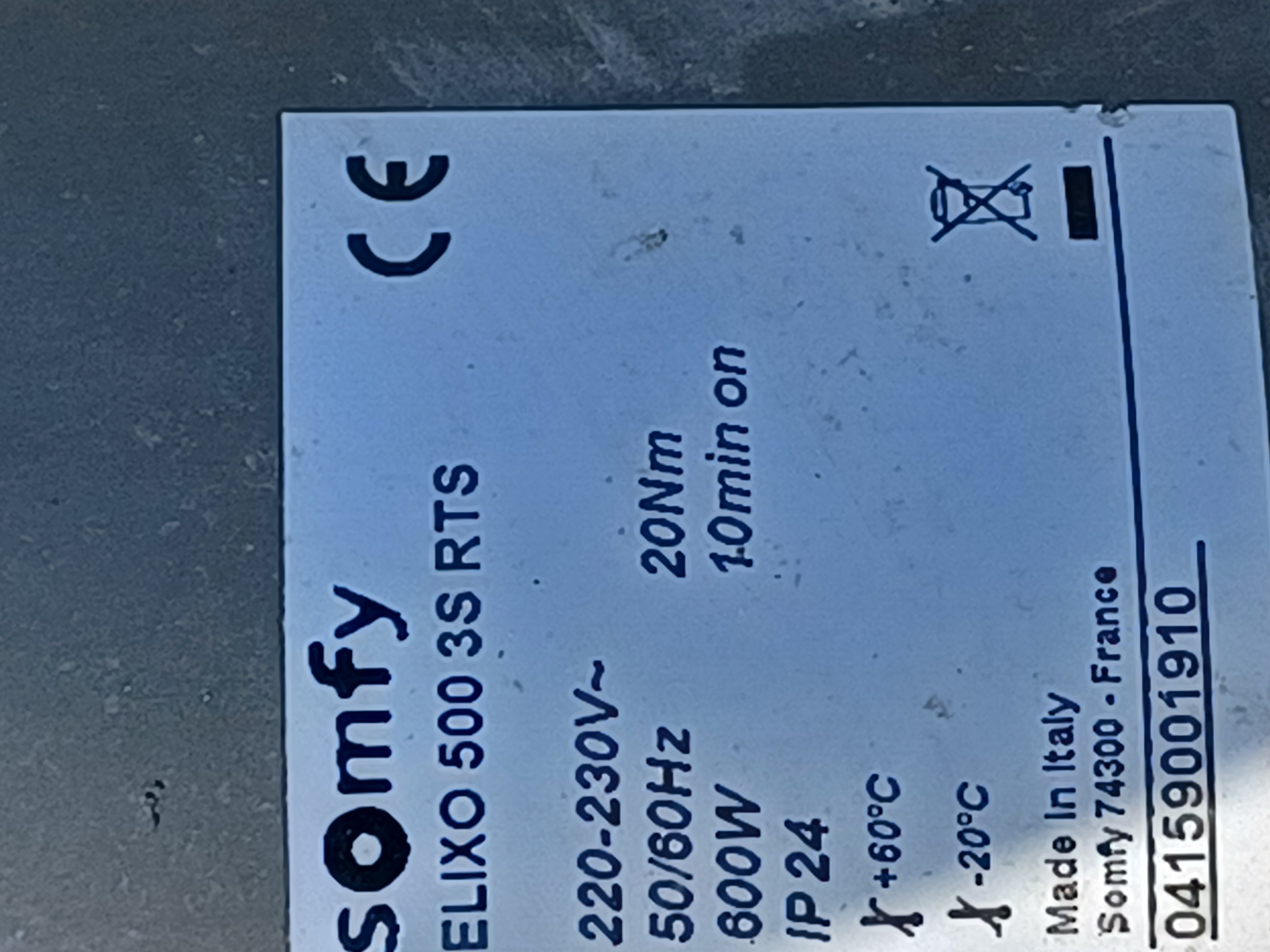

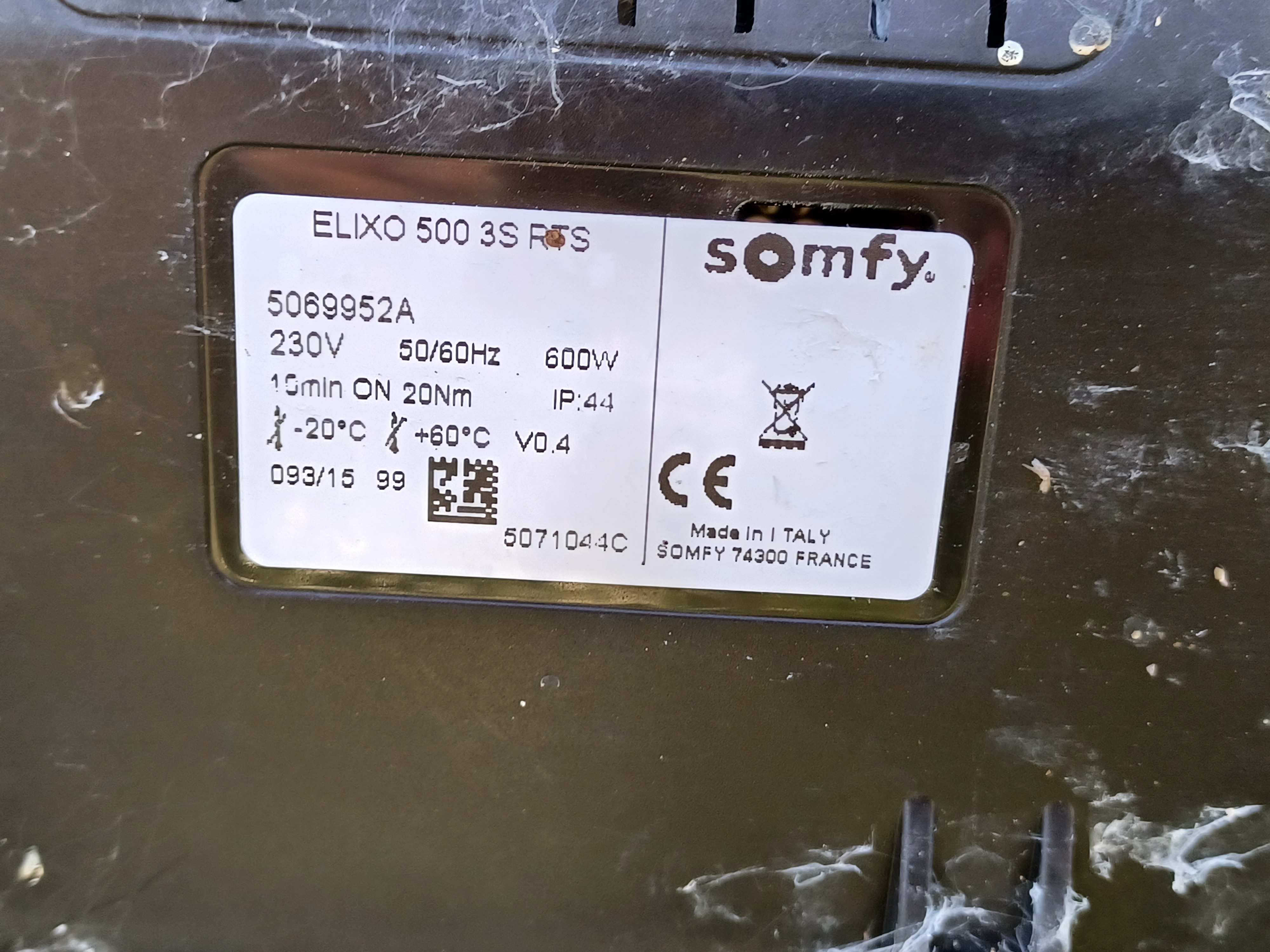

    ou je peut la trouver cette reference?
    Ouvrez le capot et photographiez l'étiquette.
    debierne P.
    debierne P.
    debierne P.
    54 / 100
    je vous en envoie 3,merçi a vous
