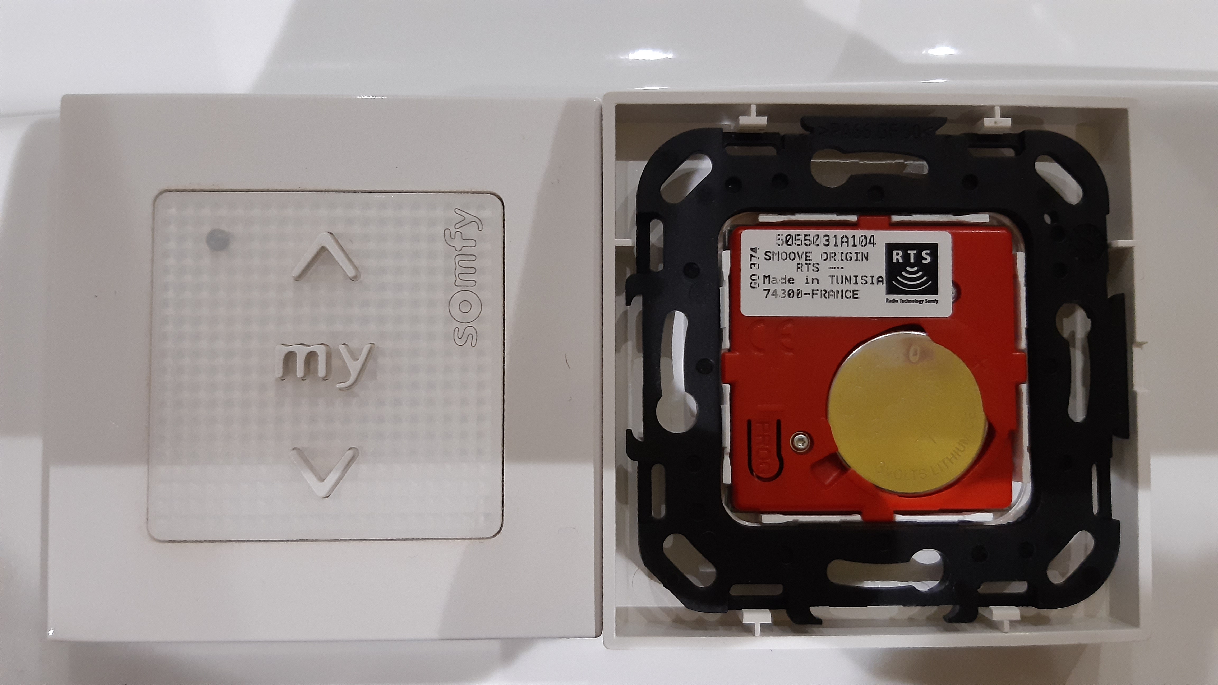

    Faites-moi une photo recto verso d'un point de commande (télécommande) d'un VR radio.
    Ensuite je vous donnerais les différentes options qui s'offrent à vous.

    Je serai à la maison en fin d'après-midi, je ferai une photo et je vous l'enverrai.

    Je pense que c'est RTS

    Avec la photo :)

    oui c'est RTS.
    On va donc rester tout en RTS !
    Voici ce qu'il vous faut:
    3 modules https://boutique.somfy.fr/micro-module-pour-volet-roulant...
    Vous pouvez conserver l'inter inverseur actuel et/ou ajouter une télécommande RTS; https://boutique.somfy.fr/telecommandes/volet-roulant.html
    Et il vous faudra cette box; https://boutique.somfy.fr/tahoma-switch.html
    Comme vous pouvez le constater la majorité des articles sont non dispo, ceci est du à la pénurie mondiale des semi conducteurs.
