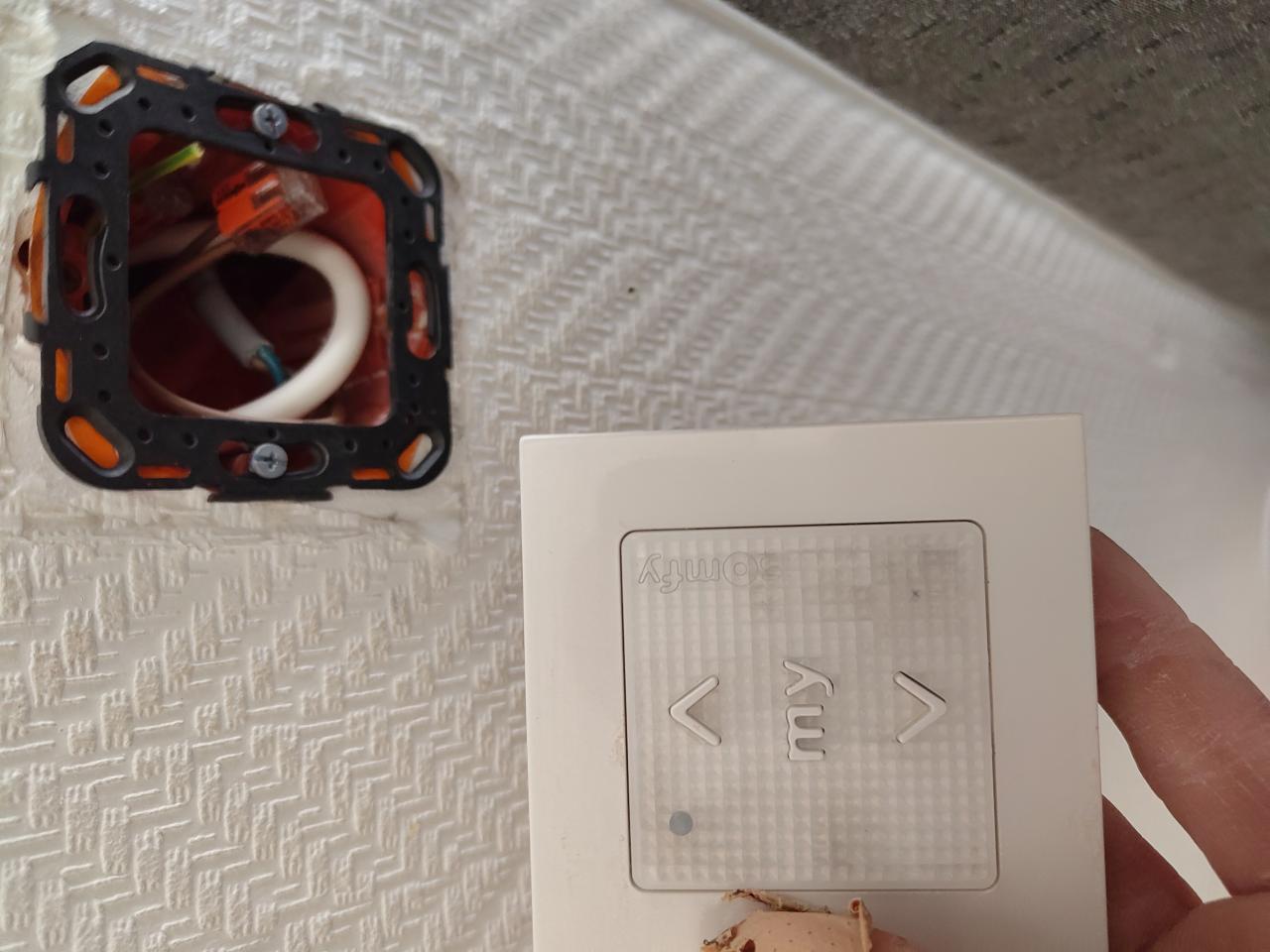

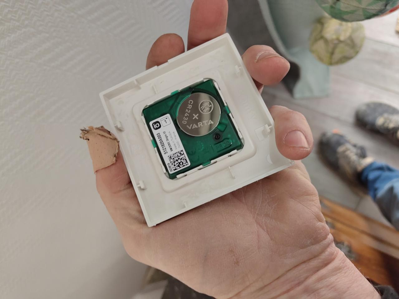

J'i un volet roulant Somfy avec un interrupteur mobile Somfy Smoove Origine (voir photos) et un autre volet roulant filaire celui-là. Je voudrais savoir si le Ref. 1870755
Kit de connectivité - interface de contrôle à distance est adapté pour que je puisse commander ces 2 volets via mon téléphone ?
SUr le volet roulant filaire, quel recepteur dois je rajouter ?

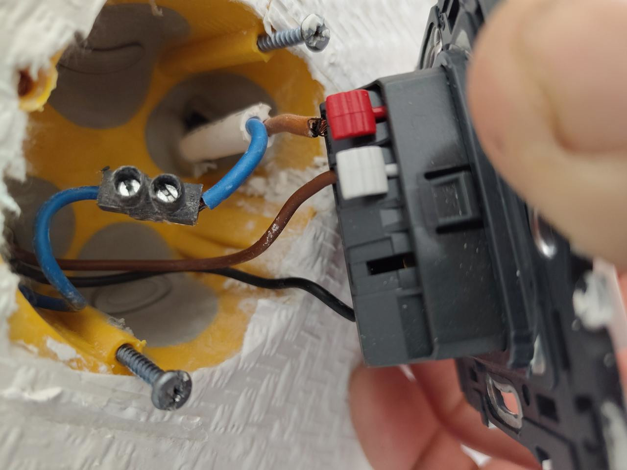

    J'ai mis en pièce jointe mon interrupteur tel qu'il est en ce moment. J'ai une gaine blanche avec 2 fils bleu et marron. J'ai une gaine grise qui va vers le moteur avec un cable noir (montée du rideau), marron (descente du rideau) et un cable bleu relié à celui de la gaine blanche. N'étant pas certain du branchement, j'aimerais confirmation.
    1. les 2 bleus existants dans un wago 3 fils avec le bleu du izymo (N).
    2. Le marron de la gaine blanche avec le L marron Izymo + marron que j'ajoute pour aller vers l'interrupteur dans wago 3 fils
    3. Noir moteur montée sur L1 izymo/ marron moteur sur L2 izymo
    4. je rajoute deux cables (violet/orange) 0.75 pour connecter directement B Izymo à mon interrupteur et A izymo à mon interrupteur en les plaçant au même endroit que au départ sur la photo ?
    J'espère avoir été suffisamment clair car j'avoue être novice. En espérant que quelqu'un aura la patience et le savoir pour me répondre précisément. Merci par avance.

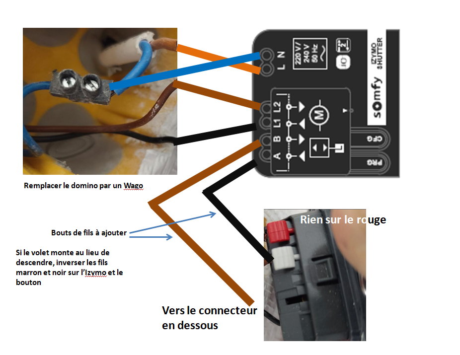

    Voici un schéma qui devrait vous aider.
    N'oubliez pas de couper le courant avant toute intervention.

    Bonjour, encore merci pour votre réponse rapide hier. juste pour préciser que j'ai quand même été obligé de mettre un câble dans le wago du L qui va vers le rouge de l'interrupteur. Sinon l'interrupteur ne fonctionne pas alors que le module fonctionne impeccable.En tout cas encore merci.
    Bonjour Hervé
    Oui en effet c'est une erreur de ma part.
    Ravi que tout fonctionne pour vous.
