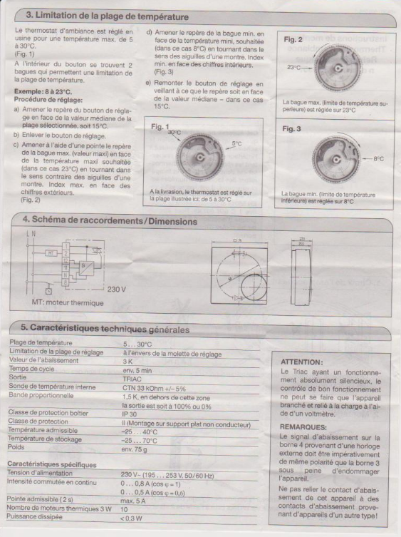

    Fred comme je ne vois pas la numérotation du bornier j'ai essayez de trouver la doc.
    Dans le capot du thermostat il doit y avoir un schéma.
    Correspond t-il a la documentation que j'ai mis en pièce jointe; Si c'est OK alors :
    Il faut utiliser les fils qui sont en 1 et 2 sur le bornier.
    Je viens de trouver une autre photo qui semble indiquer que les borne 1 et 2 corresponde au fil rouge et son copain d'en dessous.
    Si vous avez un voltmètre dans les deux fils du bas vous avez le 220v qui alimente la platine qui utilise un Triac pour réunir les deux fils d'en haut
    En résumé dans le thermostat Somfy c'est fil 1 sur COM et fil 2 sur NF. Les deux autres fils vous les isolés individuellement pour ne pas avoir de cours circuit.
    EDIT : En me relisant, je pense que le fil 2 doit aller sur NO et non NF. (NO normalement ouvert NF normalement Fermé). Pas risque électrique si ce n'est que ça inverse le fonctionnement du thermostat.

    Votre plan était bien celui que j’avais et votre branchement fonctionne
