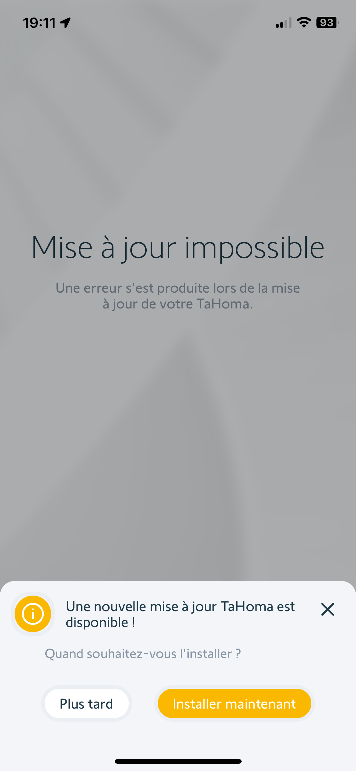

    Depuis un bon mois mon Tahoma mini se déconnecte en permanence, un simple arrêt marche la relance mais cela ne dure pas. Pour fermer mes volets à distance, j'ai dû la connecter sur une prise secteur commandée par homekit qui lui fait l'arrêt-marche et la relance le temps de lever ou baisser les volets. Par ailleurs depuis la même période on m'indique en permanence qu'une mise à jour est dispo ( sans intérêt apparent pour moi , mais...) or immédiatement après son lancement un message m'indique qu'elle est impossible : "une erreur est seurvenue... etc.".
    que faire?

    67 / 100
    Bonsoir Vanessa
    Merci de votre retour. C'est fait. J'avais fait cela plusieurs fois comme expliqué dans mon mail mais je suppose qu'il y a peut-être du nouveau?
    En tout cas, en attendant un retour à la stabilité, le plus important pour moi, l'erreur persiste à l'installation de la mise à jour proposée. Je vous tiens au courant.

    Bonjour Gérard,
    Le service support a fait le nécessaire et votre kit est désormais bine à jour et connecté.
