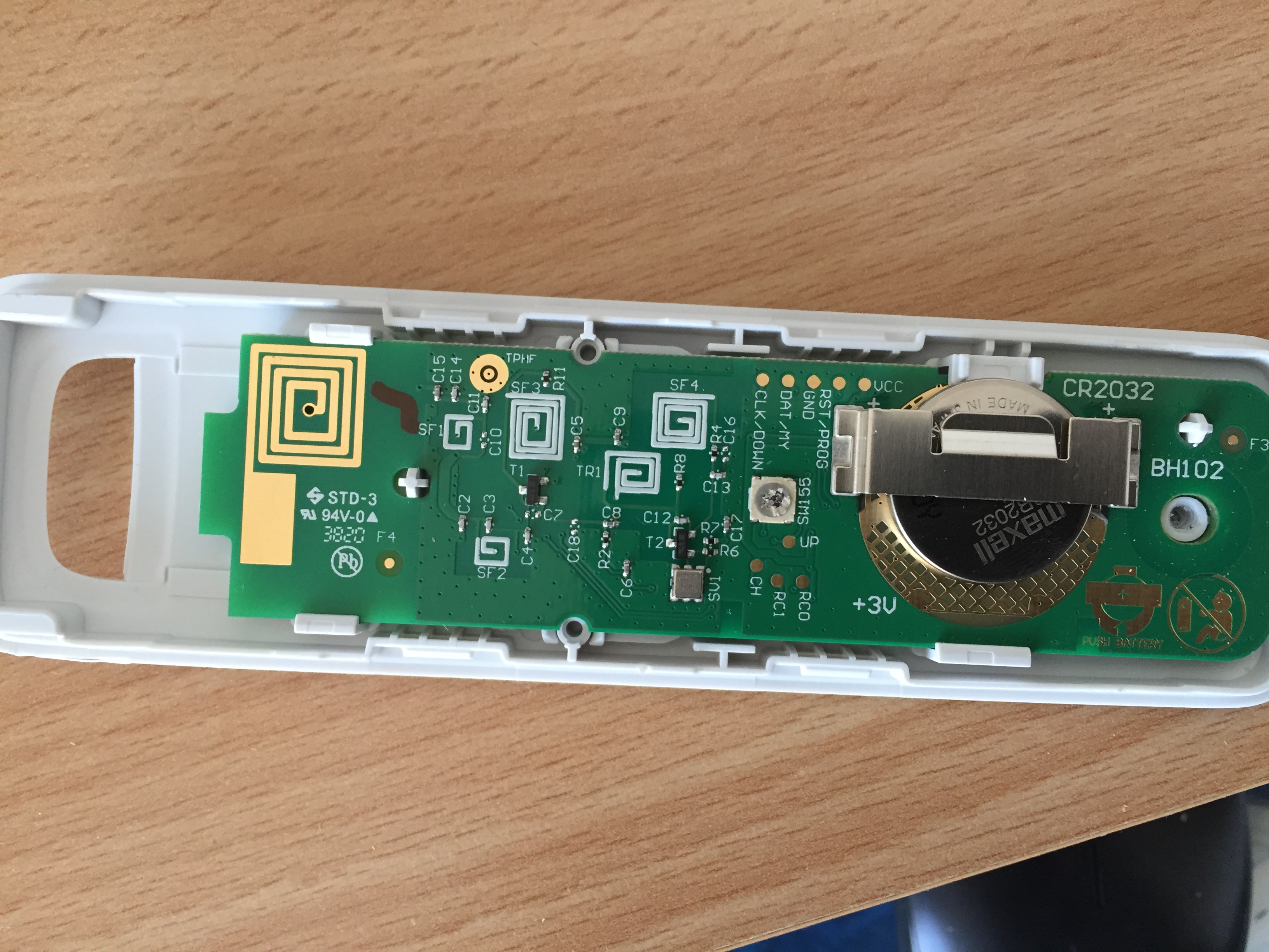

    Bonjour V-Rod, merci pour votre réponse rapide. J'ai déjà eu l'occasion de changer une télécommande pour mes volets. La dernière fois : même modèle Situo 1 RTS Pure II, ça s'est bien passé. La, il me semble que la nouvelle télécommande est défectueuse : le bouton prog ne s'enfonce pas.
    Ouvrez la TC comme pour changer la pile, et, vérifiez si le bouton prog est opérationnel.

    Trop rapide :) : le bouton prog ne ressemble à un bouton poussoir 'habituel', c'est tout plat et ça ne s'enfonce pas.
    Ouvrez la TC et faites une photo.

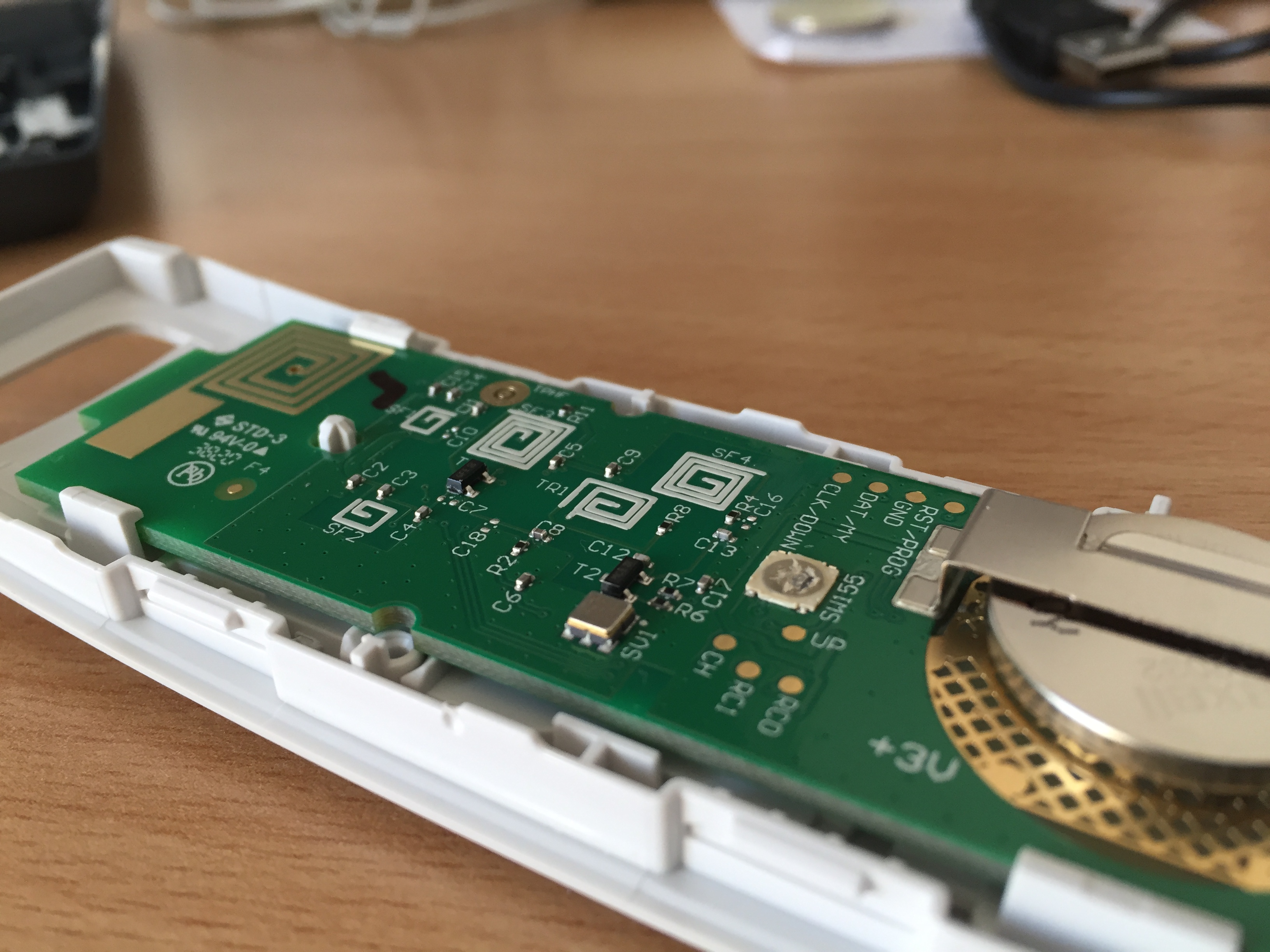

    Vous trouverez deux photos en PJ.
    Je trouve le "bouton" Prog dans un drôle d'etat...
    Oui, y'a un truc qu'est pas net ?
    Attendez le contact d'un yellow's pour échange.
