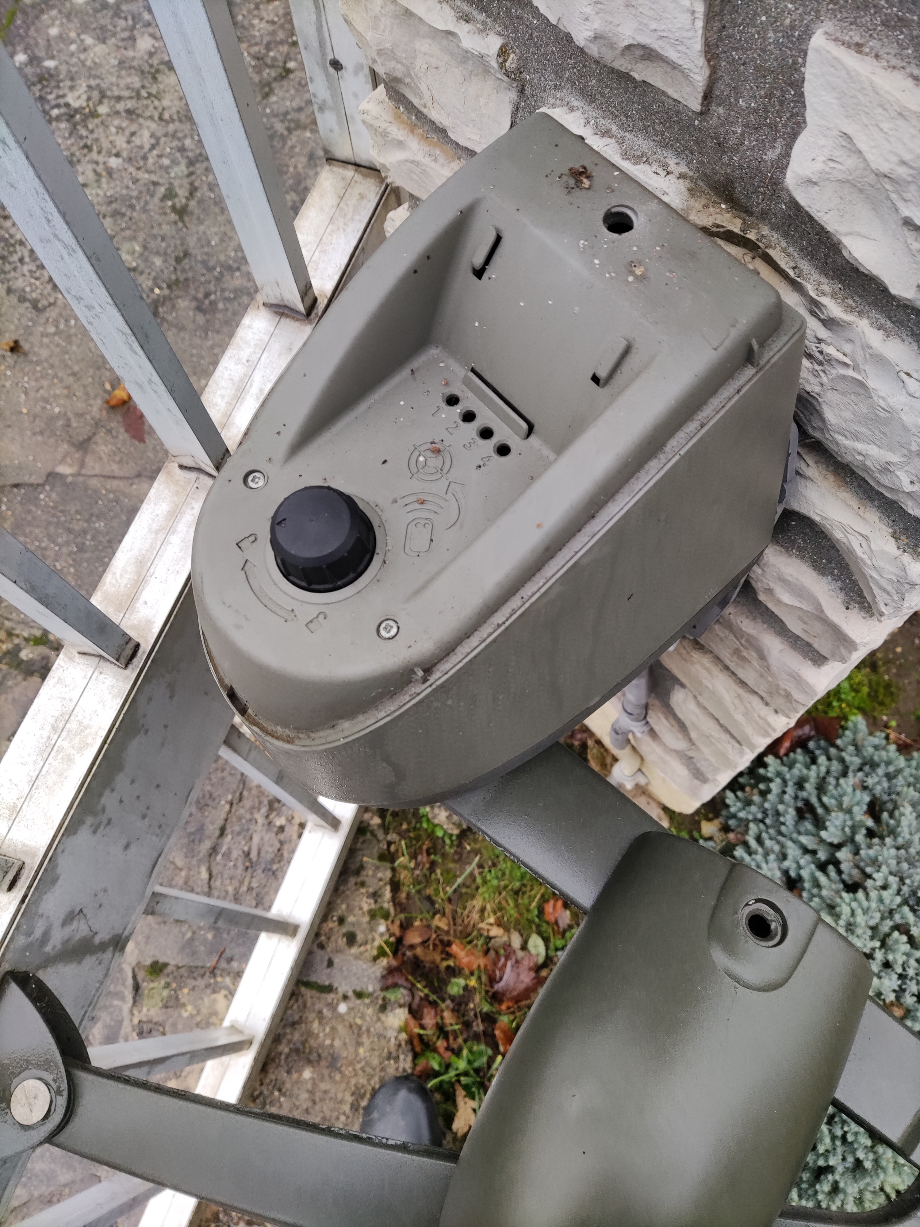

Bonjour, je suis nouveau sur le forum. Je viens d'acheter un nouvelle télécommande Keygo RTS pour l'associer à mon portail dont le moteur est somfy (photo en PJ), alimenté par des batteries.
mon problème. je n'arrive pas à dupliquer la programmation d'une télécommande à l'autre. Comment faire ?
Ou si j'ouvre le récepteur, savez vous me dire comment j'y accède, et quel est le type de produit que je possède (avec la photo).

    Il faut rajouter la TC directement au boitier électronique.
    Voyez ici P24/25 notice https://service.somfy.com/downloads/fr_v5/noticesga_2000_...
    CdL
    Avant tout, vous devez obligatoirement faire un effacement des télécommandes comme indiqué page 25.
    Ensuite, ajouter toutes les télécommandes devant fonctionner avec la motorisation.
    Puis, refaire une mise en service avec paramétrages des fins de courses.
