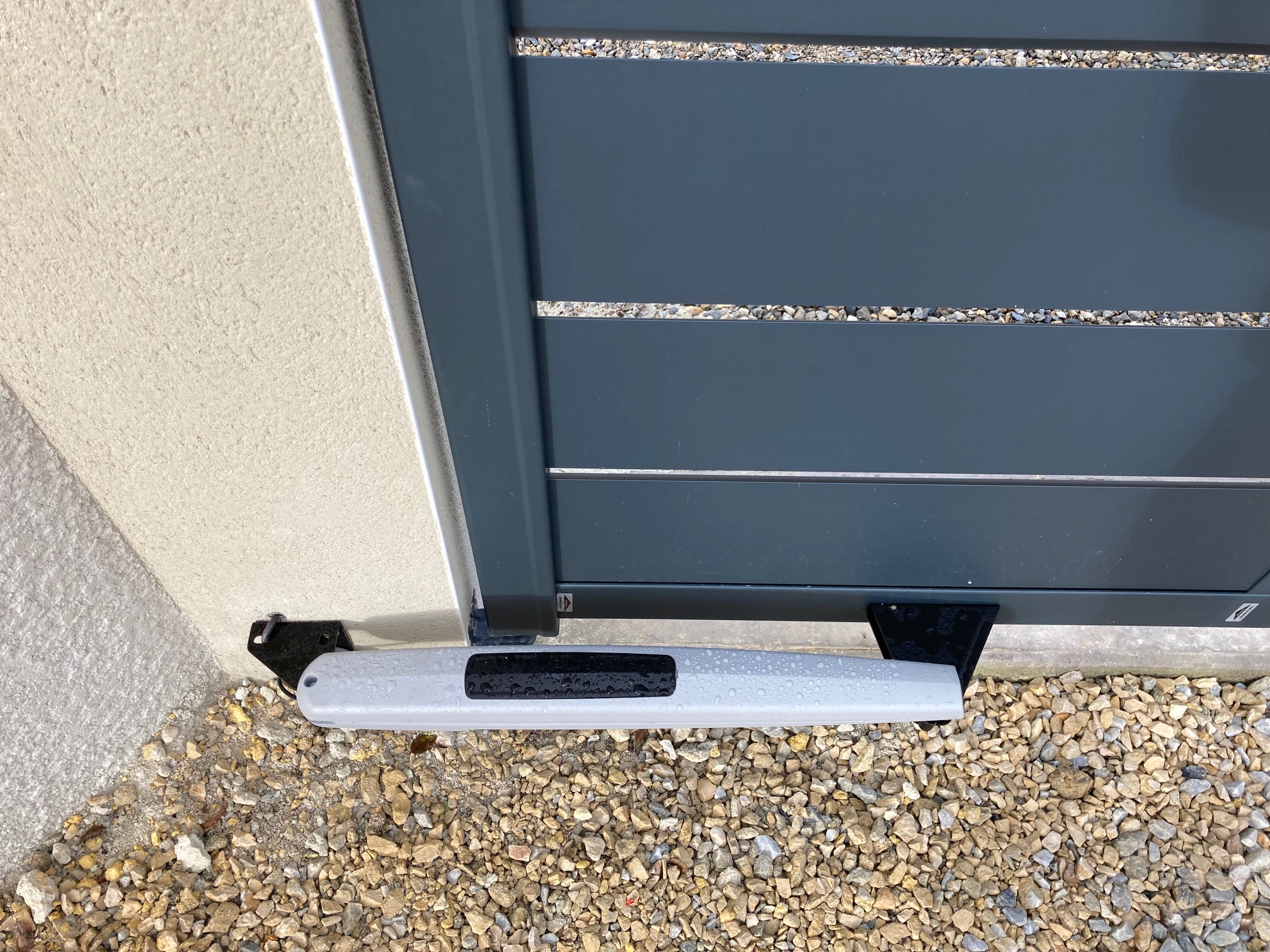

    Très récemment j’ai motorisé mon portail battant avec le sytème exavia star.
    Tout à très bien fonctionné pendant quelques jours
    J’entends par là les 2 vantaux étaient au contact l’un de l’autre à la fin de la fermeture et l’ouverture se passe sans problèmes
    Hors, depuis 3 jours, à la fermeture, le premier vantail à bouger va bien jusque la butée de fermeture et, le deuxième qui sert également à l’ouverture piéton, et bien, lui il se stoppe 4 cm avant…?!
    Du coup ça laisse le portail très légèrement entrouvert
    Question :
    Comment puis je re régler la fin de course de ce vantail svp ?
    A ce stade je précise qu’il me semble que la noix de fermeture et bien en butée sous le vérin .
    Je comprends pas
    Merci pour votre aide avant que je fasse une bêtise ..!!
    Cdlt
    Christophe

    En fermeture, le vérin est en bout de course.
    Donc effectivement, quelque-chose a bougé/glissé.
    Voir la position et le serrage des pattes sur les battants.

    Bonjour à tous et merci pour vos réponses
    Effectivement vous avez raison
    Le fort vent que nous avons subi a fait bouger la fixation d’une patte sur un pilier ….
    J’ai réglé le problème avec un scellement chimique plutôt que chevilles et vis
    Merci encore
