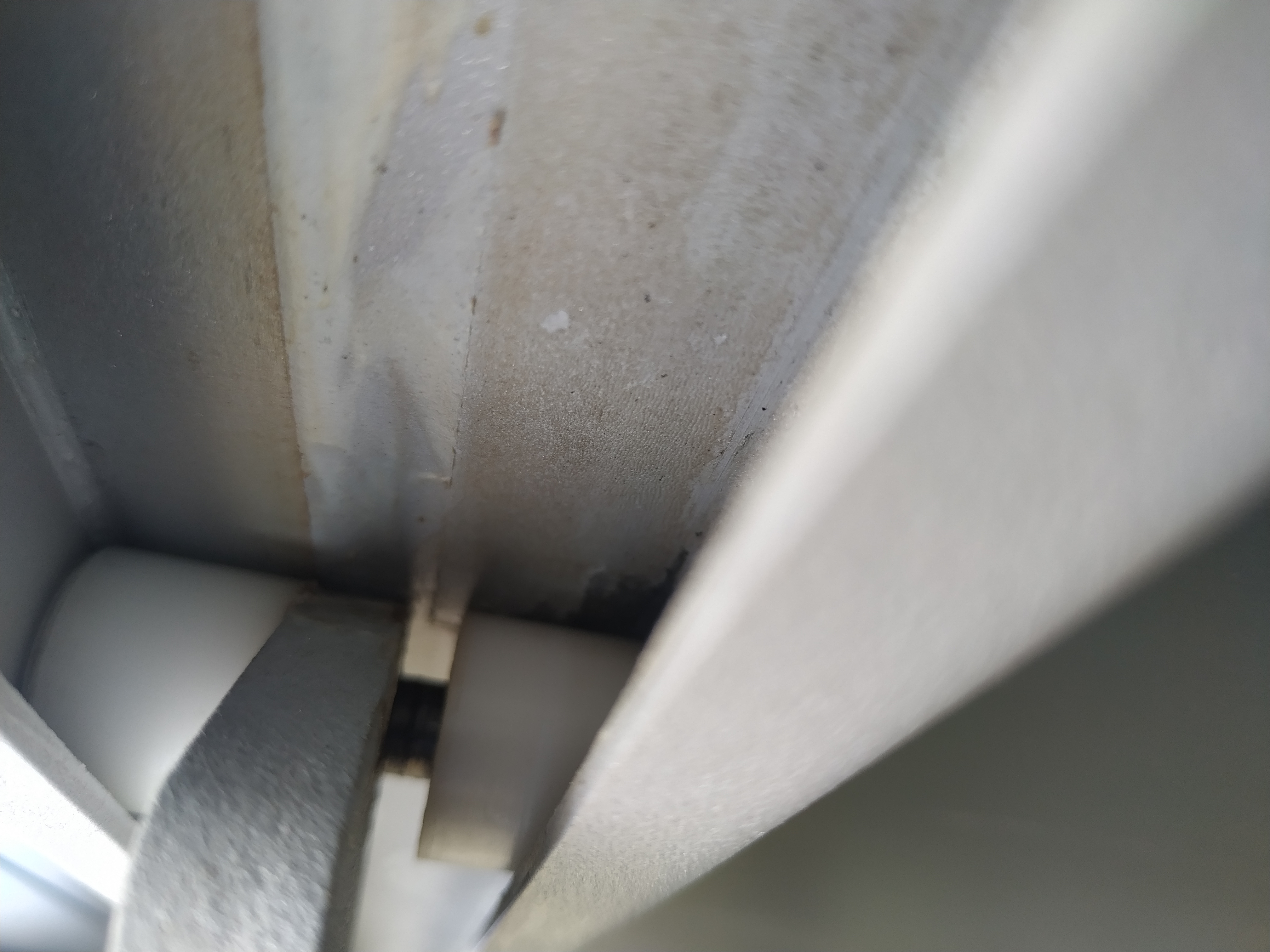

    Pouvez-vous mettre d'autres photos ?
    Il me semble que les galets ne sont pas suffisamment enfouis dans leurs glissières

    Ok, je fais d'autres photos demain et je les diffuse.
    Merci bien pour votre aide.

    Voici comme prévu les photos.
    Merci pour votre aide.

    Est-ce-que les axes entre les deux galets ne seraient pas rouillés ?
    En ce qui concerne les points durs sur les bras de glissière, je n'ai jamais essayé de les manœuvrer en manuel.
    Il faudrait que j'essai.
    Pour la rouille en surface des axes, elle ne semble pas gêner le déplacement des galets dans les glissières.
    Merci pour vos réponses.
    Salutations.
    "Pour la rouille en surface des axes, elle ne semble pas gêner le déplacement des galets dans les glissières."
    Moi au contraire je constate une rouille perforante et non pas de surface.
    Cela ne doit pas sembler ? Mais vous devez en être sûr ! pour celà aucune autre solution que le démontage et contrôle.
    Au vu de vos photo il ne fait aucun doute que cette rouille pénétrante est en grande partie la cause de ces dysfonctionnements.
    Démontez, poncez, traitez anti rouille, lubrifiez, vérifiez que les galets sont parfaitement libres en rotation, puis remontez, testez.
    Il est possible aussi que les galets se soient ovalisés à cause du grippage.
