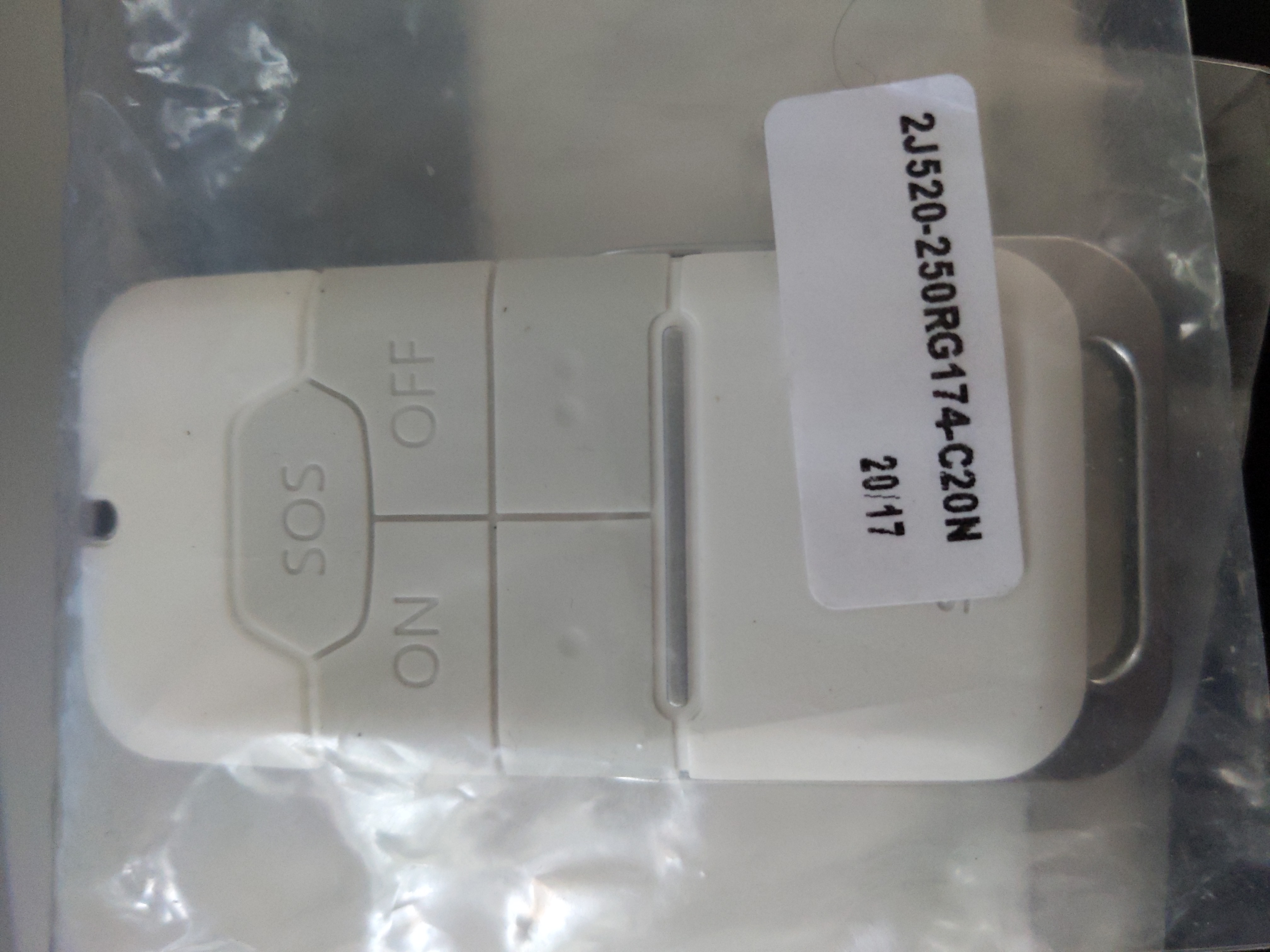

N'arrivant pas à associer les télécommandes programmables HKP référence 1875158A, est-il possible de commander avec les deux boutons du bas : portail moteur slidymoove 600 et garage moteur LS 15 ?

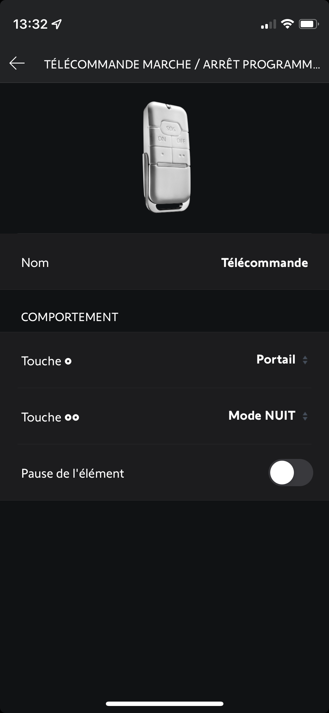

    Il faut d'abord associer les motorisations RTS avec l'app home keeper pro (demander à l'installateur). Ensuite les touches s'affectent via l'app Somfy Protect.

    J'ai bien vérifié l'assignation des touches via l'application et que l'installateur avait bien ajouté la télécommande mais rien ne se passe avant et après association manuelle de la télécommande.

    Oui mais a t il associé les moteurs à la home keeper via son app pro ? :)
