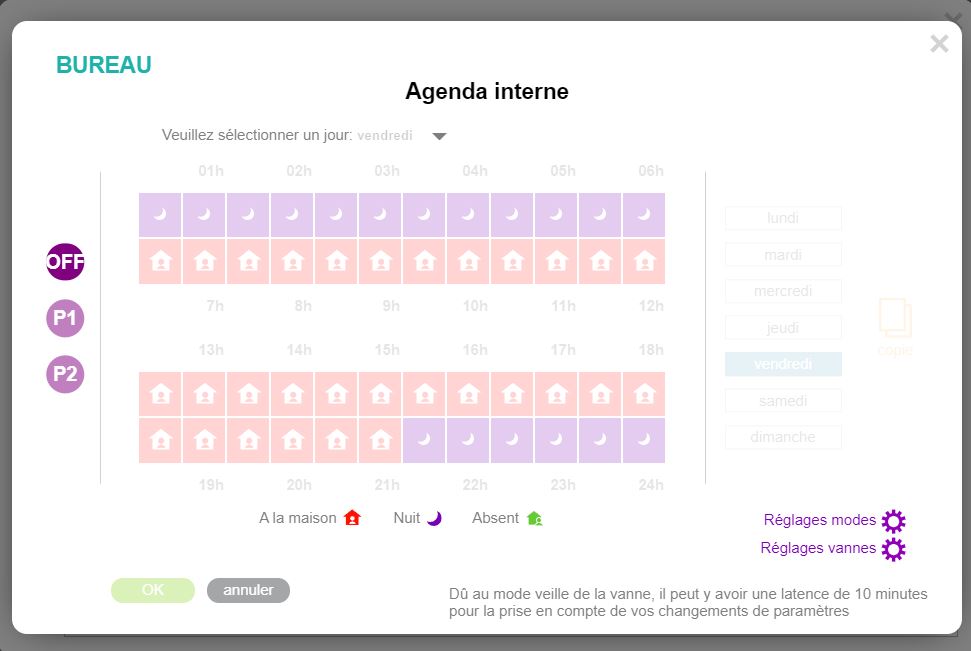

J'ai installé une tête sur un radiateur et j'ai fonctionnement très ératique :
Ma programmation est simple : à 17h : 21 C
A 21h30 : 18C.
C'est un bureau et pas besoin de beaucoup chauffer la journée.
Et toutes les nuits, la température descend à 15 C pour commencer à remonter vers 3h du matin. J'ai tout essayé (du moins je le crois) mais je ne trouve pas ou j'ai commis une erreur. En pièces jointes, des captures des différents réglages. Si quelqu'un a une idée, je suis preneur car j'ai d'autres têtes à installé autre d'autre dans la SDB et là, si ya pas de chauffage, dur, dur la douche.

    J'ai omis d'écrire que la tête était commandée par la Tahoma.

    Oui, il y a un thermostat sur la chaudière. Il est réglé de 6h à 22h à 21° et le reste du temps a 19°C.

    Surement un peu bêtement (je garde espoir...). Lorsque la tête me disait qu'il faisait 21 alors que la consigne était à 18, alors pour moi c'était 3° de trop et donc offset de -3. Depuis, je sais que c'est pas comme cela. J'ai remis l'offset à 0. Et je vais tester avec un autre thermomètre. De plus, j'ai vérifier si le radiateur avait besoin d'être purgé et c'était le cas. Depuis, la température se met à monter après 6h du mat. Tiens, comme par hasard, c'est l'heure ou la chaudière passe de mode nuit à mode jour. Donc, ce soir, je vais fermer la porte dans le bureau afin que la température du couloir et des pièces du bas (le bureau est à l'étage) ne fasse pas monter la température du bureau et je verrais demain la courbe. En fait, les questions reçus via le site m'ont fait réfléchir un peu plus et surtout un peu mieux. Demain, j'enverrai un nouveau message pour dire comment s'est passé la nuit et la température de la pièce. Encore merci pour votre aide.
