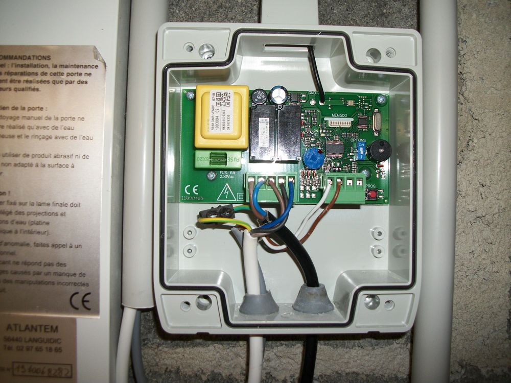

    Commencez par indiquer le modèle de motorisation.
    Son âge ?
    Photos de ses étiquettes ?
    Photos des organes de commandes et boîtier électronique ?

    J'ai acheté cette maison il y a quinze jours qui est juste finie de construire. La porte a été montée il y a un an et demi. Le moteur somfy a été remplacé il y a huit jours (problème montée et descente de la porte) j'ai récupéré le manuel d'installation et il s'agit d'un RDO 50 CSI ou RDO 60 CSI. Je vous mets une photo du récepteur et une de l'étiquette de la porte. Ce qui m'interpelle est le fait de ne pas pouvoir actionner la descente avec un appui sur la télécommande, qu'il faille maintenir le bouton enfoncé pendant toute la descente. Même celui qui est venu changer le moteur me dit que c'est pour des raisons de sécurité, si quelqu'un ou quelque chose se retrouve sous la porte pendant la descente, on relâche. Dans ce cas si cette porte est munie de barre palpeuse, à quoi ça sert. C'est pour cela que je suis à la recherche d'informations et d'avis.

    Le capot du récepteur porte-t-il la marque Somfy ?
    Même question pour les télécommandes ?
    Photos éventuelles ?

    Le capot ne comporte aucune inscription ainsi que les télécommandes.

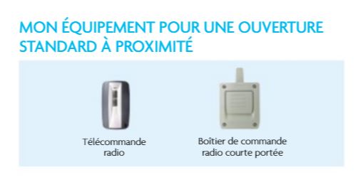

    Je vous mets la photo (capture d'écran catalogue) du boitier et de la télécommande.

    Ces articles ne sont pas Somfy, il faut voir avec leur fabricant ou le fournisseur de ce matériel.
