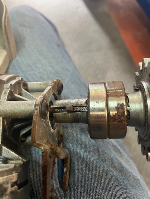

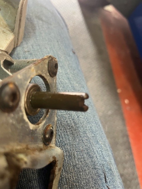

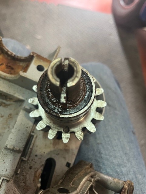

    Bonjour, j'ai un souci qui n'est pas lié au débrayage mais à l'usure de l'axe clavette de mon slidymove 600, il marche bien en fermeture mai en ouverture, le moteur saute car la clavette saute en charge et on voit bien que l'axe est usé. J'ai fait un fonctionnement sans le capot, je vois bien le mécanisme débrayer tour seul sans un sel sens, et je reproduis ce saut à la main uniquement dans un sens. Merci
