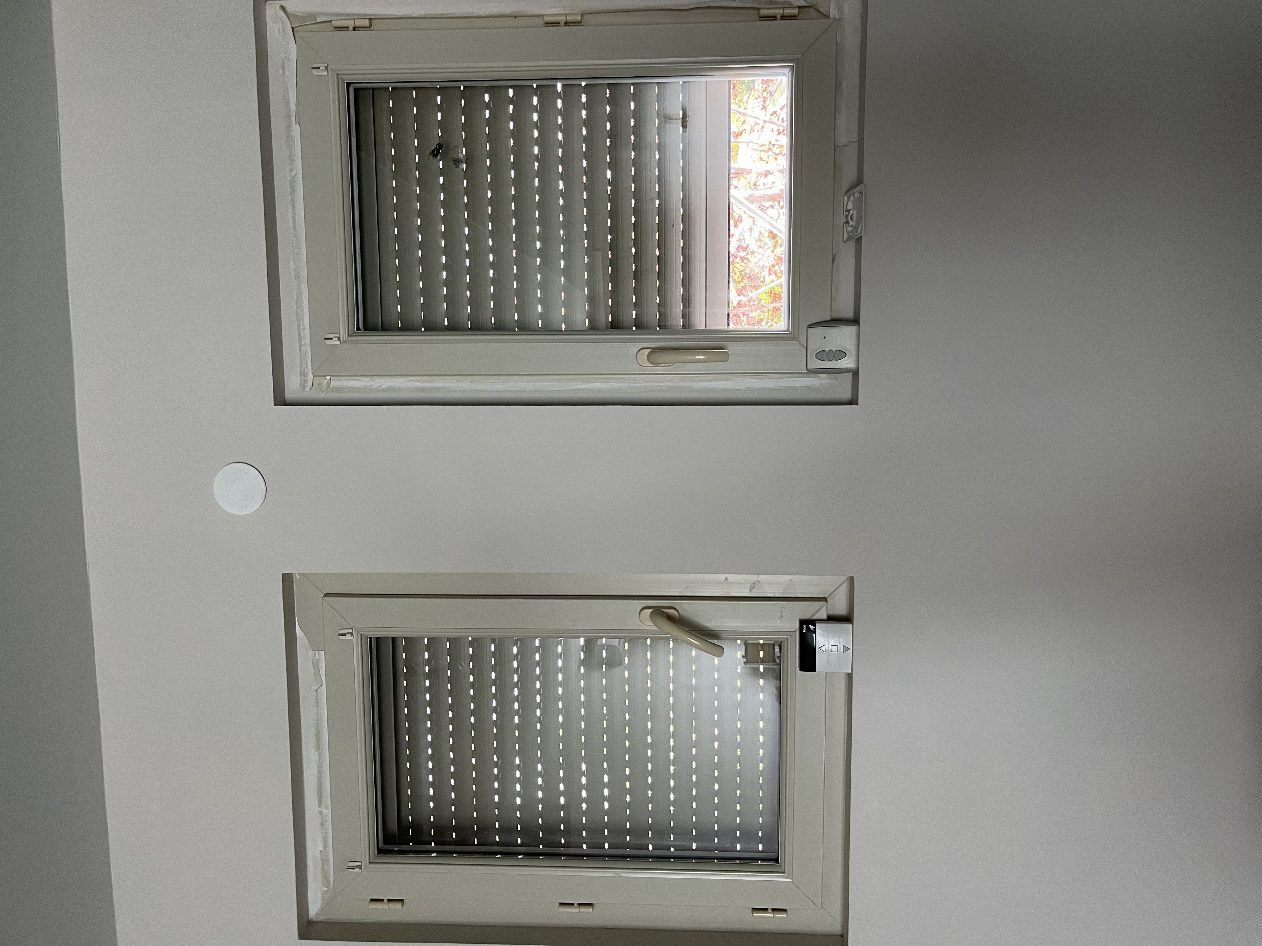

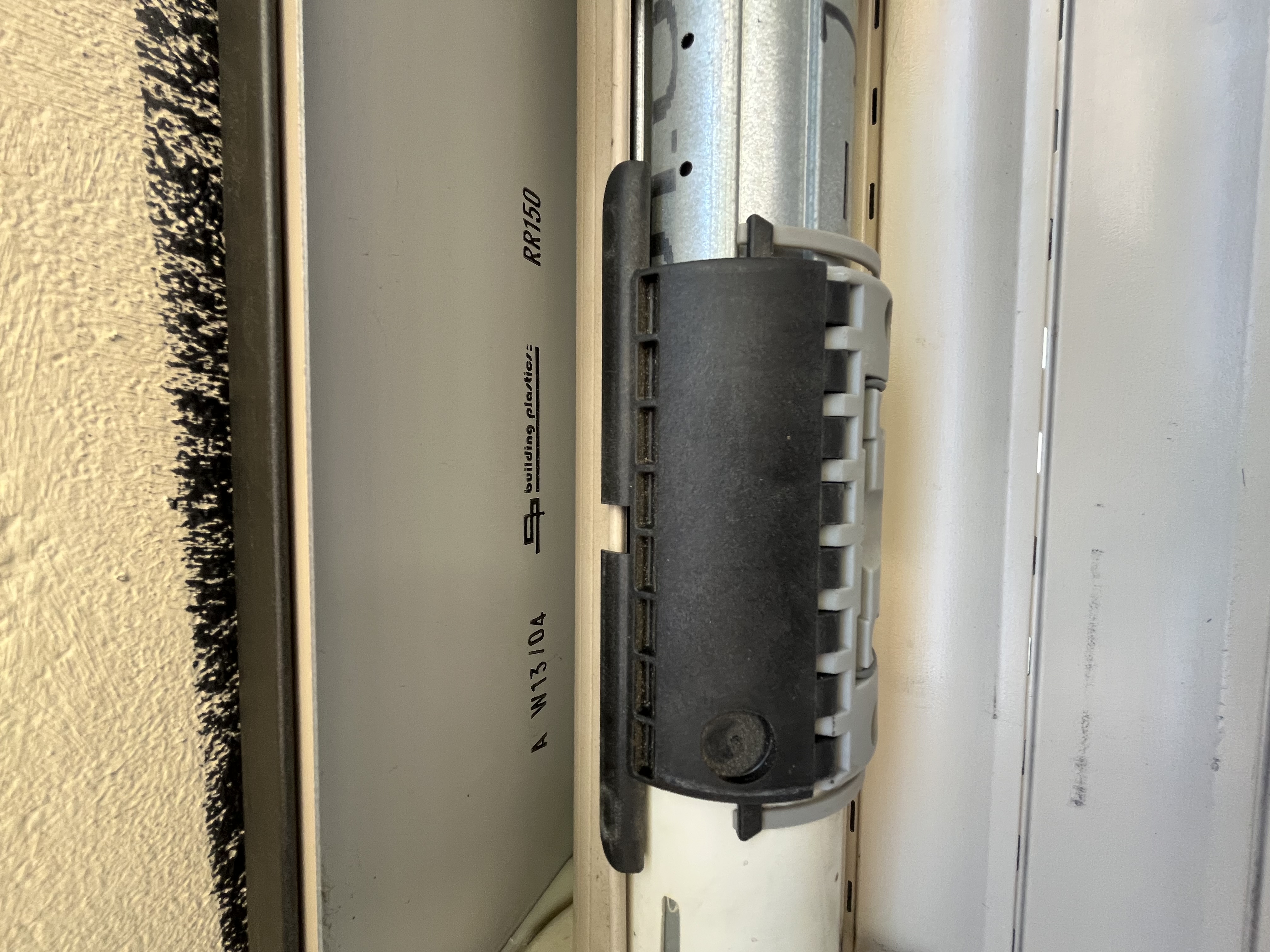

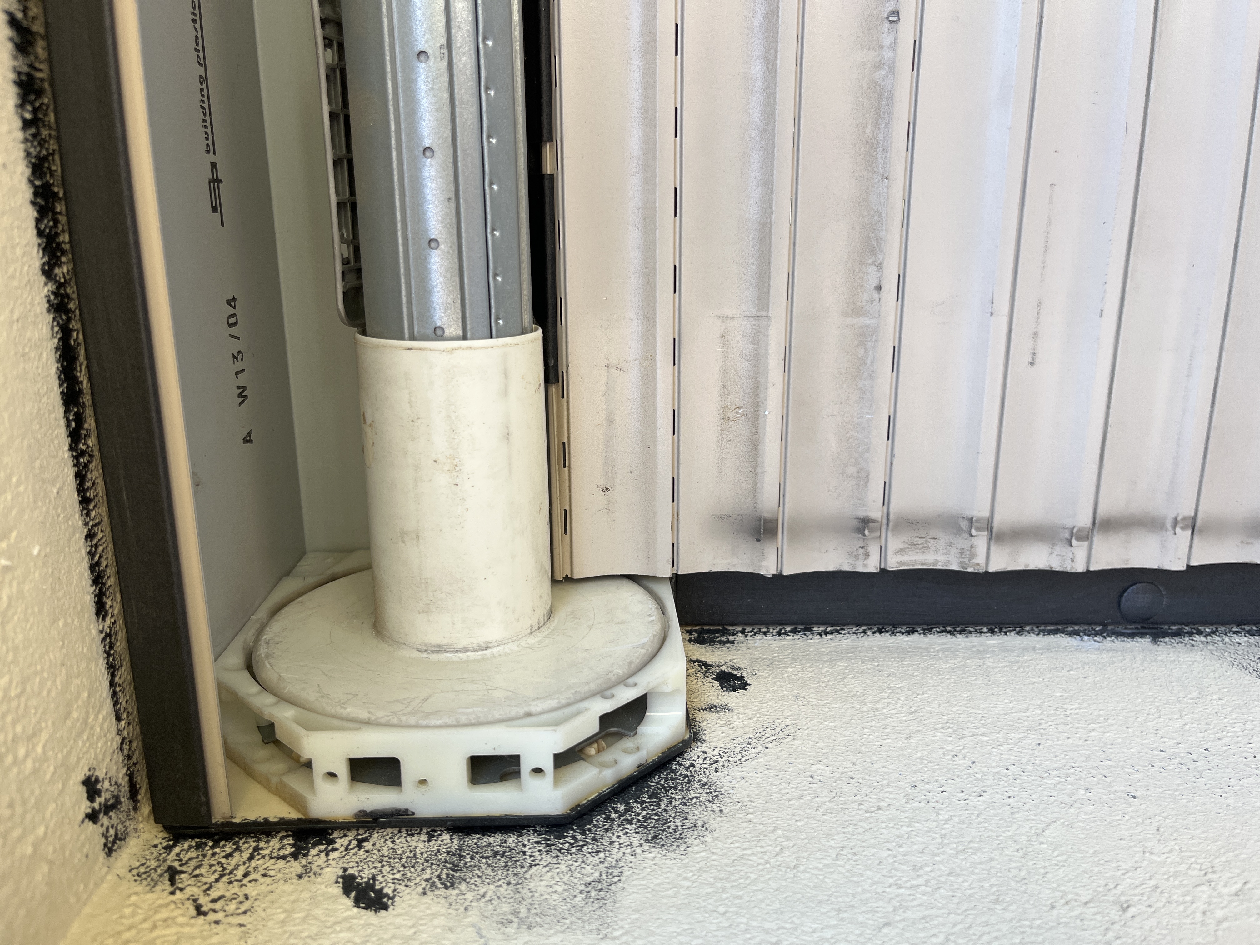

    J’ai également un problème avec un volet roulant, suite à un changement de lames, le tablier ne remonte plus que de quelques cm. J’ai enlevé le coffre et je m’aperçois que je n’ai pas accès au moteur ni aux boutons de réglages pour déterminer les butées haut et bas.
    Comment faire pour enlever ces caches plastiques? Cf photos?
    Bonjour Christine
    Votre photo ne nous aide pas !
    Quelle référence de moteur ? (radio ou filaire ?)

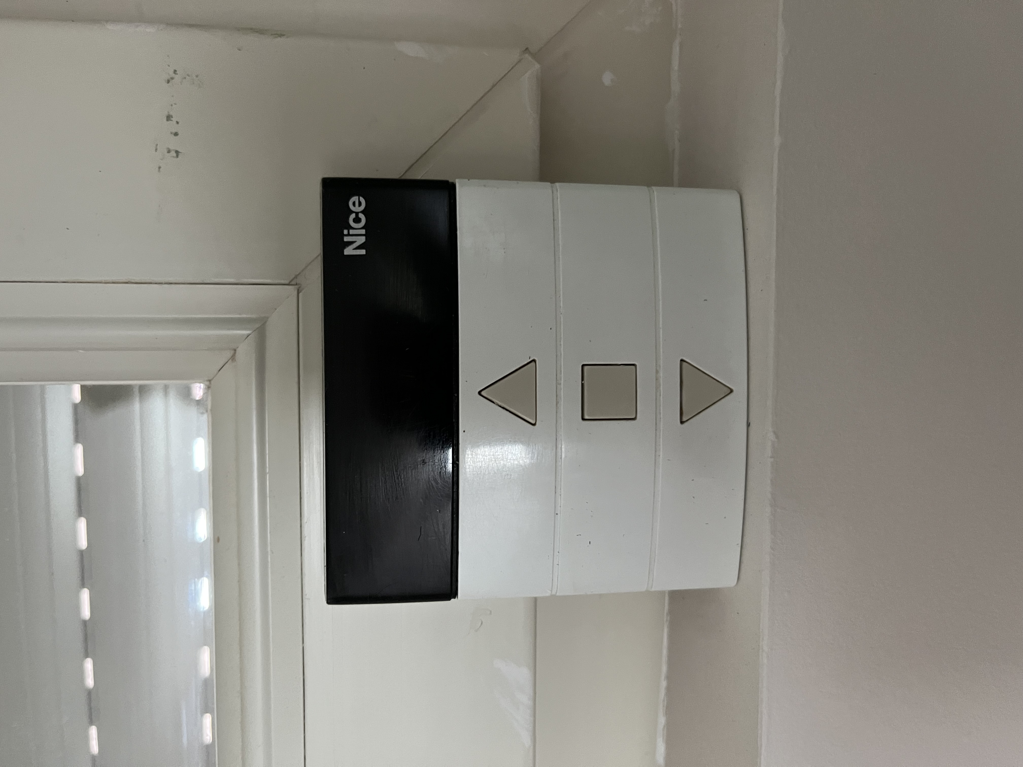

    J’ai une télécommande Nice pour ce volet roulant et une Somfy pour le volet roulant frère jumeau à côté (je ne sais pas pourquoi).
    Je vous mets en photo l’ensemble ainsi que les références .
    Je n’ose pas tirer sur les caches plastiques car tout semble bien solidaire et fixé sans que je vois de vis.
    Merci encore pour votre aide.
    Christine

    J’espère que les photos passent cette fois ci
    Bonjour Christine
    Pour le volet de gauche, il faut contacter Nice.
    Pour le volet de droite, voir ce document pour refaire les réglages : https://service.somfy.com/downloads/fr_v5/remisea_zero_vr...
