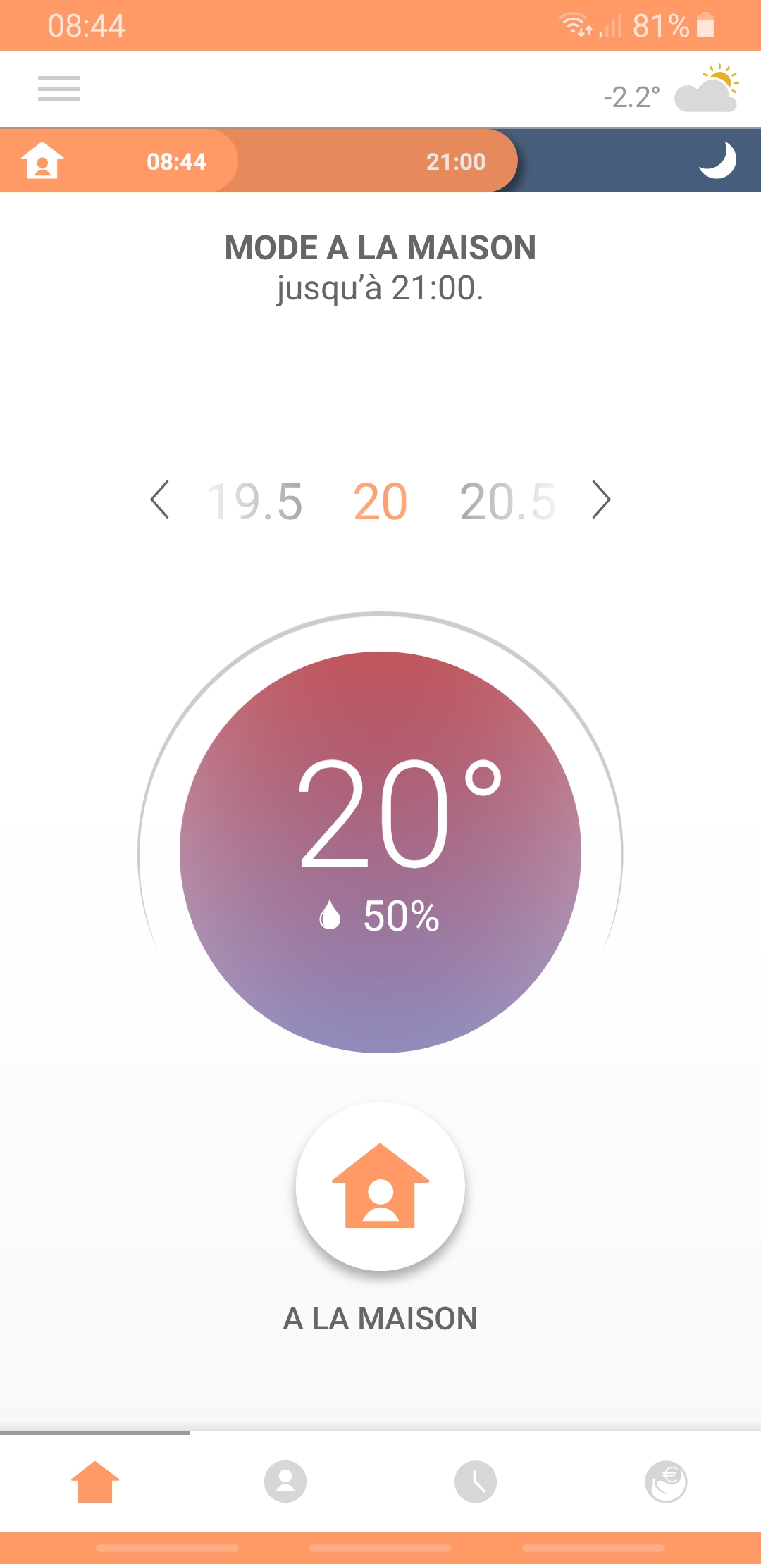

Que faire quand la température mesurée affichée dans l'application reste figée ?
Mon thermostat connecté affiche 20° et 50% d'humidité en permanence sur l'application.
Connexion OK car je peux changer la température sur le thermostat et voir sur l'application un passage en dérogation manuelle
J'ai fait une réinstallation complète du thermostat. Pas d'évolution.
Que puis-je faire de plus ?

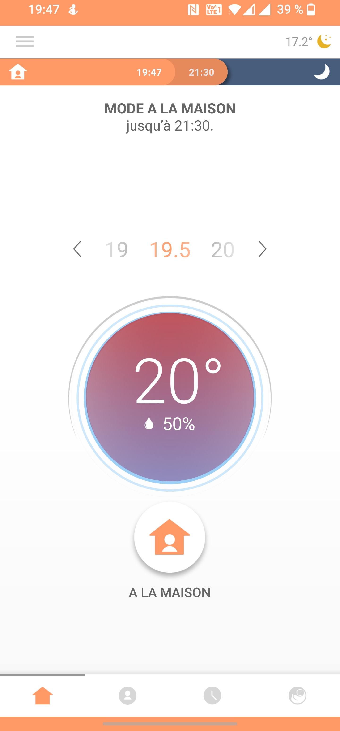

    J ai exactement le même problème .
    Quel est la solution ?

    Bonjour, J'ai le même problème suite à un changement de piles. J'ai désinstallé plusieurs fois et refais les manipulations. Il est connecté mais n'affiche pas la bonne température ou change de mode seul en mettant "fenêtre ouverte" alors que je l'ai désactivé.
    le numéro de code PIN est le 1733-0275-8714
    merci de bien vouloir m'aider
