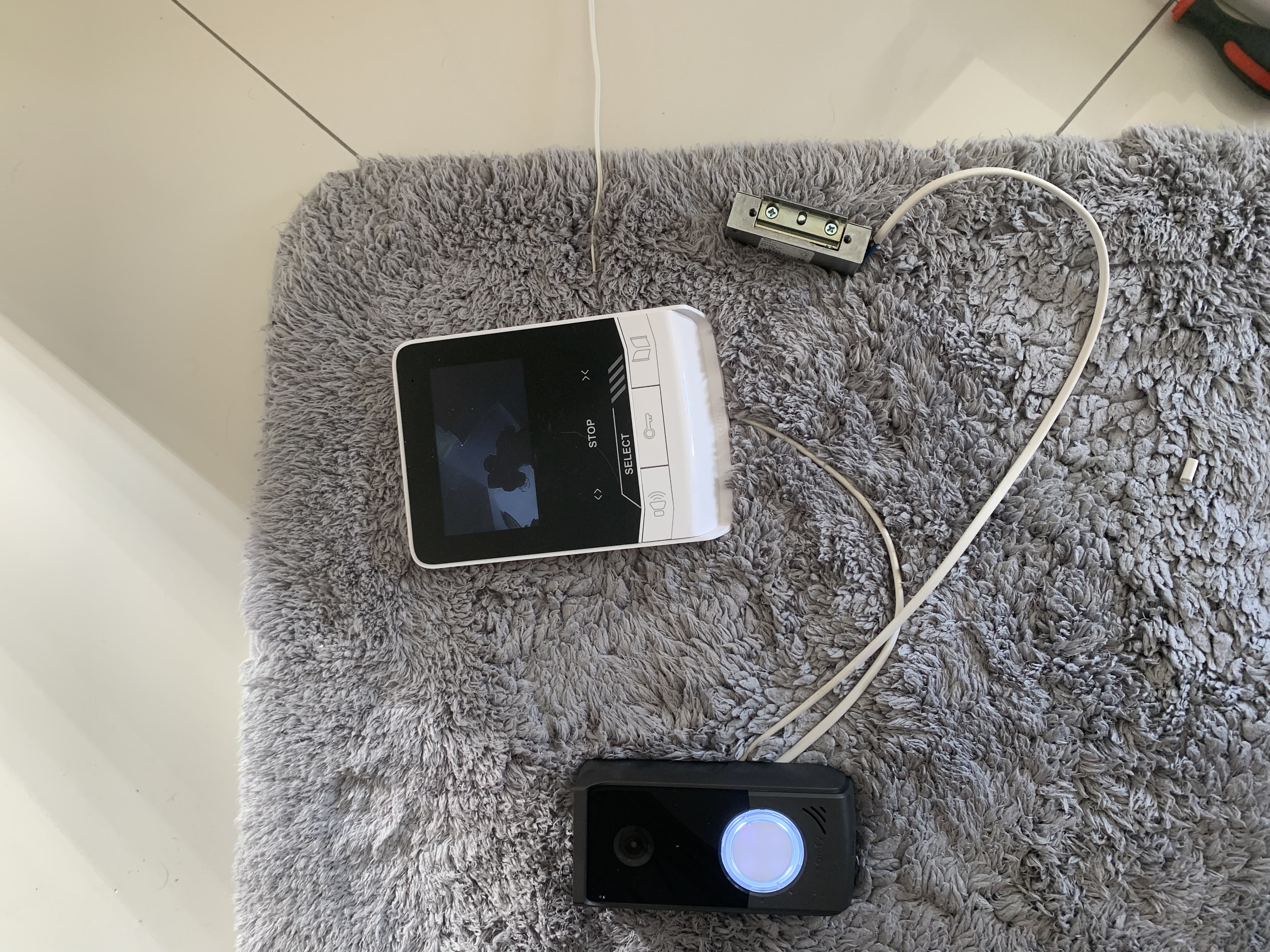

    Bonjour Jean-Luc, ravi d'engager cette discussion avec vous. Le système fonctionne de façon aléatoire, surtout l'audio. J'ai voulu raccorder une gâche électrique mais en vain impossible: le déclic apparait mais le doigt de la gâche ne se déplace pas. J'ai décidé d'installer une nouvelle gâche qui me sera livrée demain. J'ai aussi testé l'installation avec des câbles courts (cf photo ci-jointe): toujours pareil!
    Attention, il faut une gâche à mémoire stationnaire, 12volts, 800 mA maximum.
    Est-ce le cas ?

    oui, 250mA en 12V DC
    C'est bien une gâche à contact stationnaire ?
    Quelle est sa référence ?

    celle que j'ai branché puis retourné: 27E EFF (sur la photo), la nouvelle qu'on me livre demain: 118E.13 A71 EFF
    L'ancienne était à contact stationnaire, il y a rien dans les caractéristiques de la nouvelle.
    Faites un essai et revenez sur ce post.

    Bonne nouvelle! ça fonctionne. Je pense que la 1ère gâche était défectueuse, la seconde incompatible car par impulsion et la dernière (une Vachette GE4SD) enfin valable. De plus, j'ai amélioré les connexions des fils électriques en raccourcissant la longueur dénudée. Je devais sans doute avoir de petits court-circuits. Voilà, je vous remercie pour vos conseils qui m'ont été très précieux. Bien à vous et bonne journée
