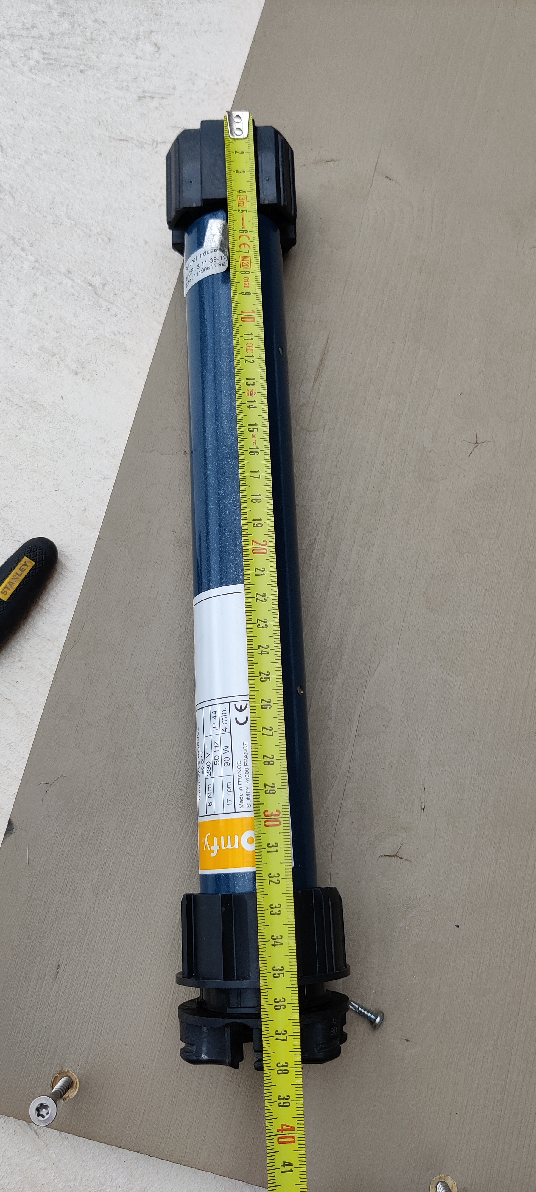

J'ai actuellement un moteur Tubular S Module RTS défectueux, je souhaiterait le passer en IO, je pensais prendre la ref 2401529. Cependant je n'ai pas trouvé la longueur du moteur, sauriez vous où je peux la trouver, ou à défaut la connaissez vous ?

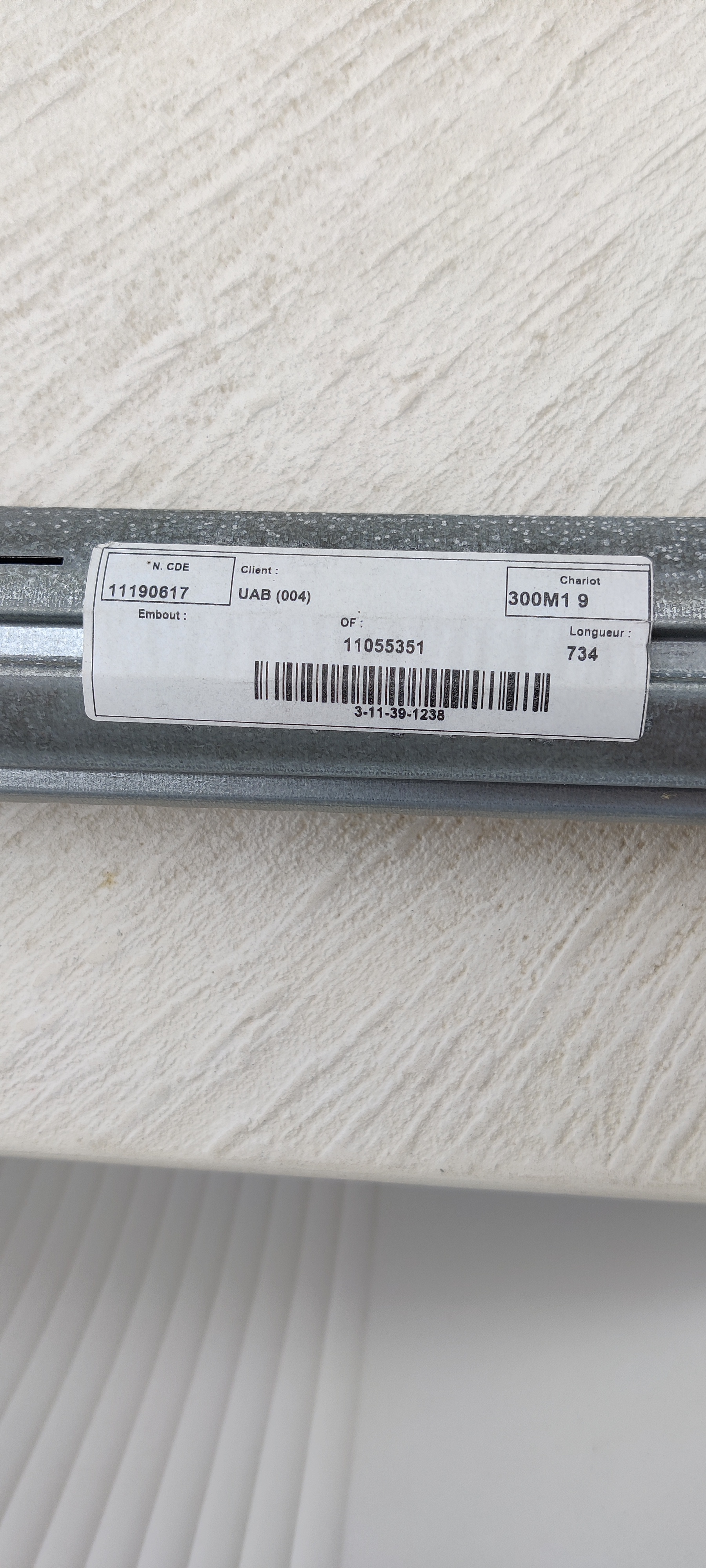

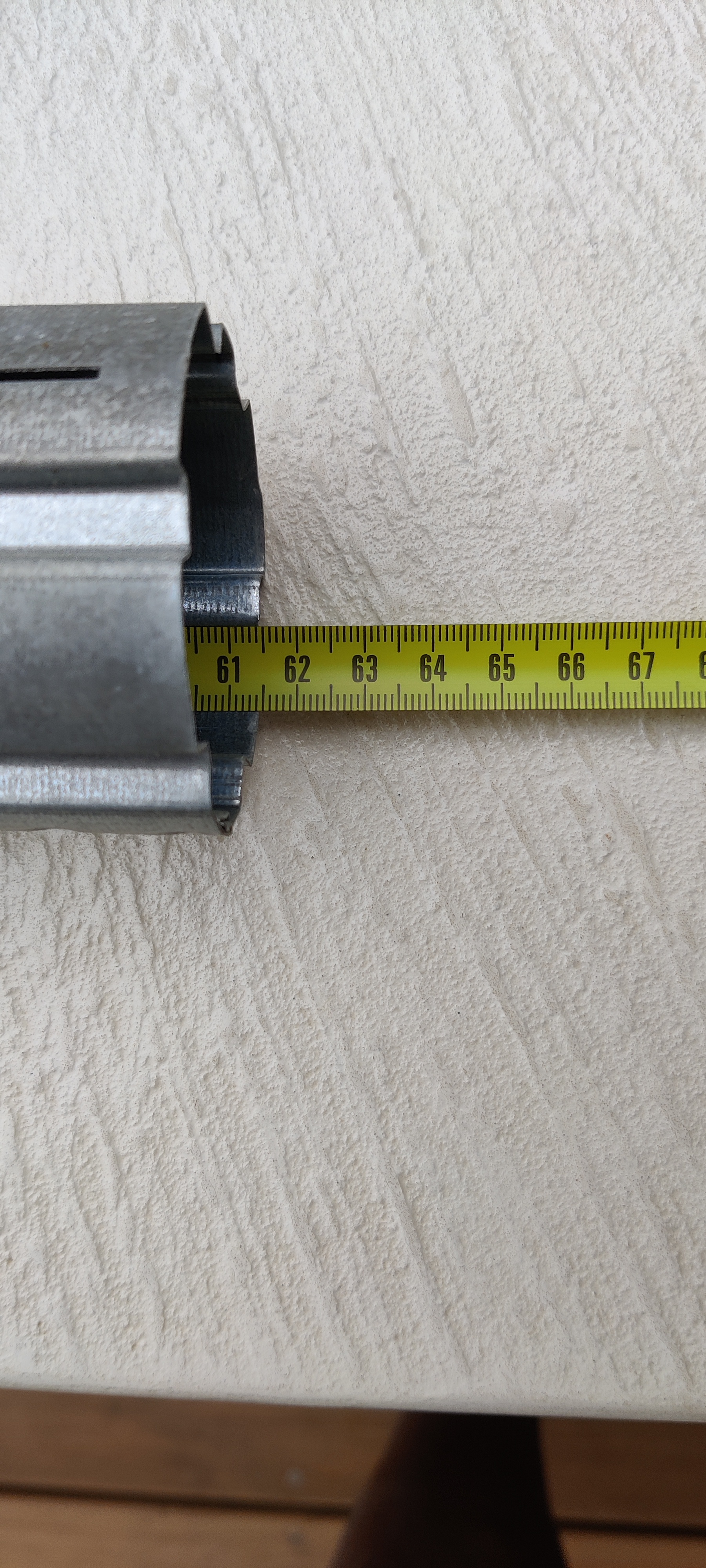

PI: Mon tube d'enroulement en 64 mm mesure 73.4 cm de long et a une capacite de profondeur moteur de 61.5 cm au contact de la butée opposée. (voir PJ).

    Bonsoir,
    "S" = Short, donc court.
    Il faudra un Oximo S IO 6/17 dispo sur sites spécialisés en ligne.
