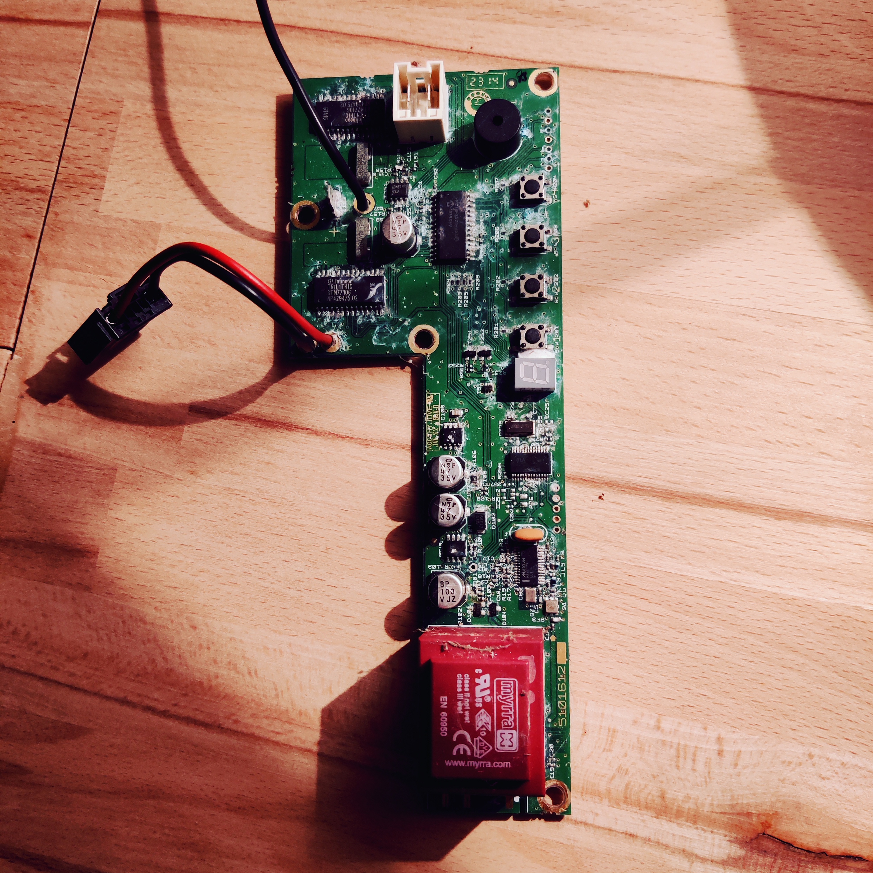

Suite à un nettoyage en profondeur de notre façade, notre système de fermeture de nos volets battants ne fonctionne plus.
Nos investigations nous ont permis de déceler que le soucis était au niveau du composant qui reçoit le signal de la télécommande.
Savez-vous lequel de ces composants est le récepteur ?!
Je vous joins une photo de la carte électronique.
Merci pour votre aide!

    Quels tests avez-vous fait pour déterminer que la carte est en cause ?
    Quel âge ce moteur ?
    Avez-vous plusieurs moteurs ?

    Les moteurs et tout le mécanisme fonctionnent parfaitement lorsqu'on utilise les trois interrupteurs sur la carte électronique.
    Nous avons réinitialisé la télécommande.
    La carte ne reçoit plus les messages de la télécommande, d'où la conclusion que le soucis viendrait du récepteur sur la carte électronique.
    Alors il faut changer la cartehttps://www.electro-domotique.fr/volet-battant/1598-carte...
    Mais avant moi j'essaierai la carte d'un autre moteur.....
