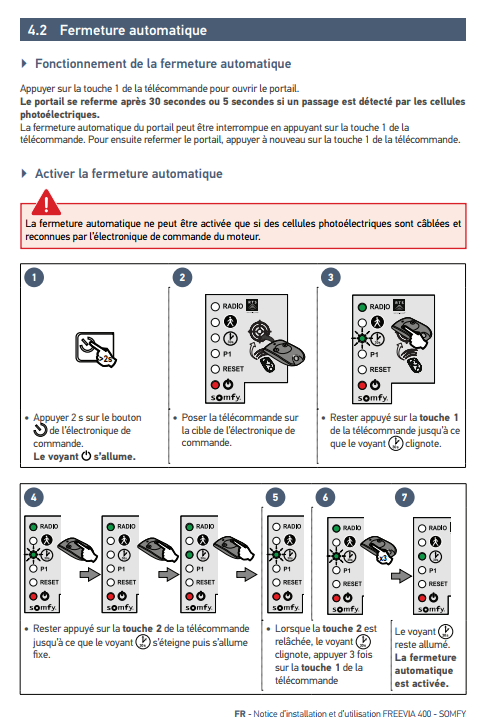

Ayant fait l'acquissions d'un moteur freevia 400, je reviens vers vous car il est impossible de paramétrer la fermeture auto du portail (dernier paramètre à faire), même en suivant le guide d'installation... Je pense que le problème provient que par défaut j'ai mon voyant P1 qui clignote, même après un reboot du moteur, je pense qu'il attend la fin d'un paramètre...mais lequel.. Merci de votre aide

    Est-ce que vous avez tenté de faire une raz suivi d'un nouvel apprentissage ?
    Vous avez bien posé des cellules ?

    Bonsoir, merci de votre retour. Il s'agit du dernier réglage a faire. Car jusqu'à présente tout s'est bien déroulé. (vitesse portail, cellules, giro, visiophone, ouverture piétonne...donc faire un raz...je suis un peu sceptique.
    Bonjour Ghislain,
    Vos cellules fonctionnent correctement avec la motorisation ? Car généralement, le boitier refuse de faire de la fermeture automatique lorsque les cellules ne sont pas cablées.
