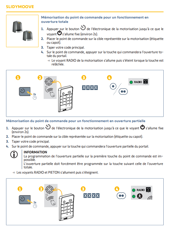

J'ai un soucis avec le Keypad2 RTS neuf. (achat avec slidymoove 600XXL) A chaque fois que je veux le paramétrer, j'ai les 4 bips sonores. le reset déclenche également les 4 bips d'erreurs.
Que faire ?
Merci par avance

    Avez-vous bien respecté cette procédure ?

    J'ai bien sur essayer de suivre la procédure d'installation, mais à chaque manipulation j'ai les 4 bips d'erreur.

    Je vous confirme que d'après ce que vous nous indiquez, il semblerait que votre Key pad 2 RTS soit défectueux. Afin de gérer votre SAV, je vais avoir besoin d'informations personnelles et c'est pour cette raison que je viens de vous envoyer un mail pour continuer votre dépannage en privé.

    Je rencontre le même problème (4 bips et seulement le voyant de gauche qui clignote), avec le même type d'achat (Pack avec Slidymoove 600XXL).
    La date d'achat du pack est d'octobre 2022.
