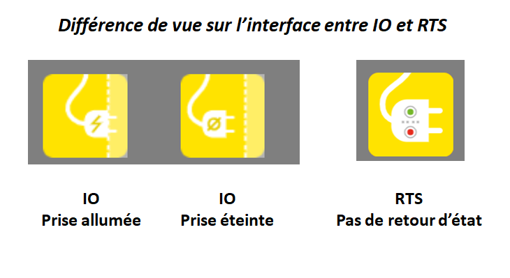

    IO et RTS sont des protocoles de communication. Le premier offre un retour d'état, le second, non.
    Donc pour répondre à votre question, oui, si vous passez une prise sur "on" à partir de TaHoma, elle alimentera ce qui est branché dessus. Si c'est une prise IO vous verrez l'état sur l'interface, si c'est une prise RTS, non.
