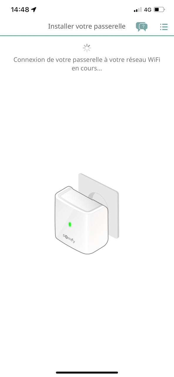

Après des dizaines de tentatives pour l'appairage du thermostat rien ne fonctionne.
La connexion bloque toujours au même niveau, a la fin pour la connexion au serveur. La LED passe au bleu clignotant, puis a vert clignotant. J’ai déjà tout vérifié, je vois que vous demandez souvent le code PIN du thermostat qui est donc :
2052-3088-9114
J’attends votre réponse et surtout la solution
