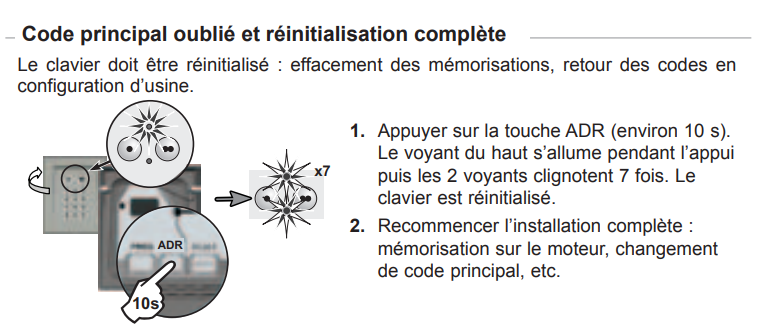

    Est-ce que le voyant "prog" est allumé sur la motorisation avant toute manip sur le clavier ?
    Etes vous sûr du code (000000 si vous ne l'avez pas changé).
    L'appui sur A et S doit provoquer l'allumage de la led pendant 10 secondes.
    Si ça ne fonctionne pas, je vous conseille de réinitialiser la clavier et de recommencer l'opération d'association.

    L'avez-vous remis à zéro ?
    Avez-vous changé les piles ?
