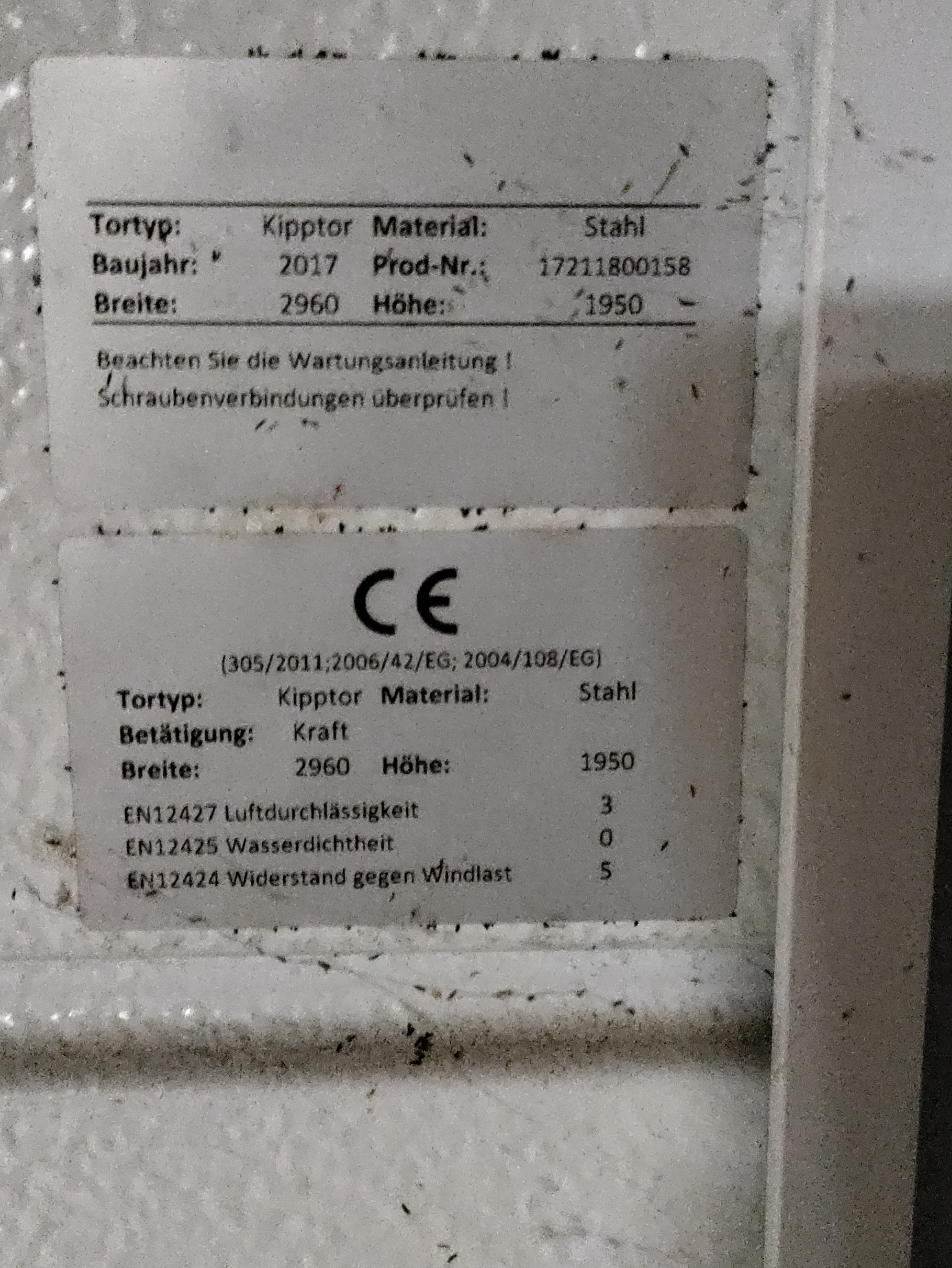

la courroie de la motorisation de ma porte de garage s'est cassée et voici le modèle. Il y a aussi le type de la porte.
comment faire pour la réparer ?

    Votre porte est une 3 x 2m mais je ne connais pas sa masse qui n'est pas inscrite ?
    Maintenant cela fait 8 ans que votre moteur actionne la porte, on imagine donc que la puissance est ok.
    vérifiez son équilibrage c'est cela le plus important ! La masse de la porte doit être proche du nul.
