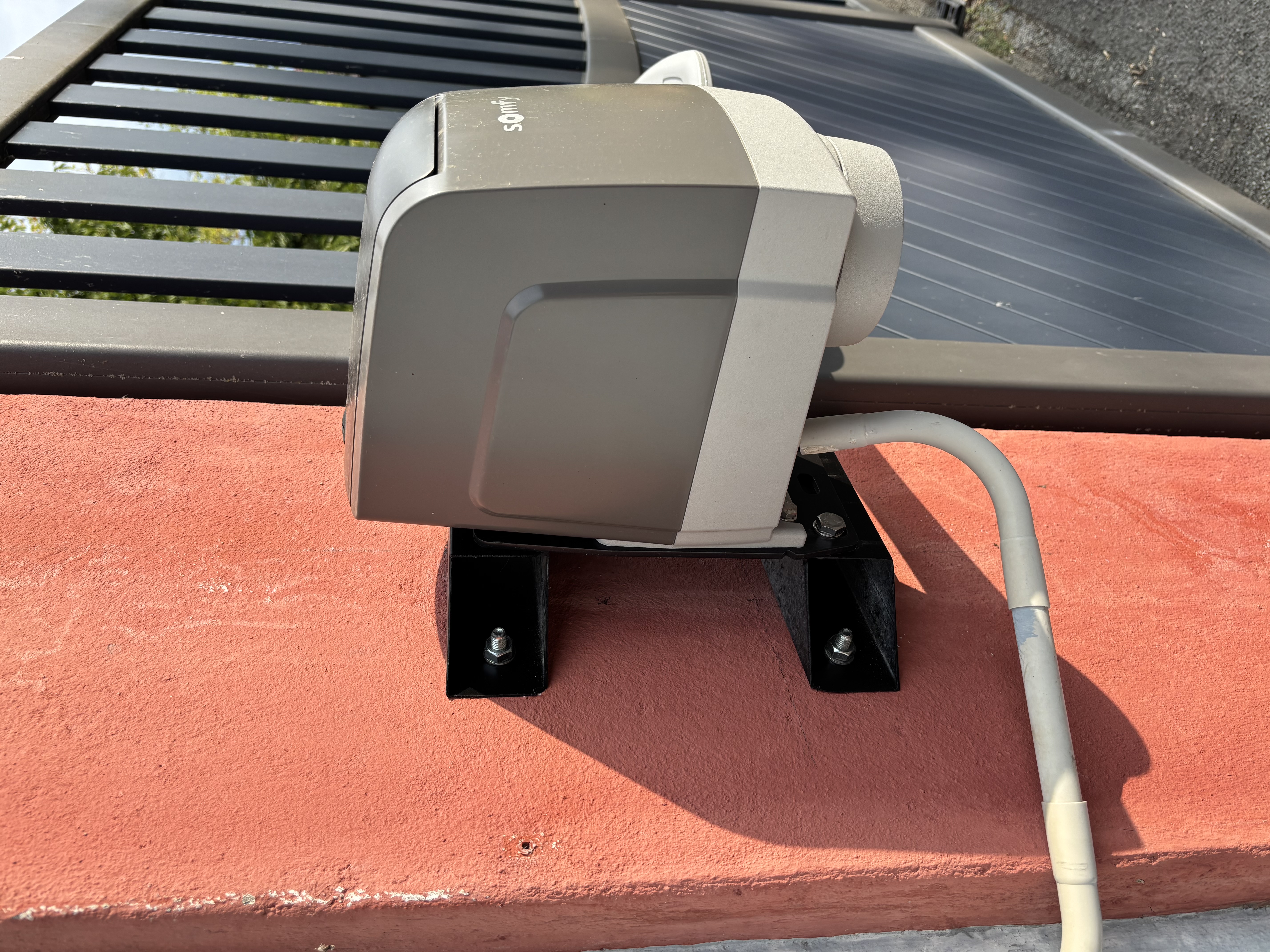

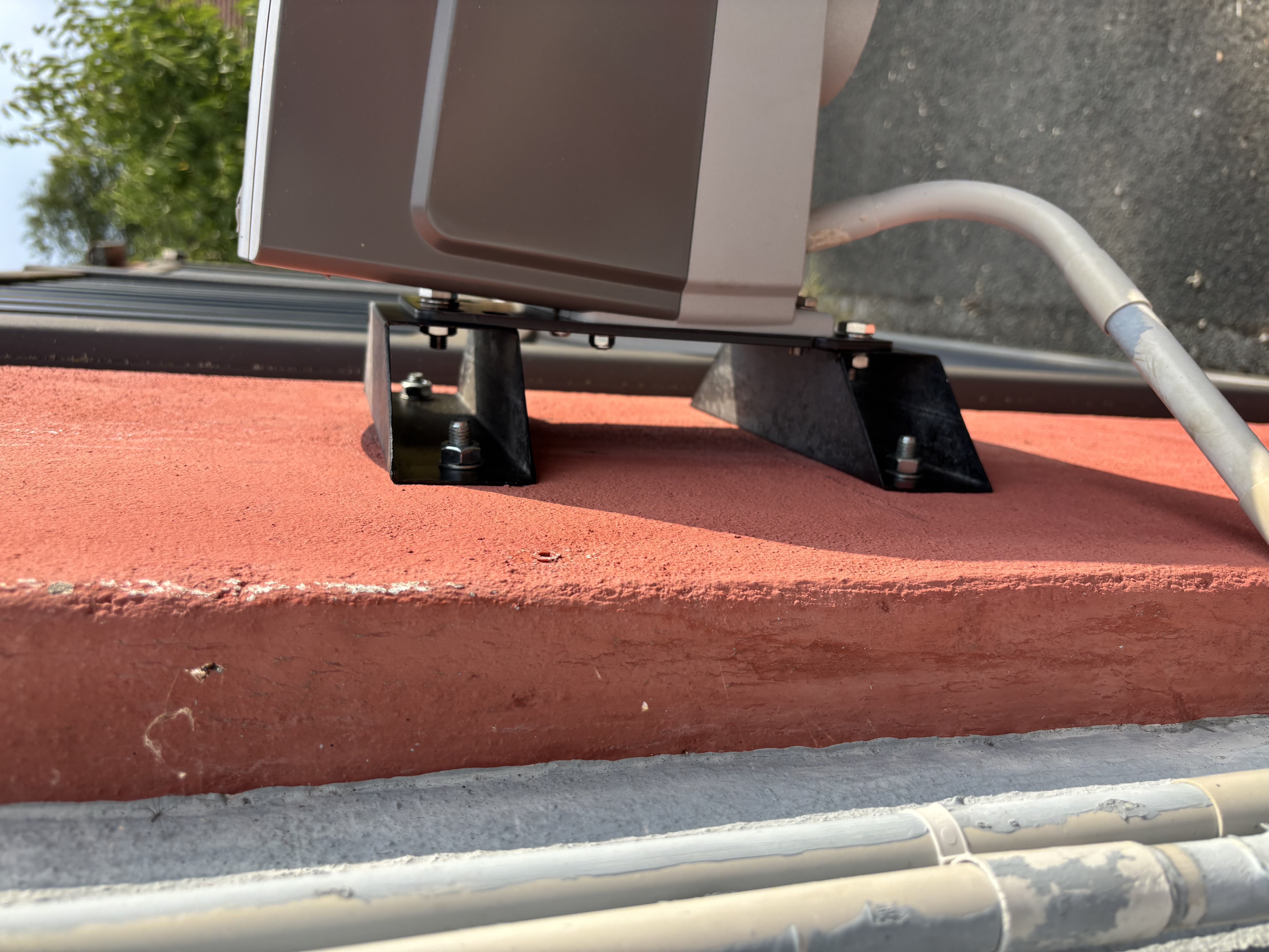

    Pardon, pas 600mm mais 60mm.
    Voilà une photo avec les 60mm entre les deux traits bleus.
    Il me faut une photo vue de face portail fermé de l'intérieur.

    Les voici.

    Voici les photos demandées.
    C'est parfaitement jouable.
    Il faut caler les moteur sur des cales de 60mm pour obtenir A = 0. B sera en rapport de l'angle d'ouverture qui peut être très large sur ce type de portail. Donc, attention que les battants ne tapent pas les moteurs.
