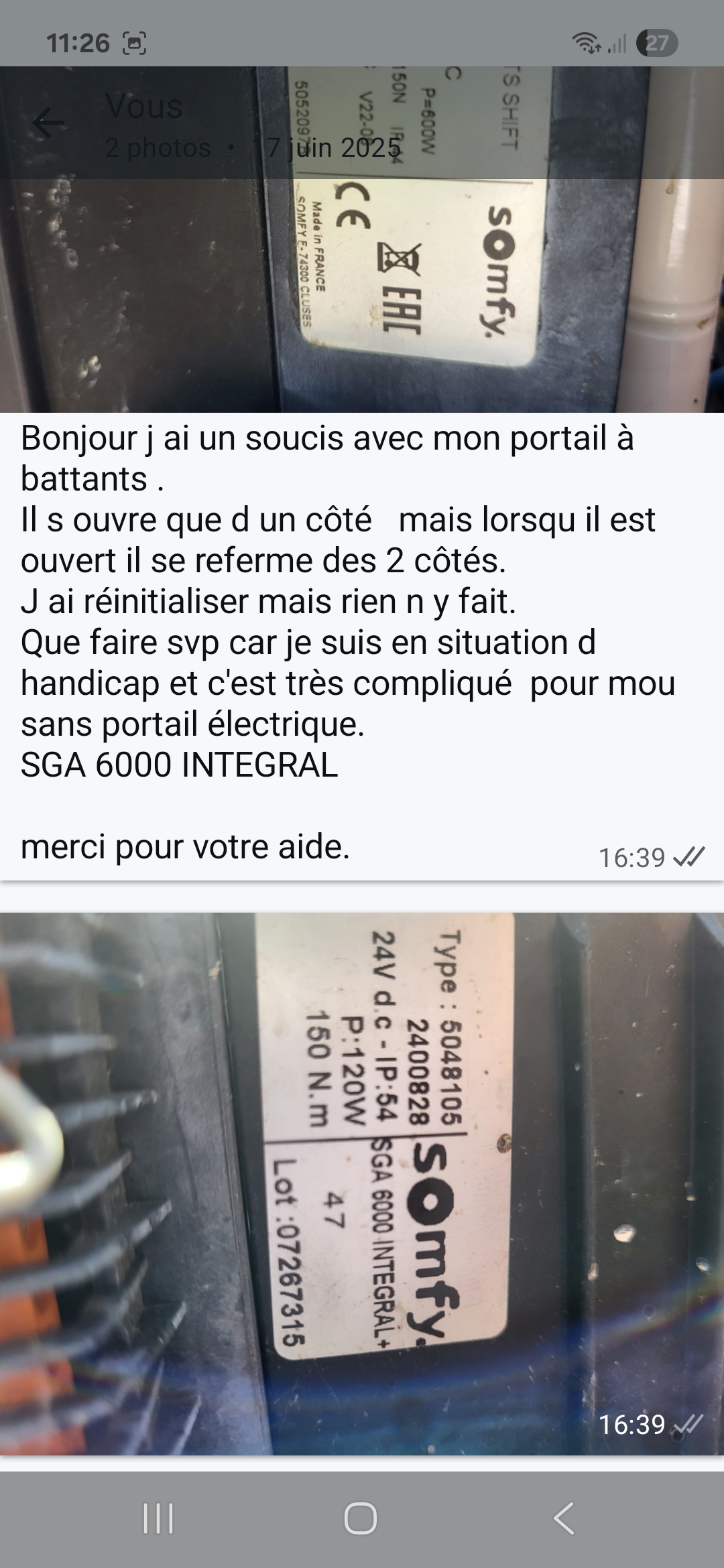

    Bonjour et merci d avance pour votre aide.
    Bonjour j ai un soucis avec mon portail à battants .
    Il s ouvre que d un côté mais lorsqu il est ouvert il se referme des 2 côtés.
    J ai réinitialiser mais rien n y fait.
    Que faire svp car je suis en situation d handicap et c'est très compliqué pour moi sans portail électrique.
    SGA 6000 INTEGRAL
    merci pour votre aide.

    Bonjour Claudine,
    Votre boîtier d'au moins 17 ans est en dérangement, il suffit de le faire réparer économiquement, il retrouvera sa jeunesse et force d'avant.
    Rien à modifier au niveau câblage et fonctions.
    Pour cela, Envoyez un message à l'adresse mail de contact indiquée https://forum.somfy.fr/users/6899912
    Autre solution, remplacer le boîtier par un neuf, c'est ici avec petites adaptations de câblage :
    https://boutique.somfy.fr/boitier-electronique-bus-sga.html
    Et si vos cellules sont d'anciens modèles de couleur grise, il faudra choisir ce kit avec nouvelles cellules :
    https://boutique.somfy.fr/mise-a-jour-sga-4100-5000-6000....
