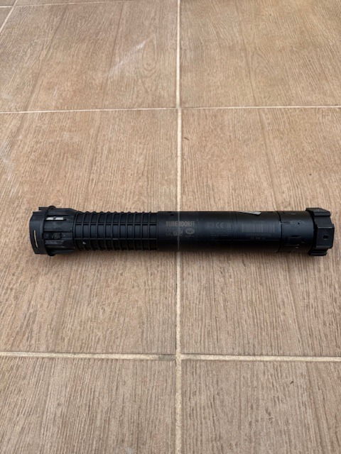

Bonjour, mes moteurs bubendorff commencent à montrer des signes de fatigue.
J'aimerais les remplacer par des moteurs somfy.

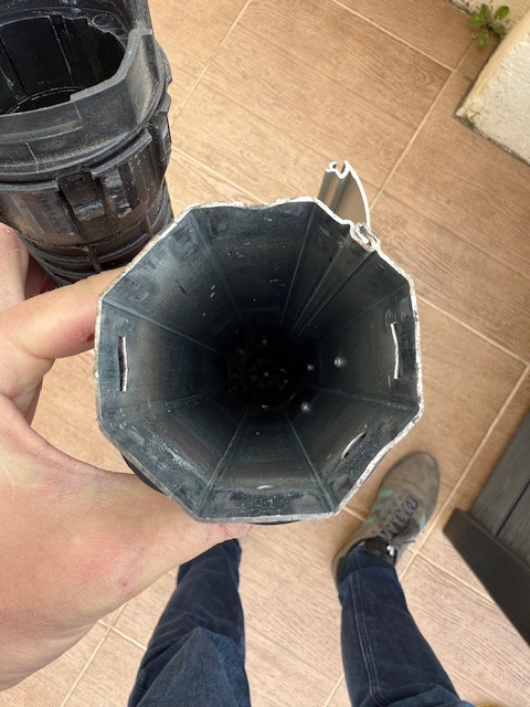

Ayant du mal à bien identifier mon type de moteur bubendorff, je vous partage les photos de celui-ci.
Pensez-vous qu'il existe un modèle compatible?
Merci d'avance pour vos retours
Ce sont des bloc baie à tiroir avec tube octo 60.
Donc aucun souci pour un kit Somfy hormis le support de joue qu'il faudra démonter pour acheter un kit Somfy. C'est un petit support plastique qui se clips sur la joue et recois l'étoile du moteur Somfy.

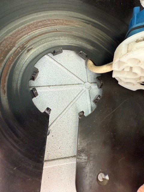

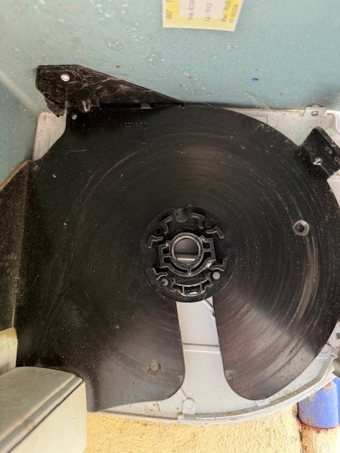

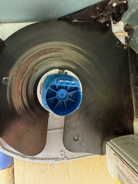

pour vous renseigner il faudra déposer les deux joues noires, l'embout opposé au moteur, et le moteur.
Le kit somfy contient tout, sauf le support de joue qui sera en fonction du type de joue.
Un support vaut en moyenne 10 balles.
Bonne soirée
Bonjour, une nouvelle fois un grand merci le coyotte!
Voici les photos demandée, dite moi si il en faut d'autres.
Bon dimanche.
Vous trouverez sur "piecesvolets" (une vraie mine d'or, tous les raccords possibles.
Je pense que c'est la joue tiroir complète à changer. Il nfaut donc une joue "Bubendorff/somfy".
Pour le kit https://boutique.somfy.fr/kit-de-remplacement-pour-moteur...
Bonne journée à vous

Vous avez cette interface standard tous types de moteur sur laquelle vous fixez le support universel livré dans le kit Somfy.
https://www.piecevolet.com/fr/accueil/119289-plaque-inter...
Declipsez le support de votre plaque et posez des photo.
Bonne soirée

Sur la plaque moteur que vous avez posé en photo il y a le support moteur. Déclipsez-le et faites une photo de la plaque.
En cas de doute sur l'interface vous avez un N° de tél pour les joindre, ils sont très Pro.

La plaque côté moteur (une fois le support moteur déclipsé) est exactement la même que celle de l'autre côté.
Si j'ai bien compris je peux commander la plaque que vous m'avez conseillé en 2 exemplaire (1 pour chaque côté), c'est bien ça?
Merci d'avance pour votre retour et excellent soirée.
Non, vous en commandez une seule.
Coté opposé au moteur la joue reste la même.
Passez leur quant même un coup de fil pour être sûr de la réf.
Bonne soirée
