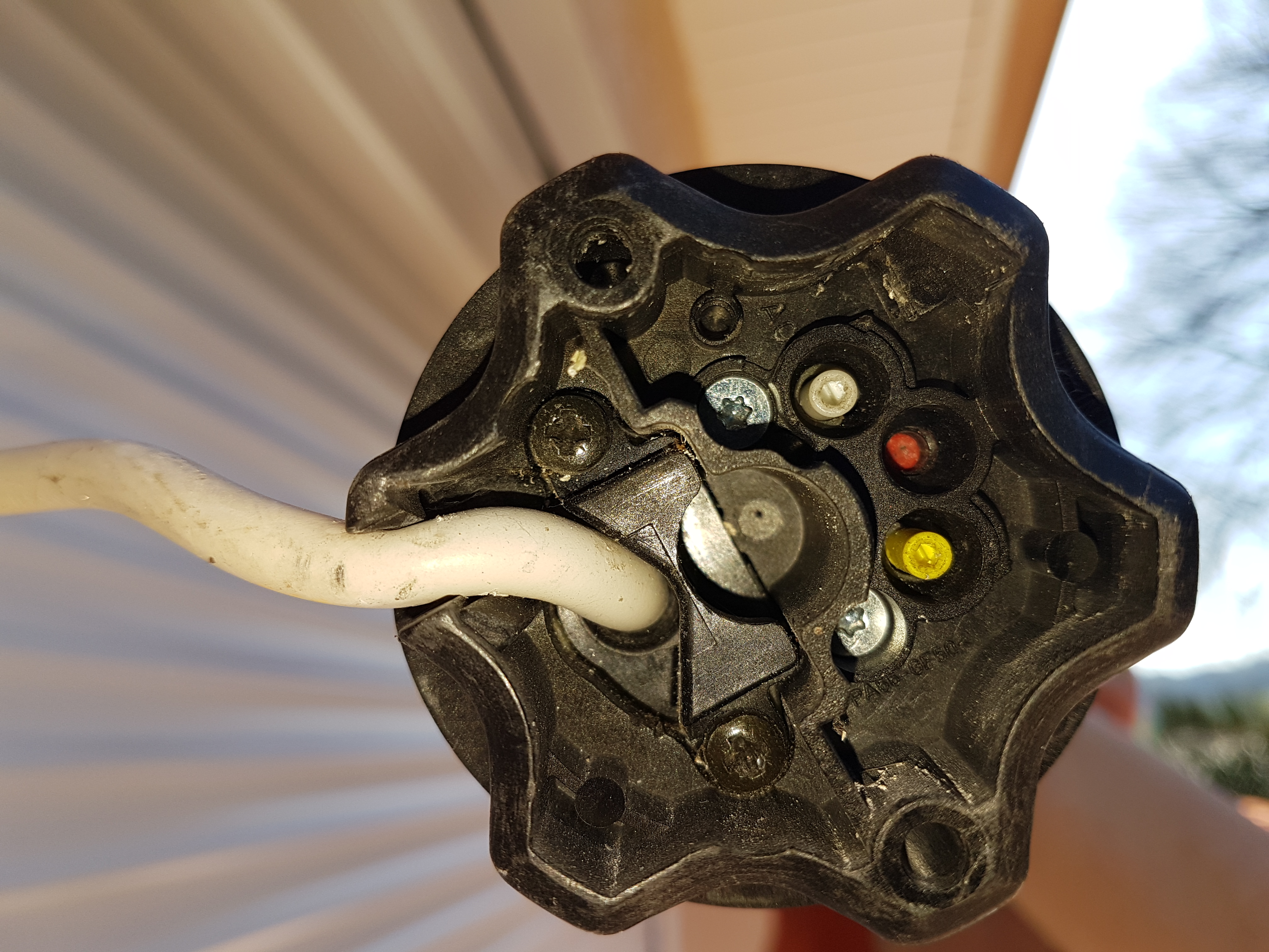

    Un seul bouton.....? Posez une photo de la tête moteur avec vue nette sur les boutons.

    En fait, le problème s'est résolu par lui-même.
    Vous m'avez mis la puce à l'oreille en posant la question "un seul bouton ?".
    Il s'avère que le moteur était défectueux, car le bouton jaune était cassé.
    Du coup, changement par un autre moteur, installation et réglage des courses.

    Bonjour , d'après cette photo ci jointe la tète du moteur n est pas accessible sans la dépose du moteur ; comment fait on pour le régler en position haute ou basse ?? Merci
