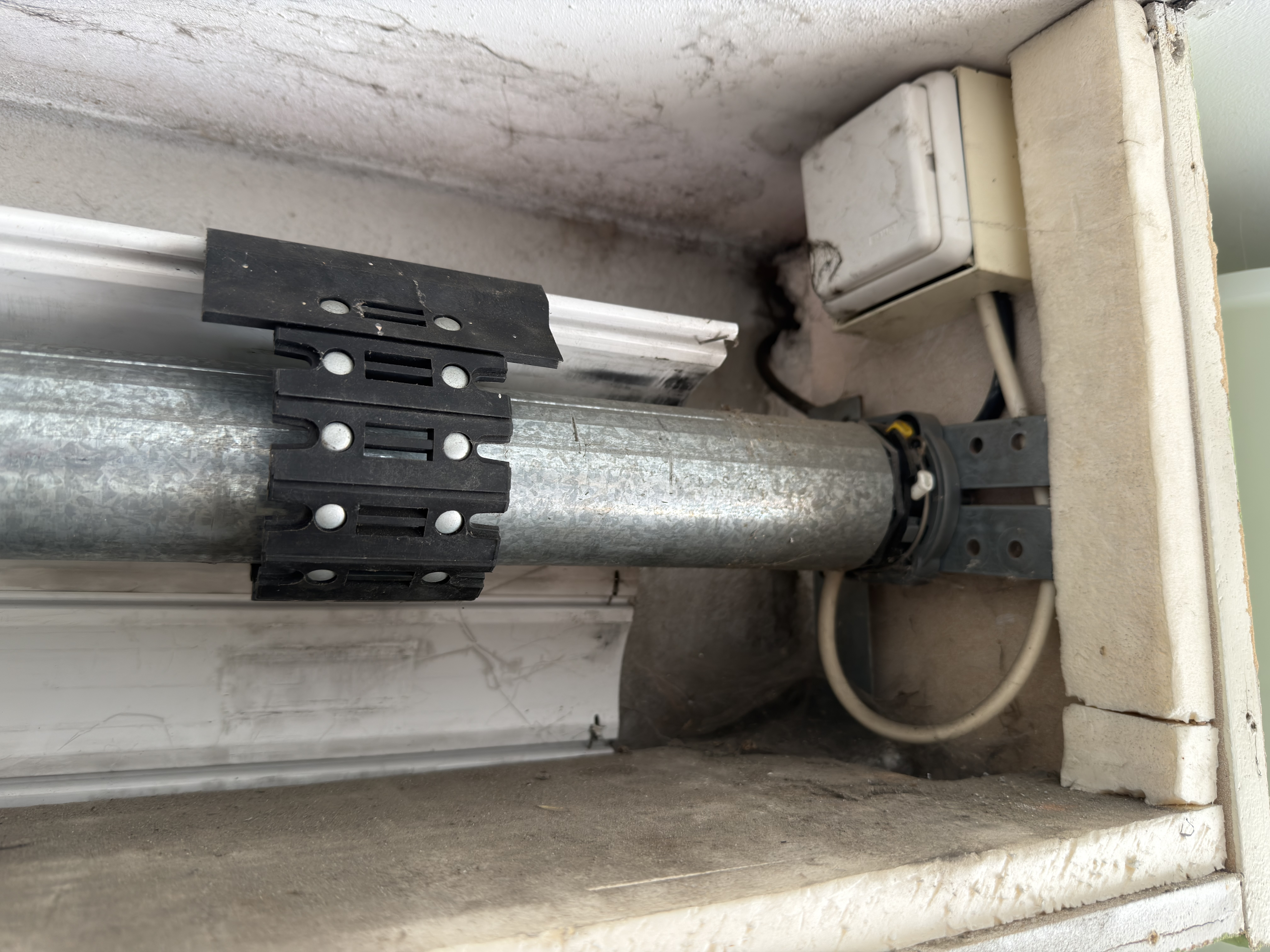

Je n'arrive pas à reprogrammer un de mes volets roulants Somfy RTS et je bloque au niveau du réglage des fins de course. Voici le détail.
MATÉRIEL
  • Moteur tubulaire RTS dans un coffre tunnel, non identifié avec certitude : le seul marquage que j'arrive à lire sur le tube est « O7S10 ». Je n'ai pas trouvé d'étiquette avec la référence commerciale.
  • Émetteur mural Smoove Origin RTS (réf. 5121787B003).
  • Télécommande Situo 5 RTS Pure II (réf. 5146817B).
  • Tablier fixé à l'axe par des attaches rigides (verrous). Apparemment PAS de butées sur la lame haute.

    N'y a -t-il pas des butées au bout de la dernière lame enfilées dans la lame ?
    Faîtes un appui bref sur "prog" pour sortir du mode programmation.
    Si vous êtes déjà en mode programmation, il est normal que le volet ne réagisse pas à la double coupure.

    Malheureusement je n’arrive pas à distinguer ce qu’on pourrait considérer être des butées. Je remets une autre photo.
    Actuellement je suis toujours en mode programmation je pense car des appuis sur montée et descente fonctionnent. Si j’appuie sur prog, il faut que j’attende 3 sec pour avoir un va et vient et ensuite le moteur ne réagit plus.
