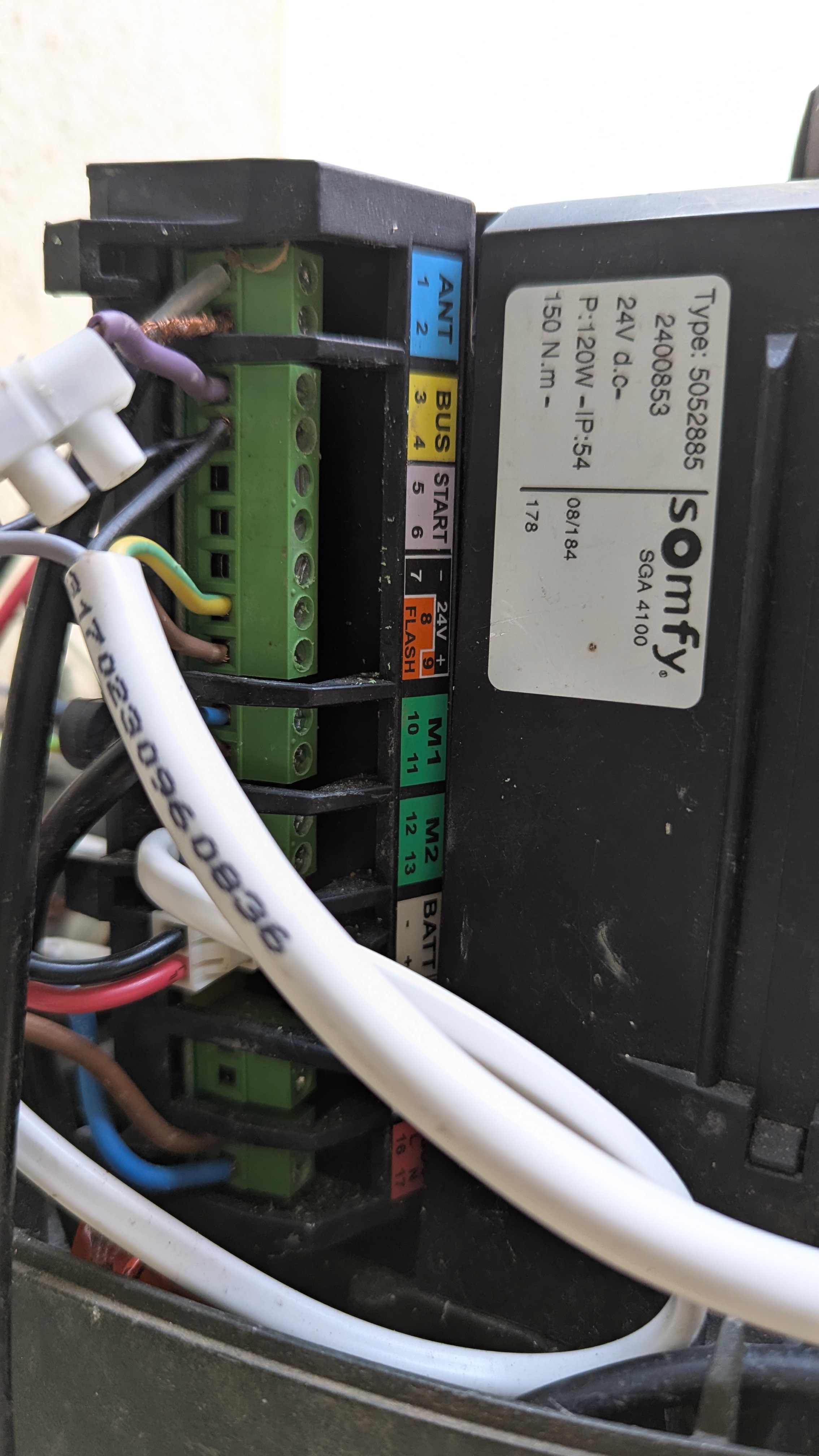

    photo boitier M1
    cellules et video fonctionnement LED sur obstacle
    Extrêmement bizarres vos raccordements ????
    Comment peut on suivre la logique de câblage dans ces conditions ? 2 bleus, 1 bleu 1 gris, 1 bleu 1 rouge ?
    Devant notre ordi on ne peut pas suivre, désolé.
    Mettez vos câblage en conformité couleur et on y verra plus clair, merci.

    normal il manque une photo, mais il pleut j'irai plus tard
    sinon :
    paire bleue clair sur cellule 1 et fil bleu sur cellule 2 connecté en 2 et raccorde en BUS3 sur M1
    paire blanc bleu cellule 1 et rouge sur cellule 2 connecte en 1 et raccordé en BUS 4 sur M1,
    c'ést une installation existant et je n'ai pas pu retirer le câble sur la cellule 2
    il y a des wagos sur une boite de deriv' pour reprendre cette liaison
    j'ai sonné la liaison filaire en continuité , isolement et tension tout est OK de bout en bout sur les 2 cellules.

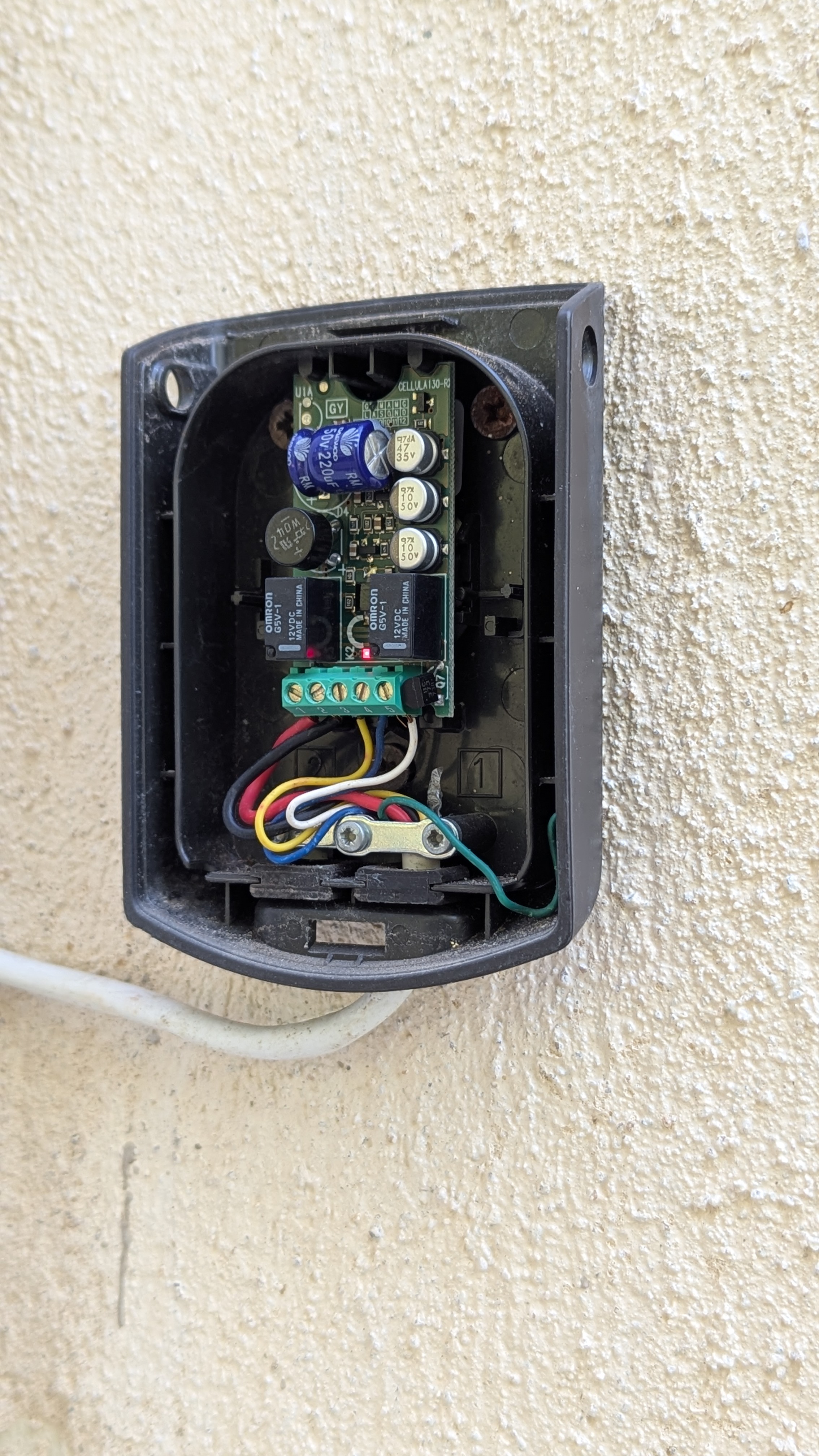

    Je ré-ouvre le sujet, car j'ai un problème similaire mais sans solution pour le moment.

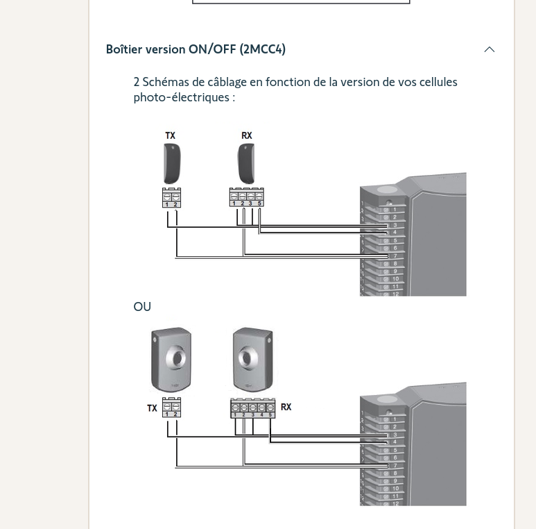

    J'ai un moteur SGA 4100 et deux cellules le modèle dont le RX a 5 fils (photo joint).
    Quand je branche les cellules aux moteurs en suivant le schéma pour les cellules avec 5 fils comme dans la photo jointe, j'ai une erreur (6 clignotant) dès que je branche les bornes 2 des cellules à la borne 7 du moteur.
    Maintenant quand je branche les cellules comme sur le schèma pour les cellules avec deux fils ( bornes 1 des cellules vont dans borne 3 du moteur et bornes 2 des cellules dans borne 4 du moteur). La led est allumée, et s'éteint en présence d'un obstacle. L'installation des cellules est réalisé après un RESET et un auto-apprentissage. Les cellules ne stoppe pas le portail ni à la fermeture ni à l'ouverture.

    Bonjour Ouss,
    Lorsque vous réalisez le câblage n°1, avez-vous effectué une initialisation afin que le boîtier électronique puisse correctement reprendre l’identification des cellules photoélectriques ?

    Merci pour votre réponse!
    après chaque "câblage" du moteur, je réinitialise (RESET) et refais le auto-apprentissage. Le voyant de la cellule est rouge mais ne stoppe toujours pas le portail.
    En branchant comme le schéma n° 2, les sorties 2 des cellule à la borne 7 du moteur et la sortie N°5 à la borne 4 du moteur, il y a erreur (6 clignotants). Quand il y a erreur, on ne peut pas faire de RESET.
    Bonjour Ouss,
    Merci pour votre retour.
    Le clignotement 6 fois indique un problème de court-circuit, en l'occurrence au niveau des cellules. Avez-vous changé les câbles ?
    Si le problème persiste, cela signifie un défaut de vos cellules. Malheureusement, nous n'avons plus de cellules compatibles avec le boîtier électronique 2MCC4.
    Un remplacement du boîtier sera donc également nécessaire si vous souhaitez disposer de nouvelles cellules fonctionnelles sur votre motorisation.
