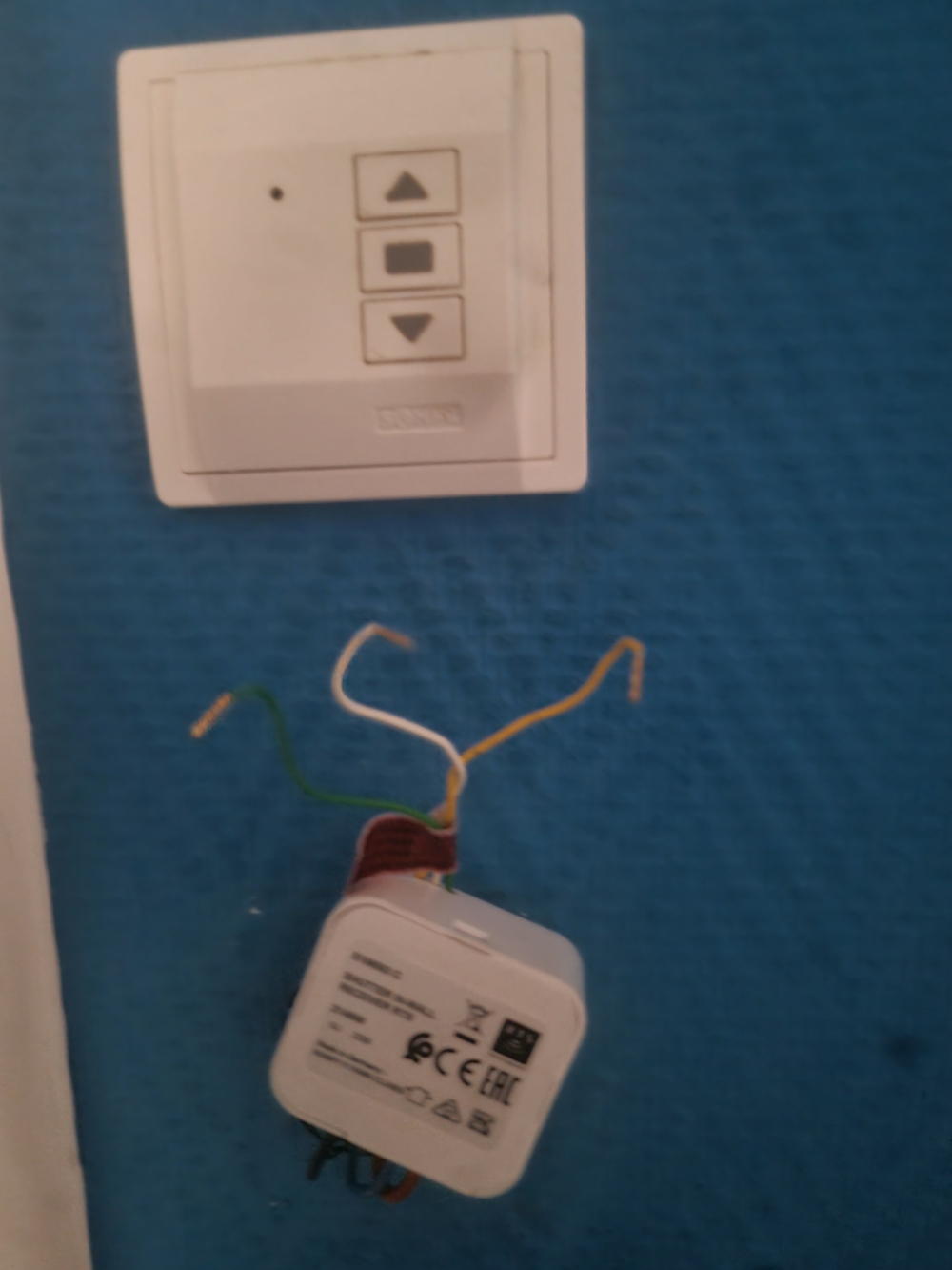

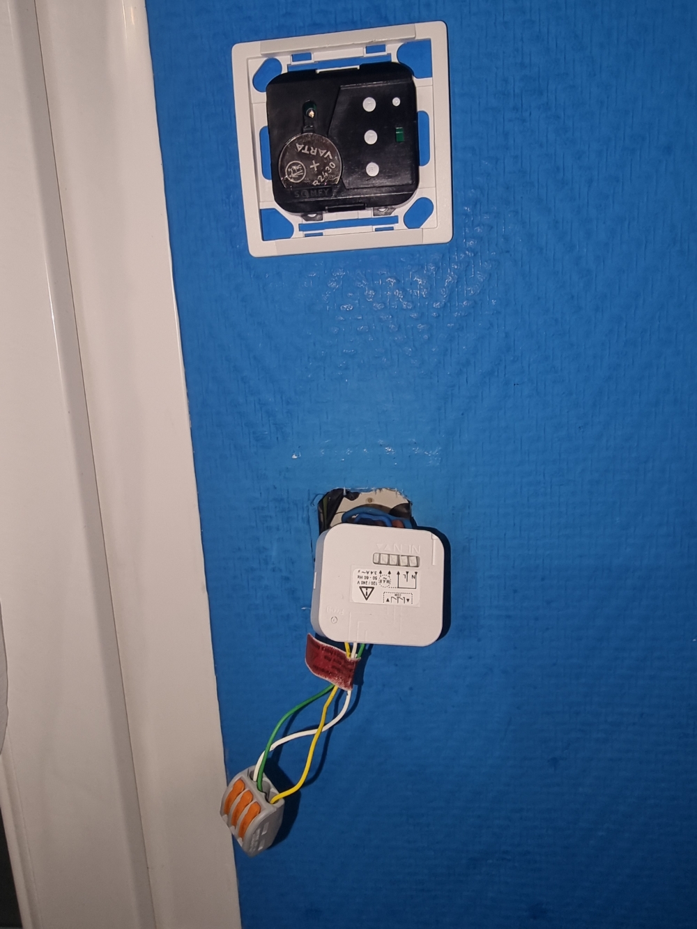

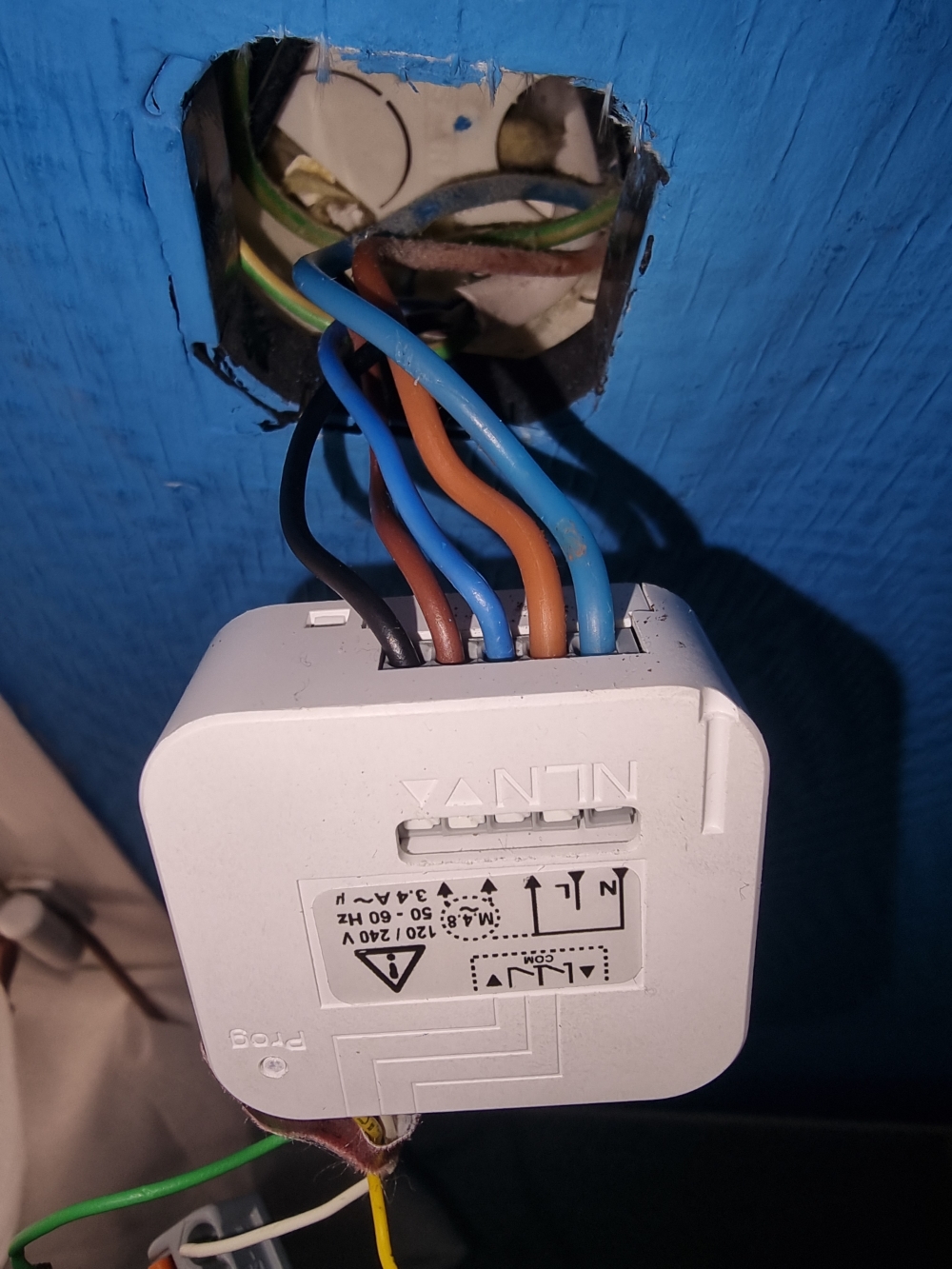

    Je reviens vers vous, car j'ai monté le Micro-module pour le volet roulant. mais je n'arrive pas à le connecté à l'interrupteur sans fil. la programmation ne veut pas se faire; Par contre je peut monté et descendre le volet en jouant avec les fils vert et jaune dans le wago. En attente d'une réponse de votre part

    Bonjour Jean-Marie,
    Pouvez-vous me décrire votre câblage ?

    Bonjour Quentin,
    J'ai utilisé la vidéo du micro récepteur RTS Somfy. Se qui donne en image les deux photos jointes.
    En attente de votre réponse , merci par avance.

    Bonjour Jean-Marie,
    Votre câblage semble correct. Cela pourrait indiquer que votre point de commande radio est soit non fonctionnel, soit incompatible avec notre micro-module RTS.
