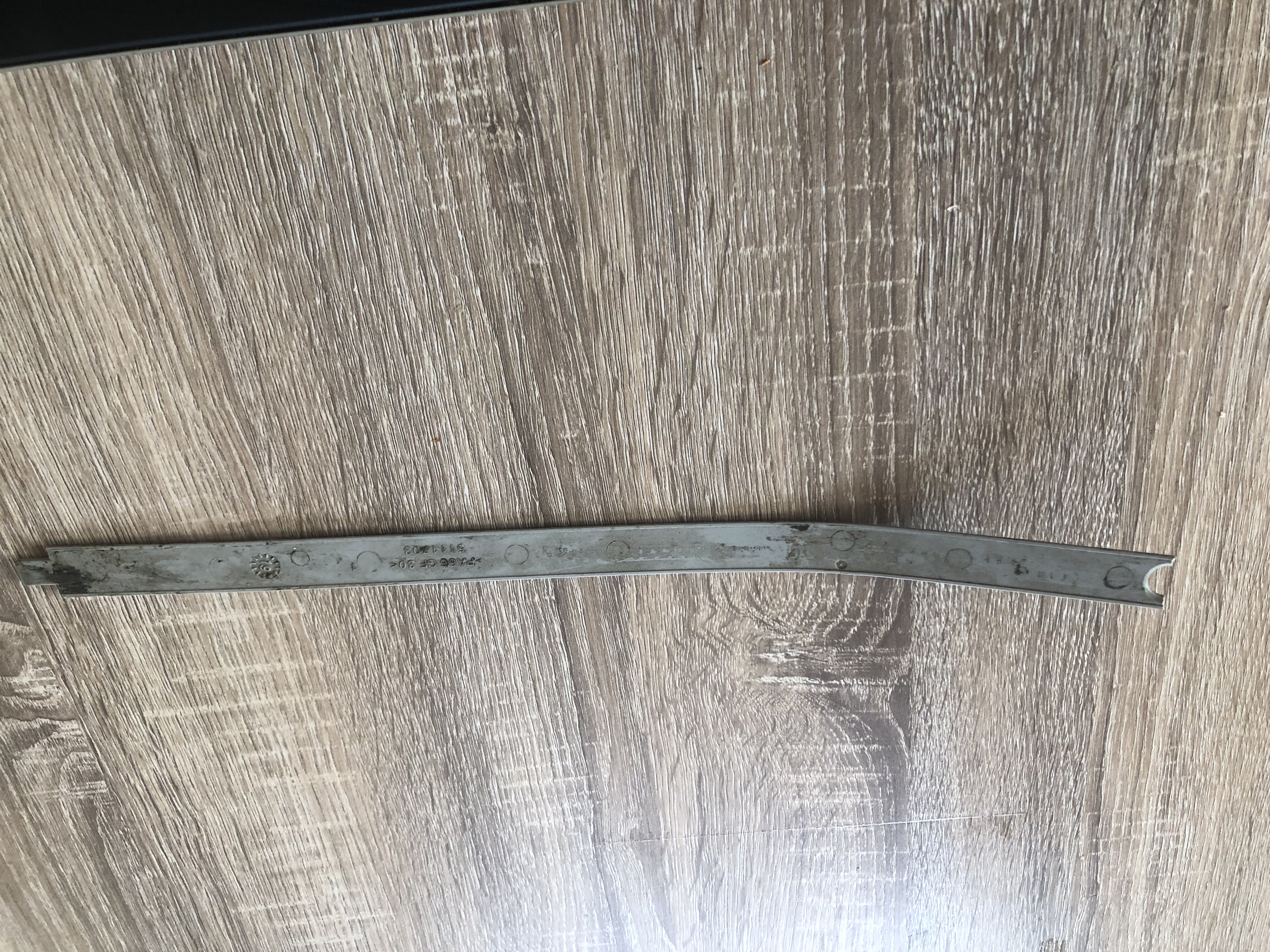

Comment remplacer la protection plastique de la tige filetée?
Bonjour, la plaque plastique qui protège la tige filetée a cassé, est que cette pièce est disponible en sav pour un exavia 550?

    Non, il faut renvoyer le moteur en SAV après accord de celui ci et acceptation du devis.
    Cependant, maintenant il n'y a plus ce cache qui ne sert à rien sauf si les vérins sont au ras du sol.
    Bonne journée à vous
    Richy C.
    Richy C.
    Richy C.
    Vous vous rendez en GSB CastoBricoMerlin et vous achetez un profilé alu de la bonne largeur, 1,5 à 2 mm d'épaisseur, et que vous couperez à la bonne longueur.
    Un peu d'usinage et le tour est joué.
