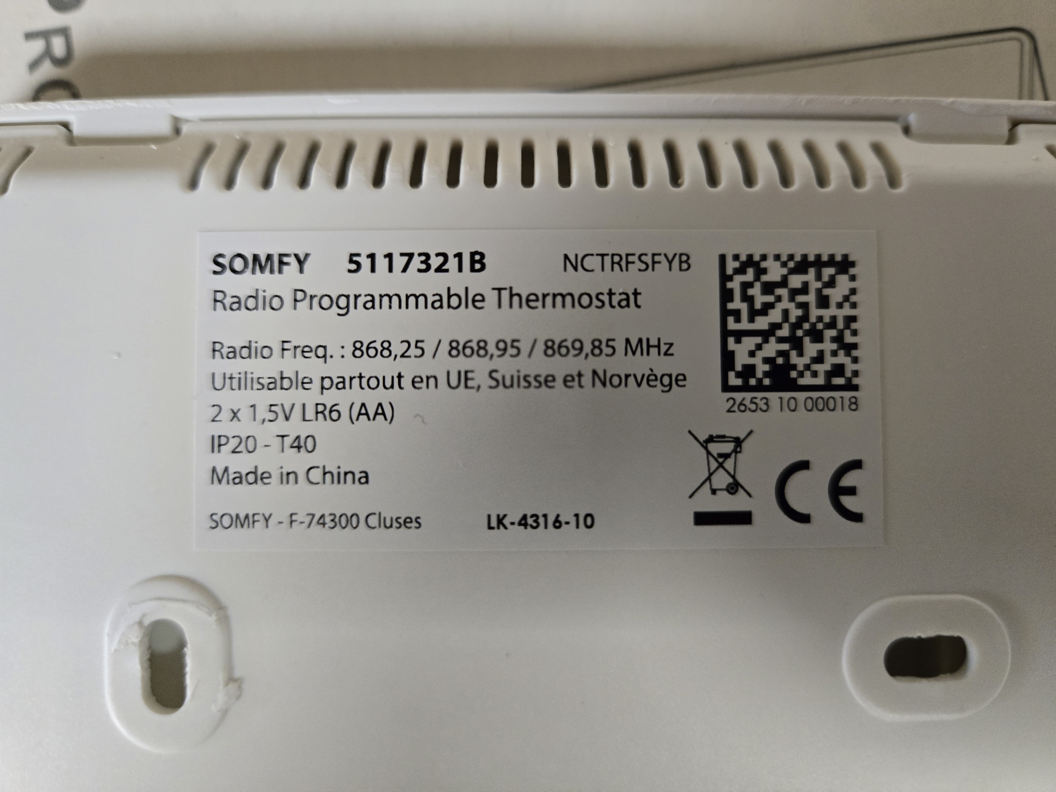

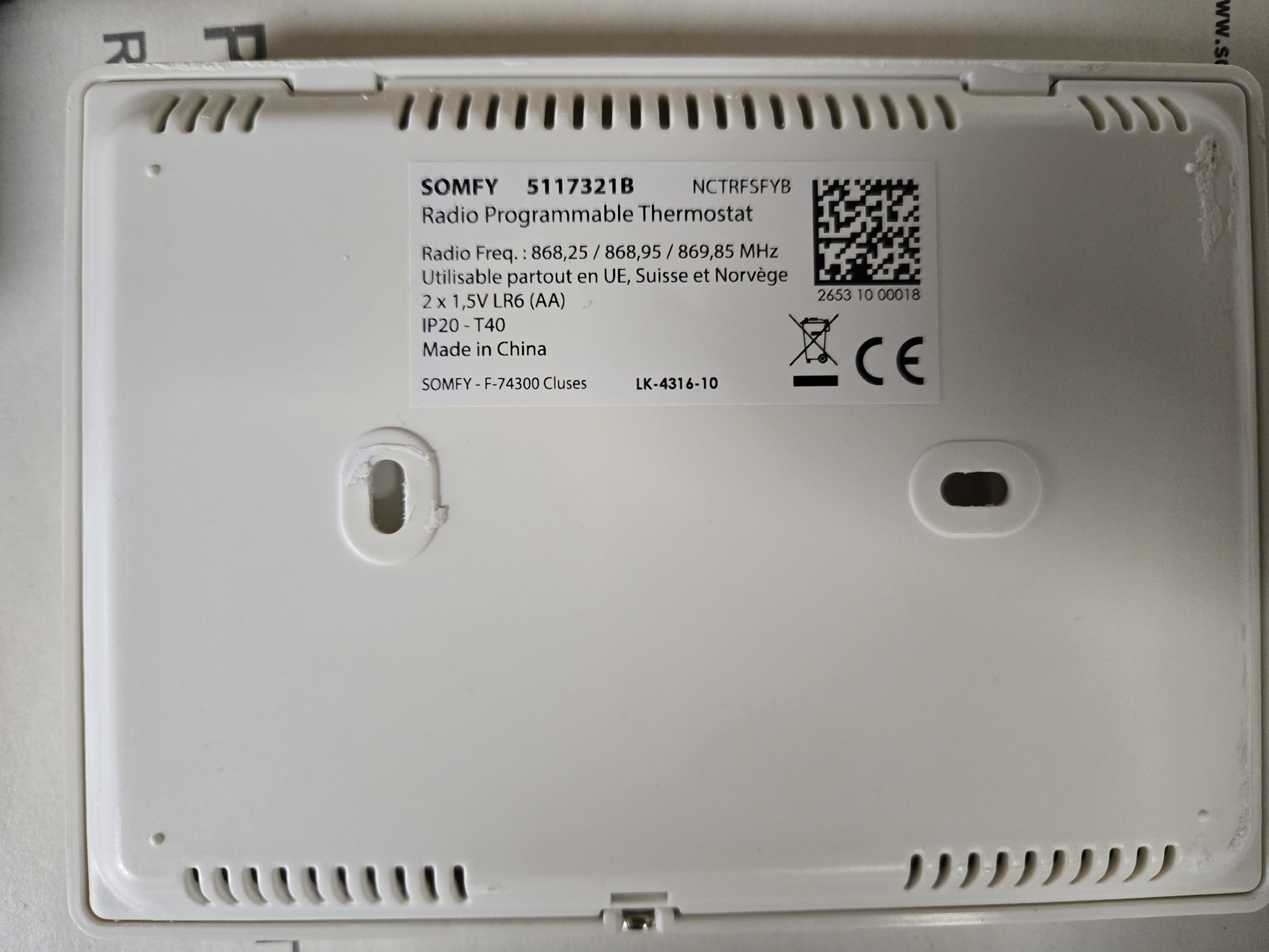

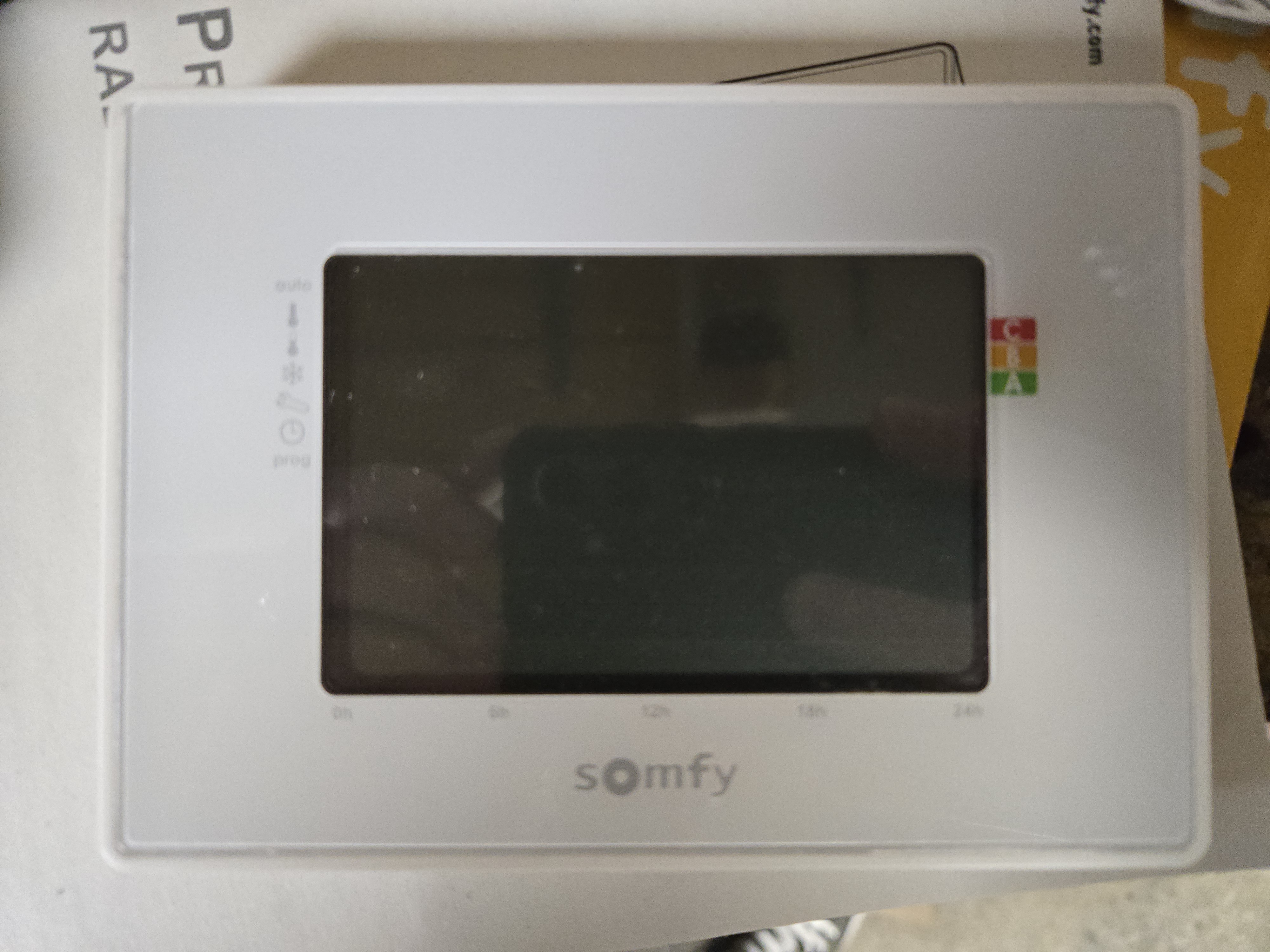

    Voici le modèle du thermostat en question

    Bonjour Remi,
    Je vous remercie pour cette précision.
    Respectez-vous bien la procédure du chapitre 10 (Association) de la notice de ce produit : https://service.somfy.com/downloads/fr_v5/thermostatconta...
