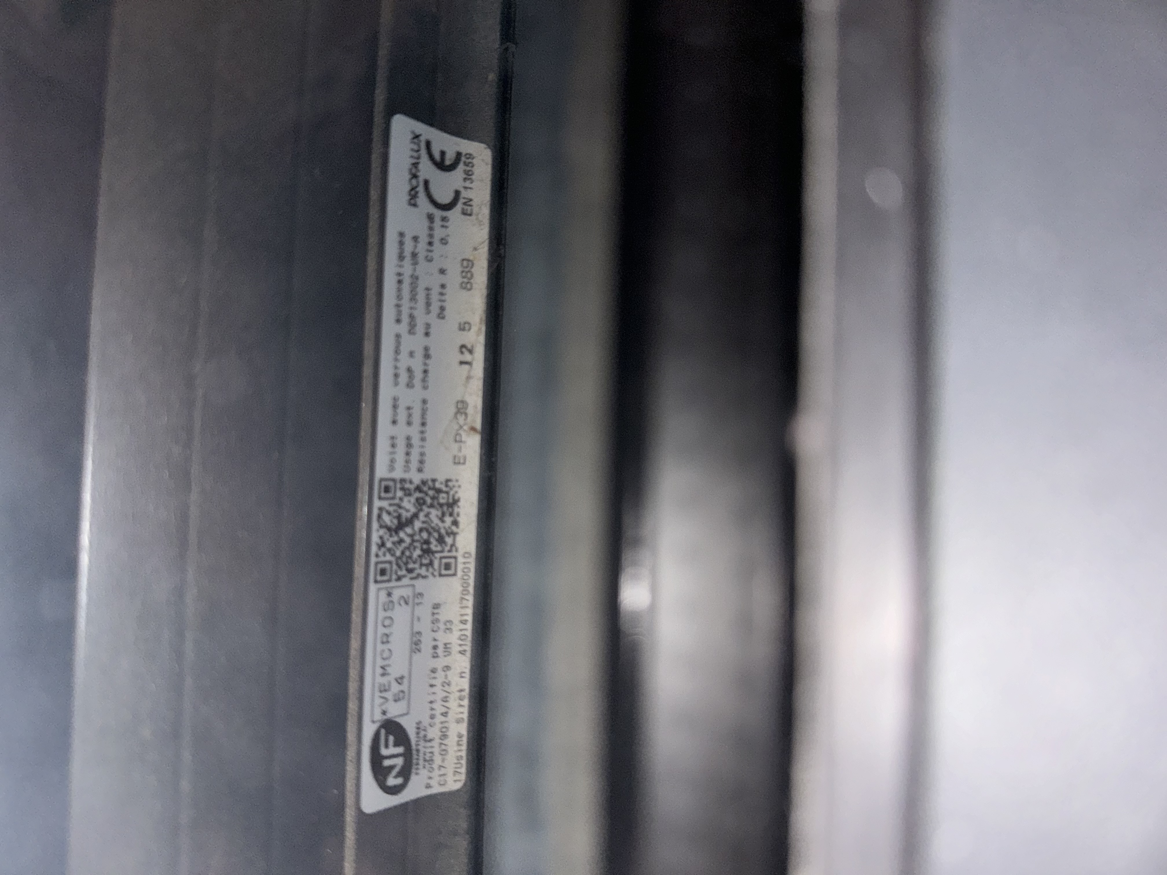

    Il y a cette étiquette sur le volet ( voir pièce jointe)… sinon je n’ai pas d’infos sur le moteur, comment puis je voir?

    Tablier Profalux = moteur Profalux.
    Il faudra donc contacter le support de la marque, ici étant un forum dédié uniquement aux solutions Somfy.

    Merci pour vos réponses .. je ne comprends pas la télécommande est somfy , le tablier est profalux. Je vais monter pour démonter le moteur et regarder le modèle … je le testerai par la même occasion
