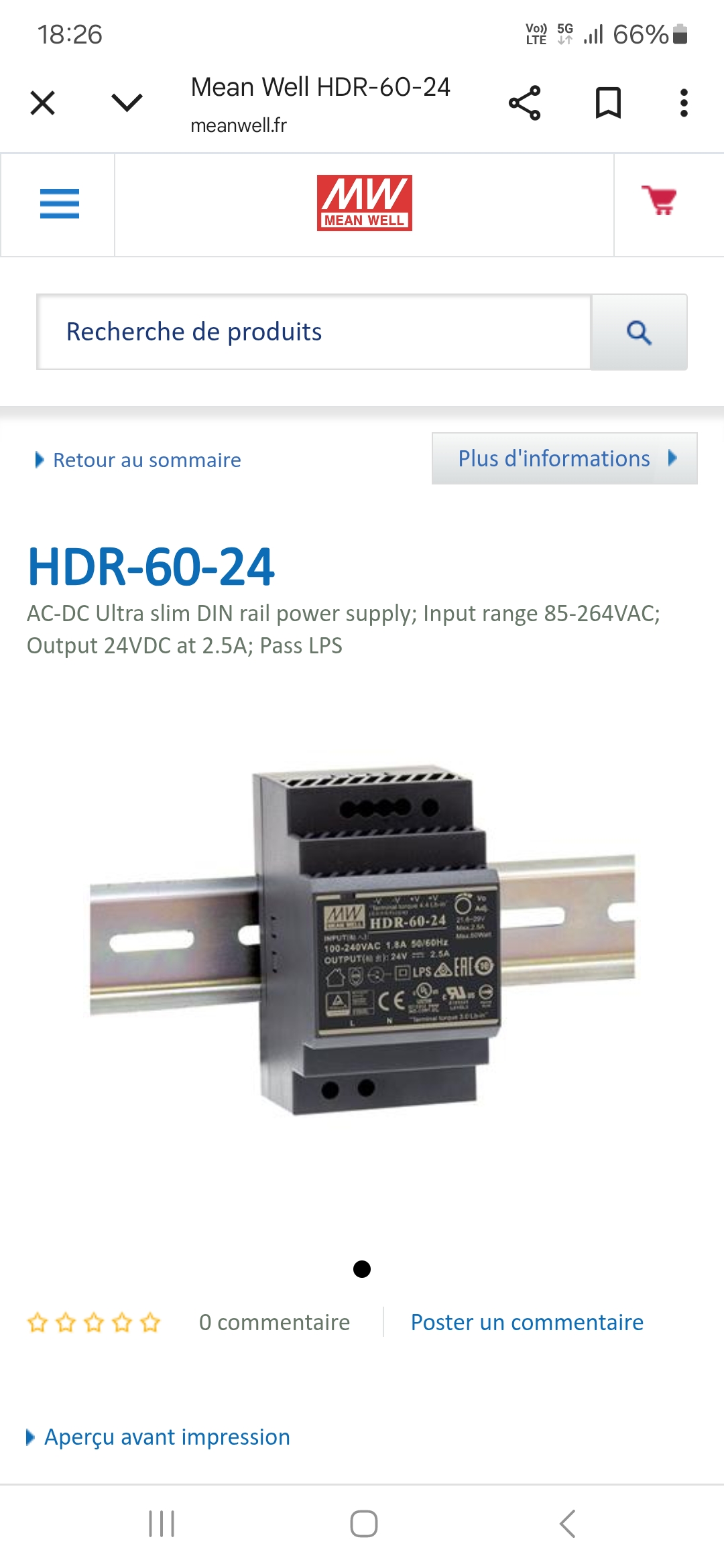

    J'ai fait quelques recherches, et j'ai trouvé un transformateur, est-ce que celui conviendrait ?
    Désolé de la réponse tardive.
    En effet ce transformateur convient.

    Petite question concernant le branchement sur cet alimentation : je connecte bien le 220 volts en bas du transformateur ou il y a comme symbole L (+) et N (neutre), et puis je mettre le transformateur dans un boîtier électrique ?
    Merci et désolé de vous importuner acec toutes mes questions
    Bonjour Jean-Luc F.
    En effet, il faut brancher le 230 volts sur L et N.

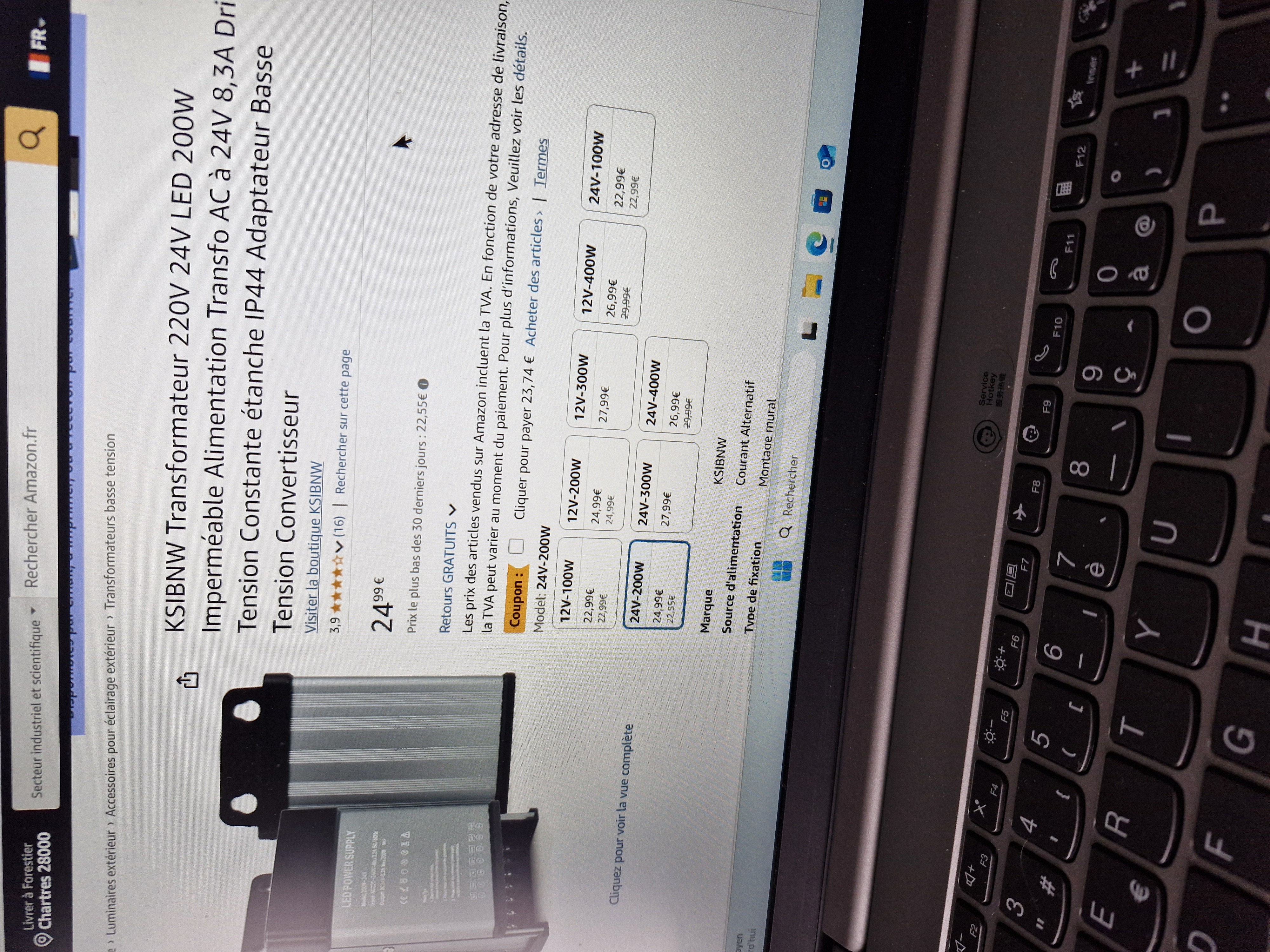

    Désolé, j'ai encore une question,
    le transformateur ci-dessus que j'ai reçu hier n'est pas étanche, dans le sens que je dois l'installer en dessous du moteur du portail, par contre en consultant internet, j'ai trouvé un modèle étanche et plus petit, que je pourrais installer sous le capot moteur du portail, mais est-ce que ce modèle va aller
