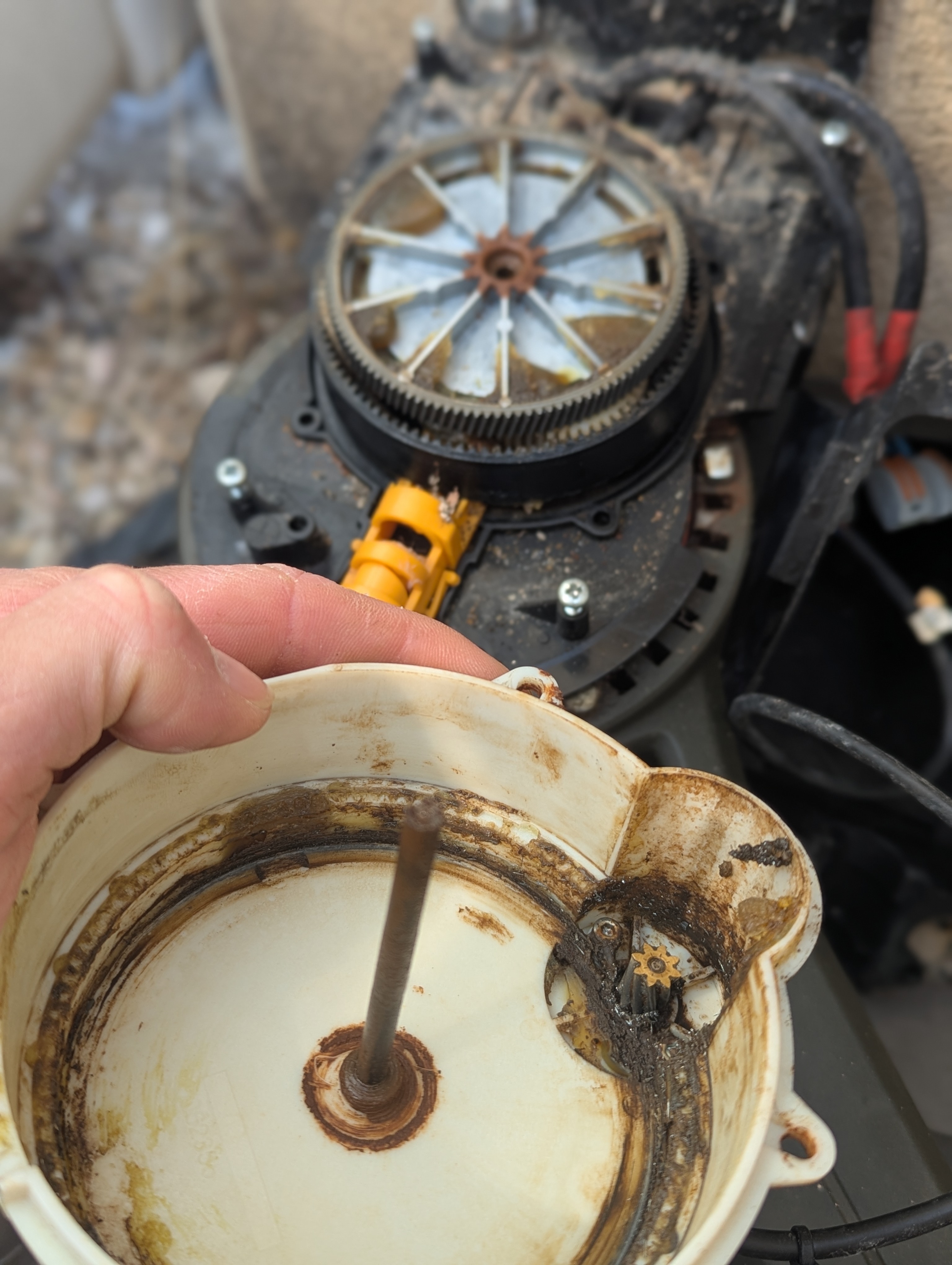

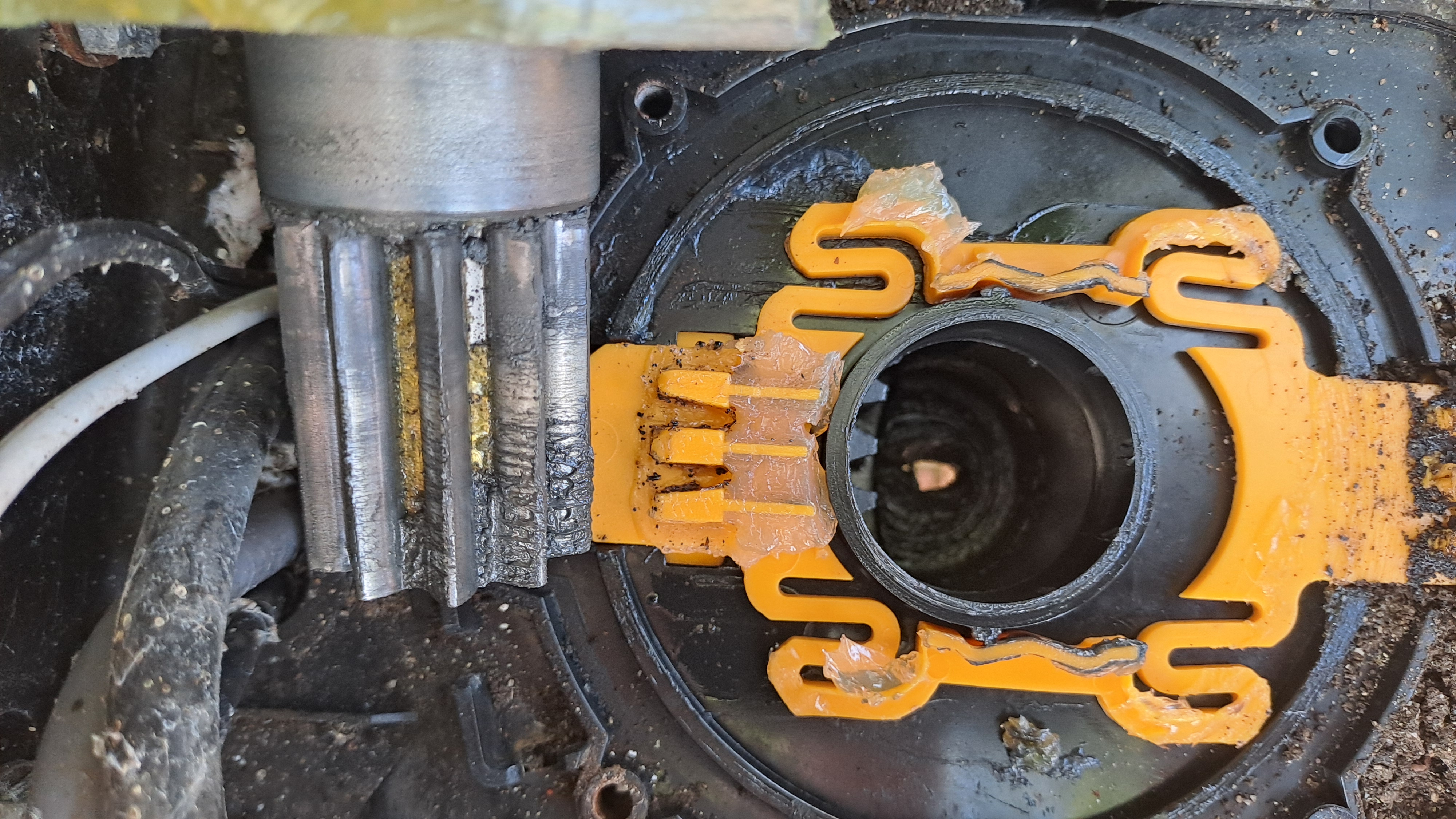

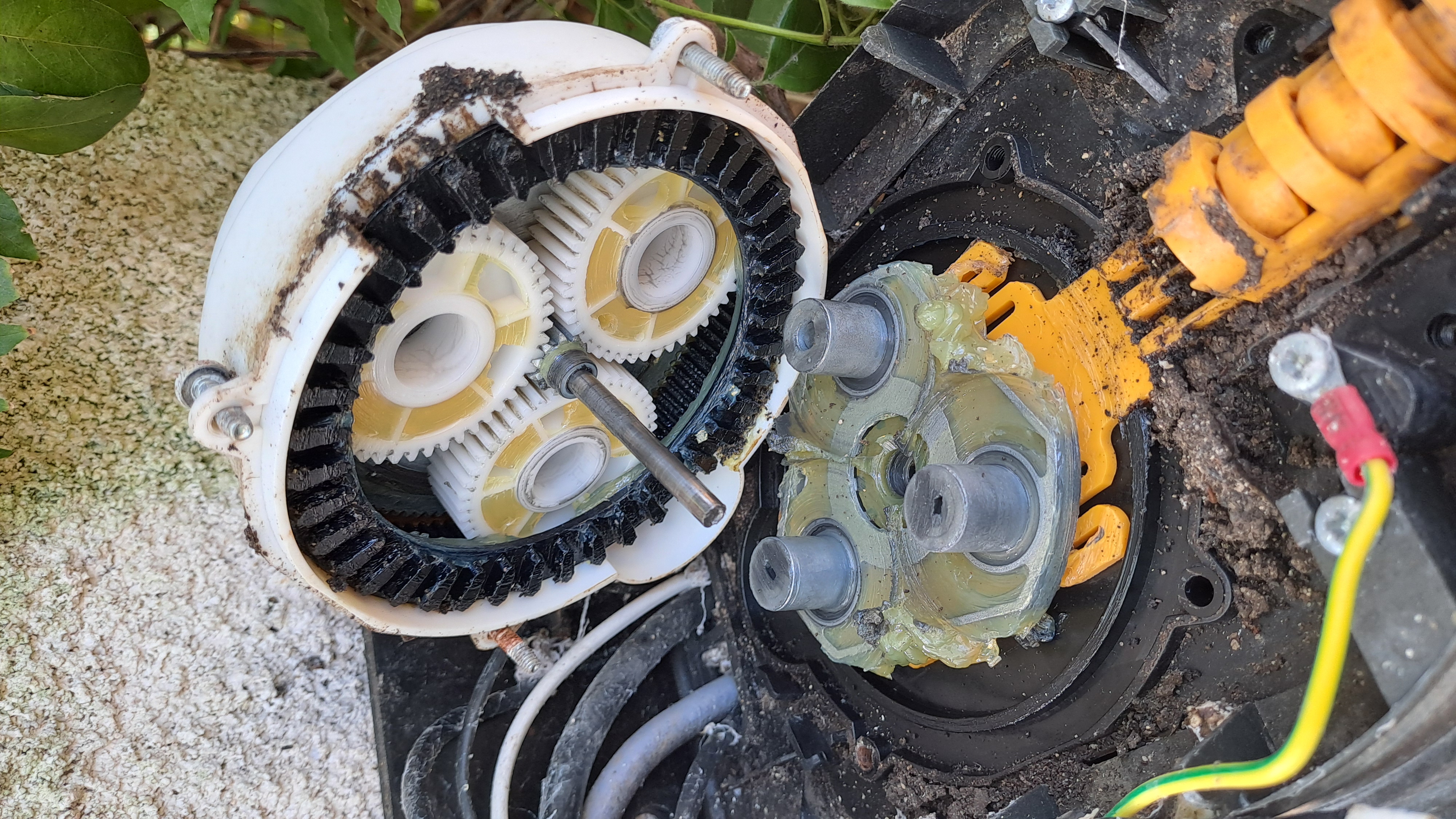

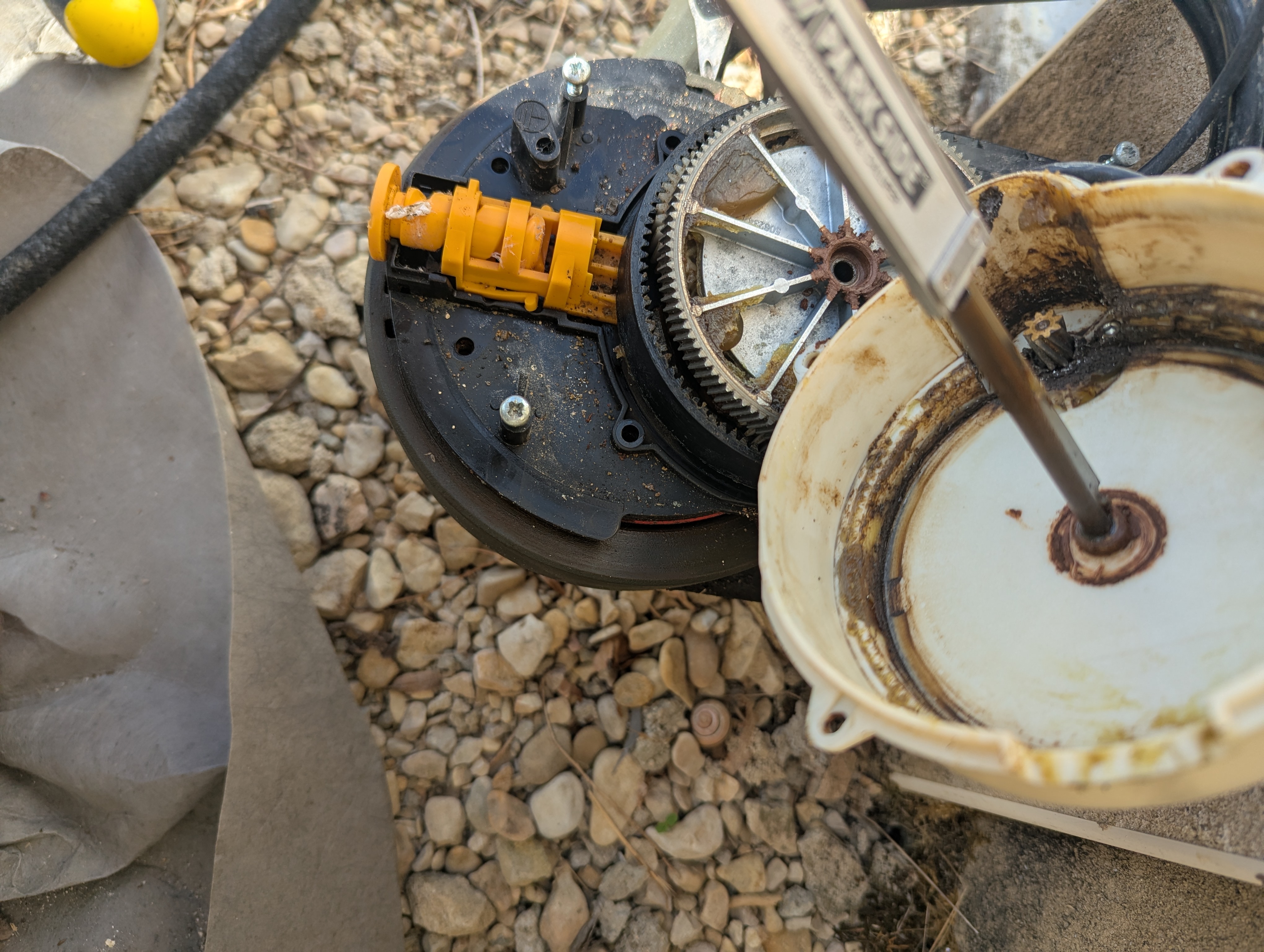

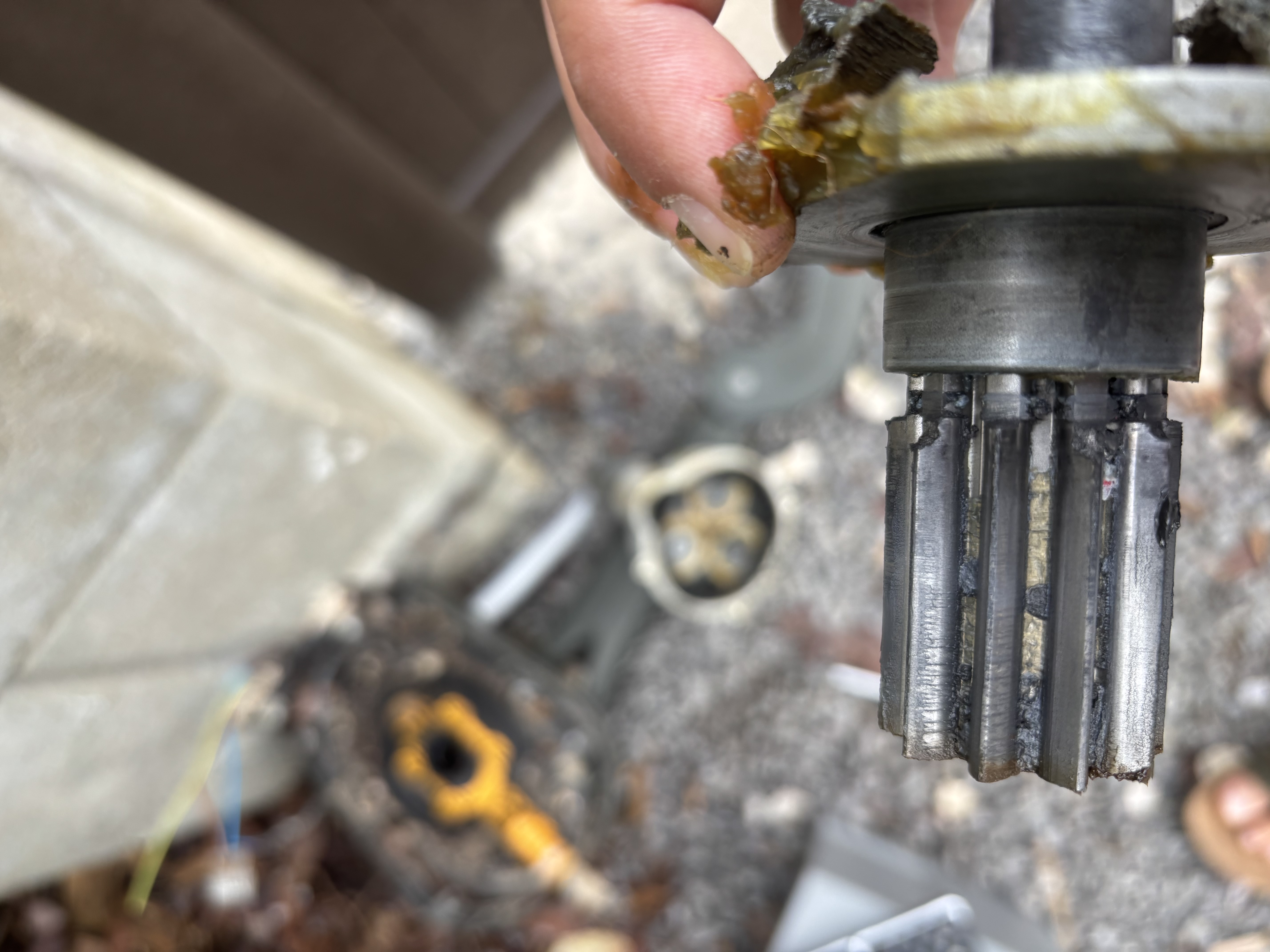

    1) vérifiez le crabotage d'embrayage.
    2) déposez la cloche moteur pour vérifier si el pignon du moteur est HS (photo).
    3) Vérifiez que l'axe vertical de 95 x 5mm n'est pas cassé et est bien en place.
    Votre problème se situe dans un ou plusieurs de ces critères.
