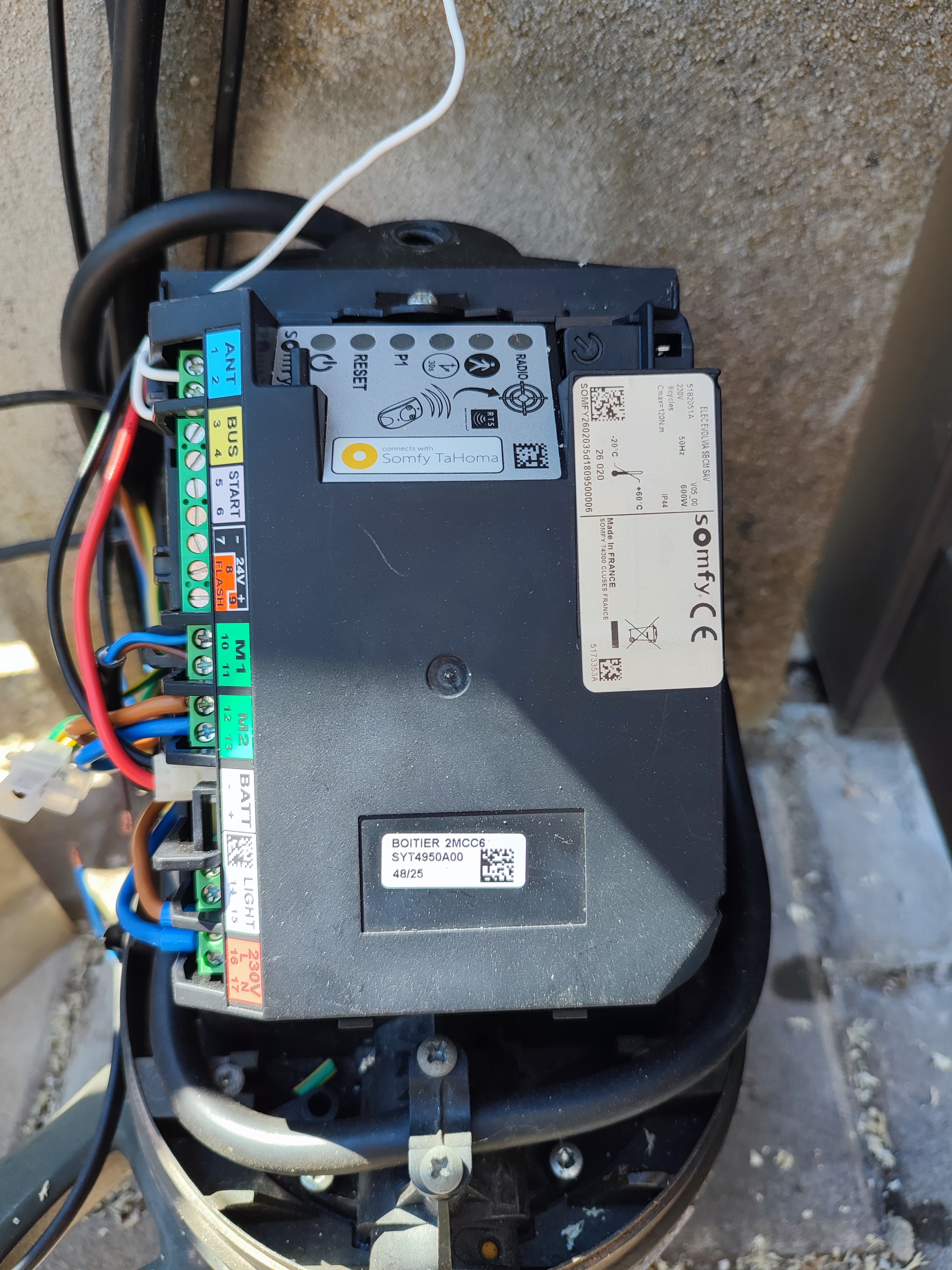

    Bonjour, voici la photo de la nouvelle carte avec les raccordements.

    Rien d'anormal ?
    Si vous avez acheté ce boitier sur la boutique vous avez le N° gratuit du SAV sur la facture.
    Bonne soirée
    Débranchez la batterie.
    Est-ce-que le voyant clignote toujours ?
    Après appui sur la télécommande, entendez-vous le clic ?
    Mesurez la tension secteur 230 V~ sur les bornes 16-17 .

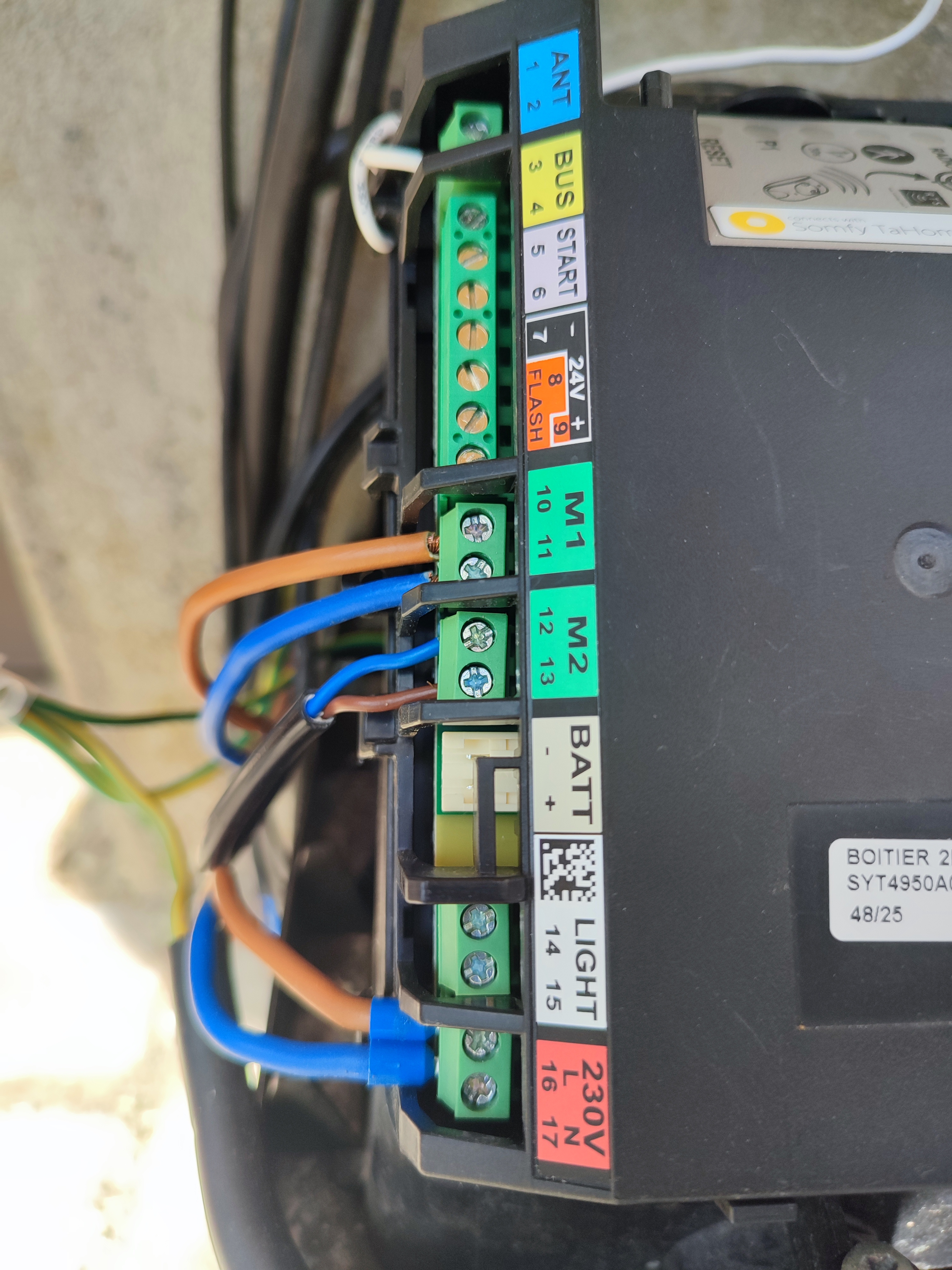

    Montrez un peu mieux les raccordements aux bornes antenne et BUS.

    ""Montrez un peu mieux les raccordements aux bornes antenne et BUS.""
    Pas la même photo, pour voir comment est branché le fil blanc ?
