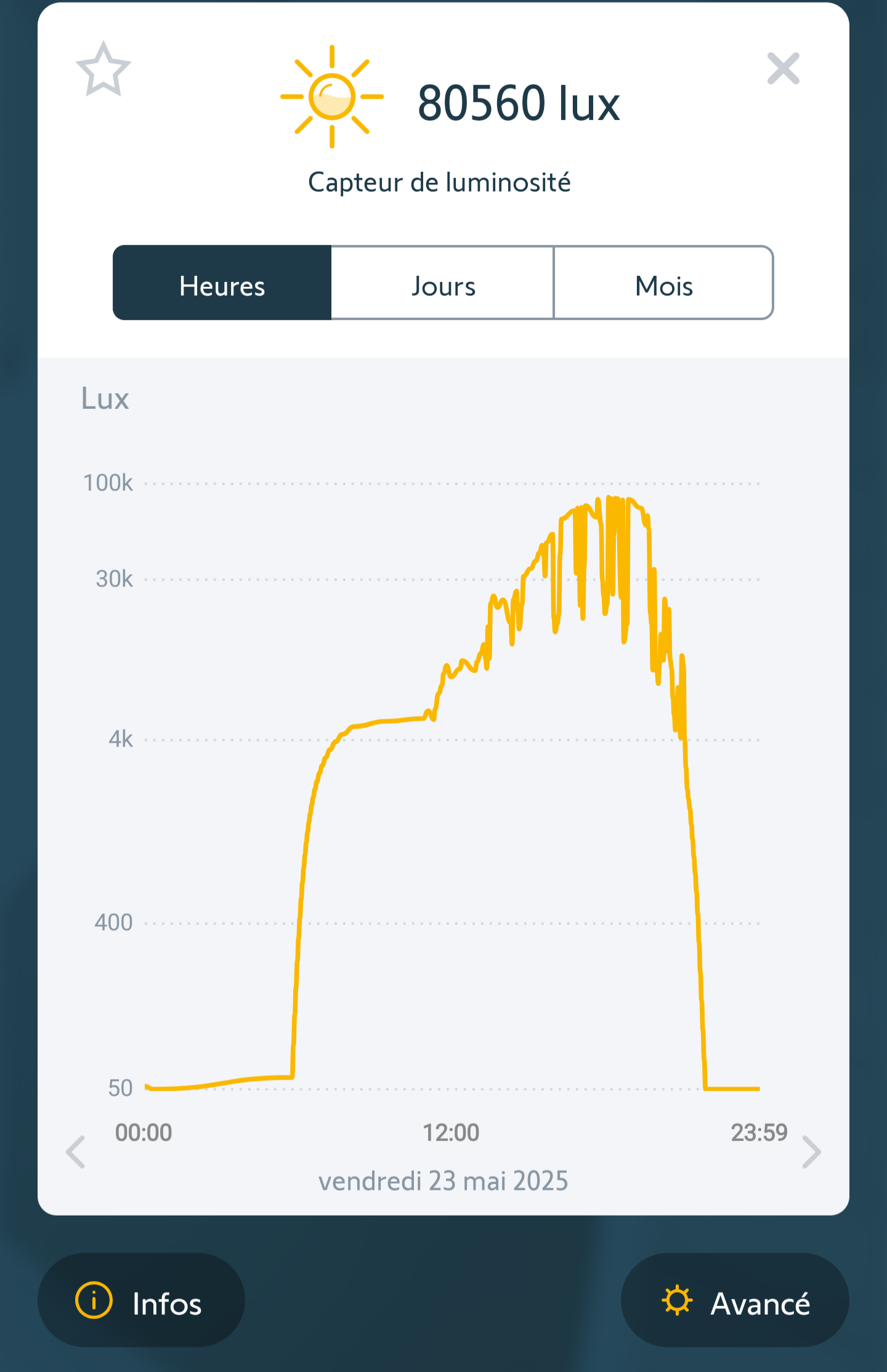

    Après 10 jours d'attente pour être sur d'avoir le bon ensoillement, en ce moment 64K lux sur le capteur depuis plus de 30 minutes. aucune réaction de la box, à 40k, les volets sont censé descendre.
    J'ai l'impression que le scénario thermique fonctionne par intermitence et quand il a envie.
    Comment avoir un fonctionnement normal?

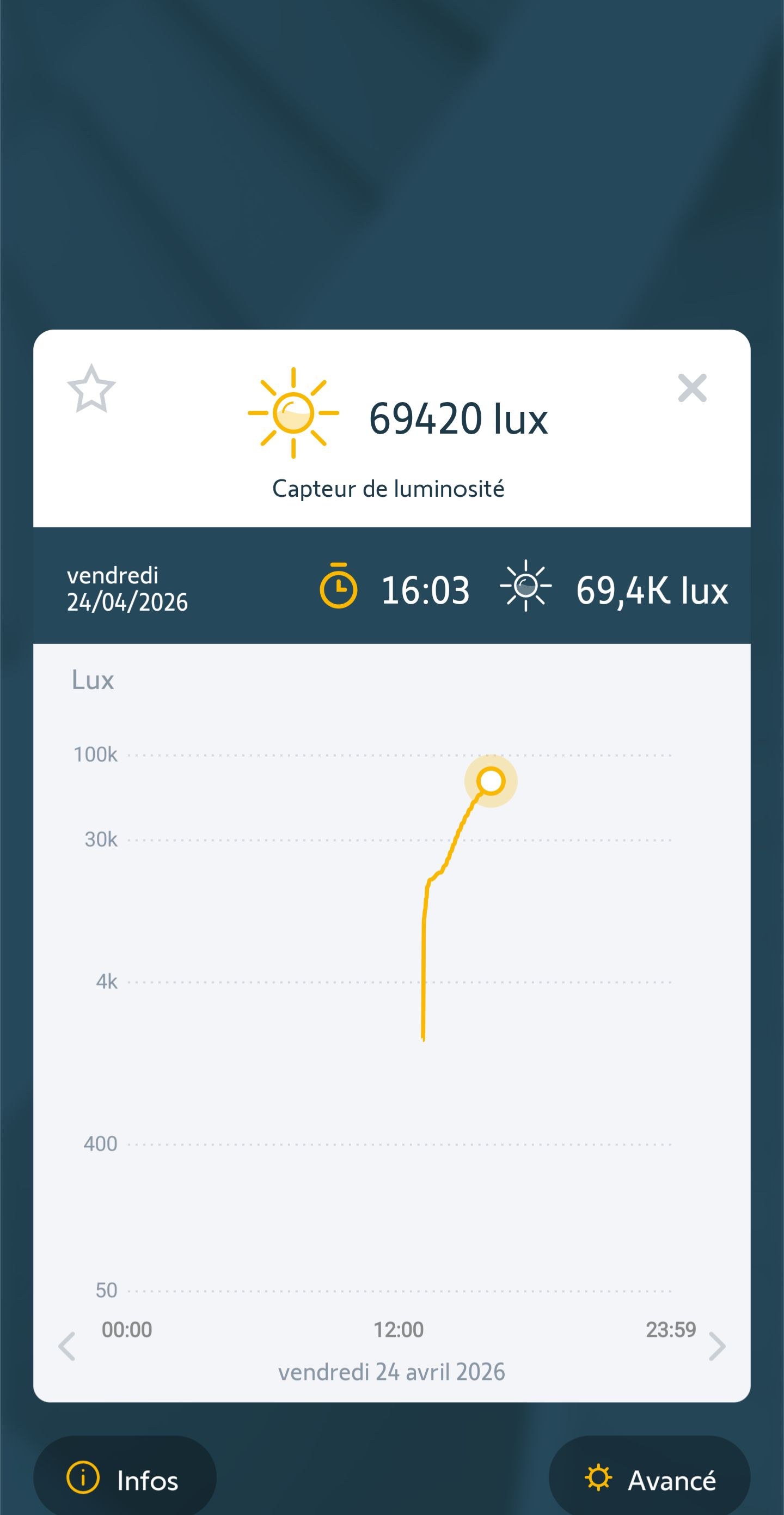

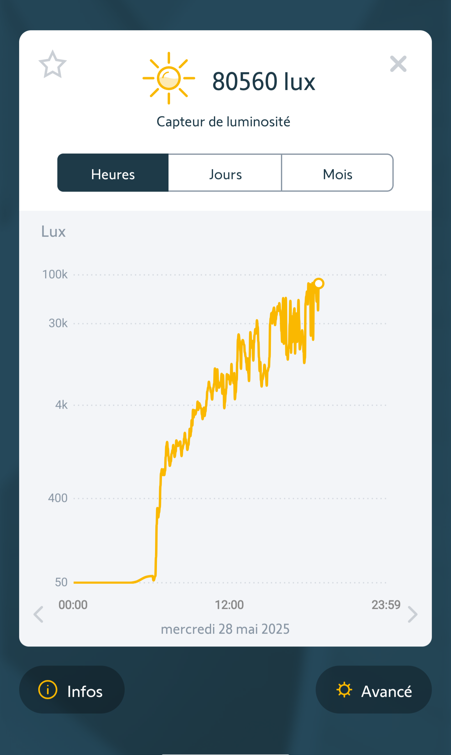

    Bonjour Vanessa,
    Vendredi dernier et aujourd'hui, j'ai joint les screenshot du capteur d'ensoleillement
    Le capteur affiche en ce moment même (18h55) plus de 80k sans activation du scénario thermique.
    Il est réglé (sans personalisation), pour baisser les volets à 30% dès que le capteur enregistre plus de 40K en continue pendant quelques minutes.
    Depuis la fin du mois d'avril, il ne veut plus rien faire, de temps en temps les volets bougent sans aucun rapport avec le scénario.
    Je n'ai jamais réussi à avoir un fonctionnement stable dans le temps du scénario thermique et le problème est que comme il est dépendant de la météo, il faut souvent 15 jours pour se rendre compte qu'il ne fait absolument rien.
