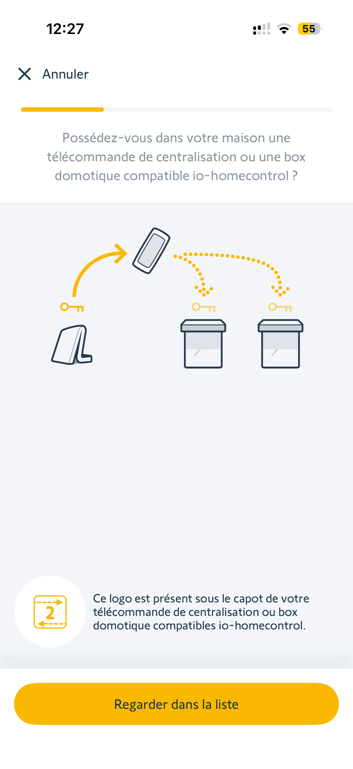

    Je me suis décidé ce week-end : j’ai désinstallé mon ancienne Alarme, installé la nouvelle. J’ai ensuite migré vers la nouvelle application. J’ai pu installer un premier volet, mais j’ai ensuite eu un message d’erreur me disant que j’avais une autre télécommande, ensuite la procédure s’arrête. Ci-joint une copie d’écran.
    Je souhaite maintenant installer ma Tahoma switch. Part quoi dois-je commencer ? Initialiser ma nouvelle switch avec un nouvel identifiant, l’ancien ?

    Je disais : auriez-vous une solution pour le volet que je n’arrive pas à ajouter ? on me parle d’une télécommande générale que je n’ai pas… Je vous ai joins une copie d’écran dans mon précédent poste.

    Par contre j’ai toujours mon problème pour installer les nouveaux volets : l’application me met un message d’erreur et me demande de contacter le Support, je vous remets la capture d’écran
    Jean-Manuel,
    Vous avez ce message car les moteurs ne sont pas retrouvés par la box.
    Ont ils déjà été appairés à une autre box?
    Quel est le modèle des moteurs?
