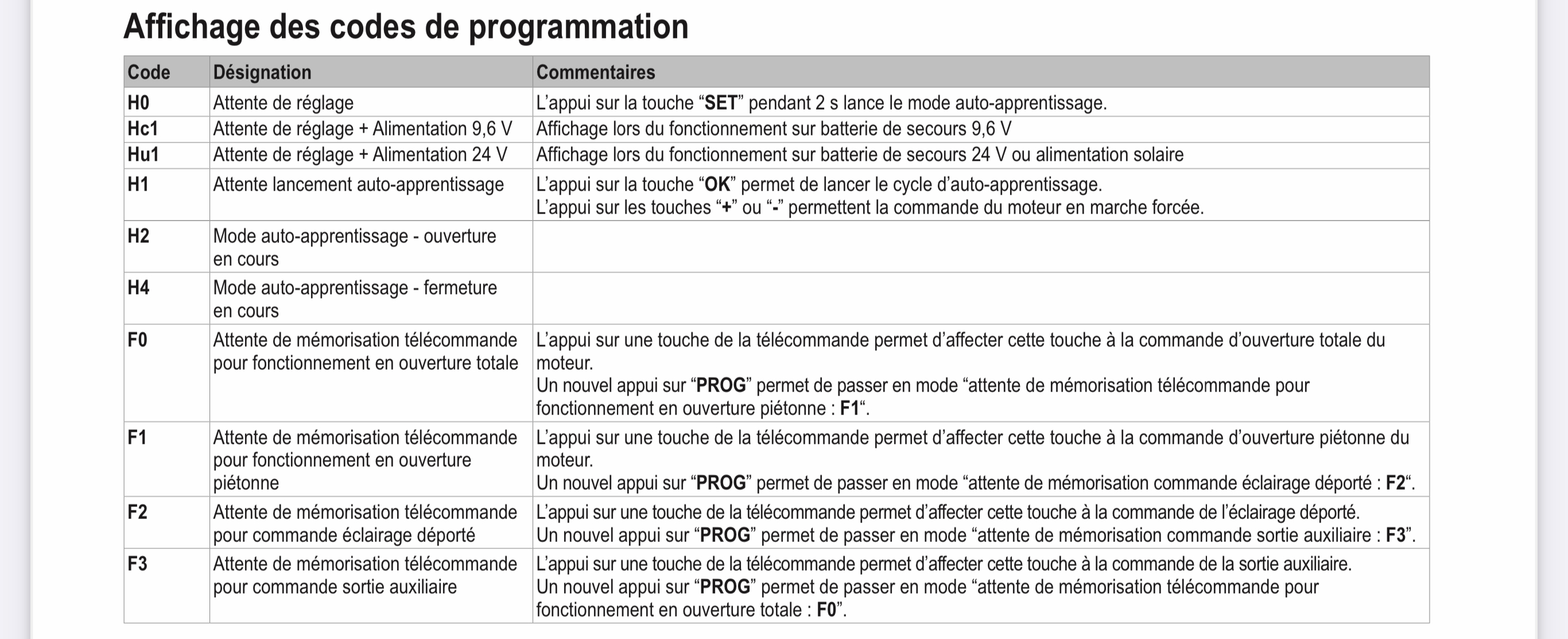

    Bonjour, j’ai retrouvé la documentation du portail
    https://service.somfy.com/downloads/fr_v5/cbx3s_rts_insta...
    Page 17, il est indiqué H2 ouverture en cours, donc le battant est bloqué sur l’ouverture.
