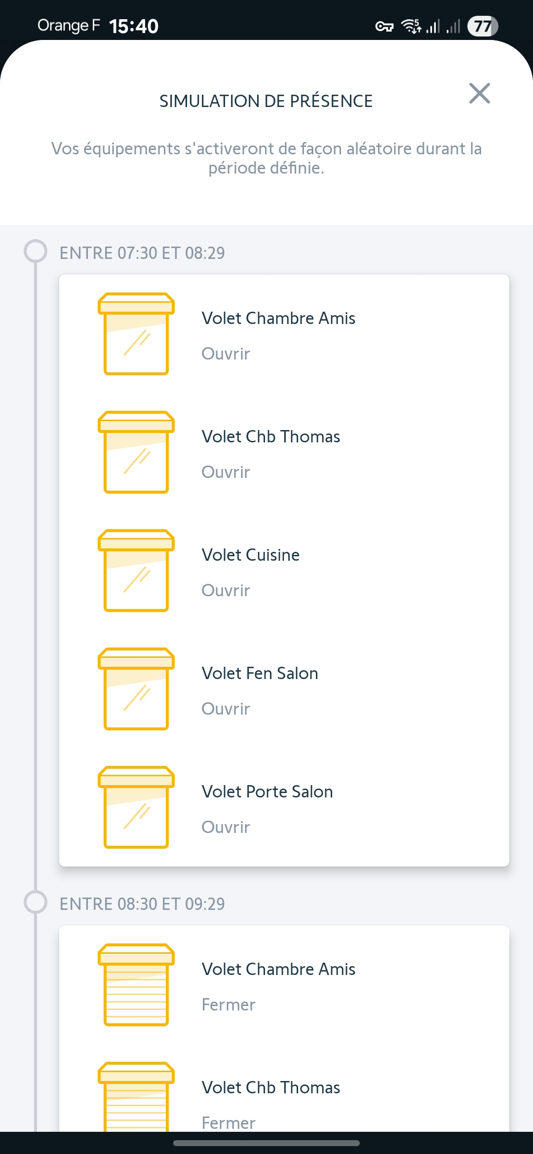

Je viens de migrer de l'application Classic à Tahoma by Somfy et je suis plutôt agréablement surpris même si comme beaucoup je regrette l'absence des journées type et de l'agenda qui reviendront peut être une jour!

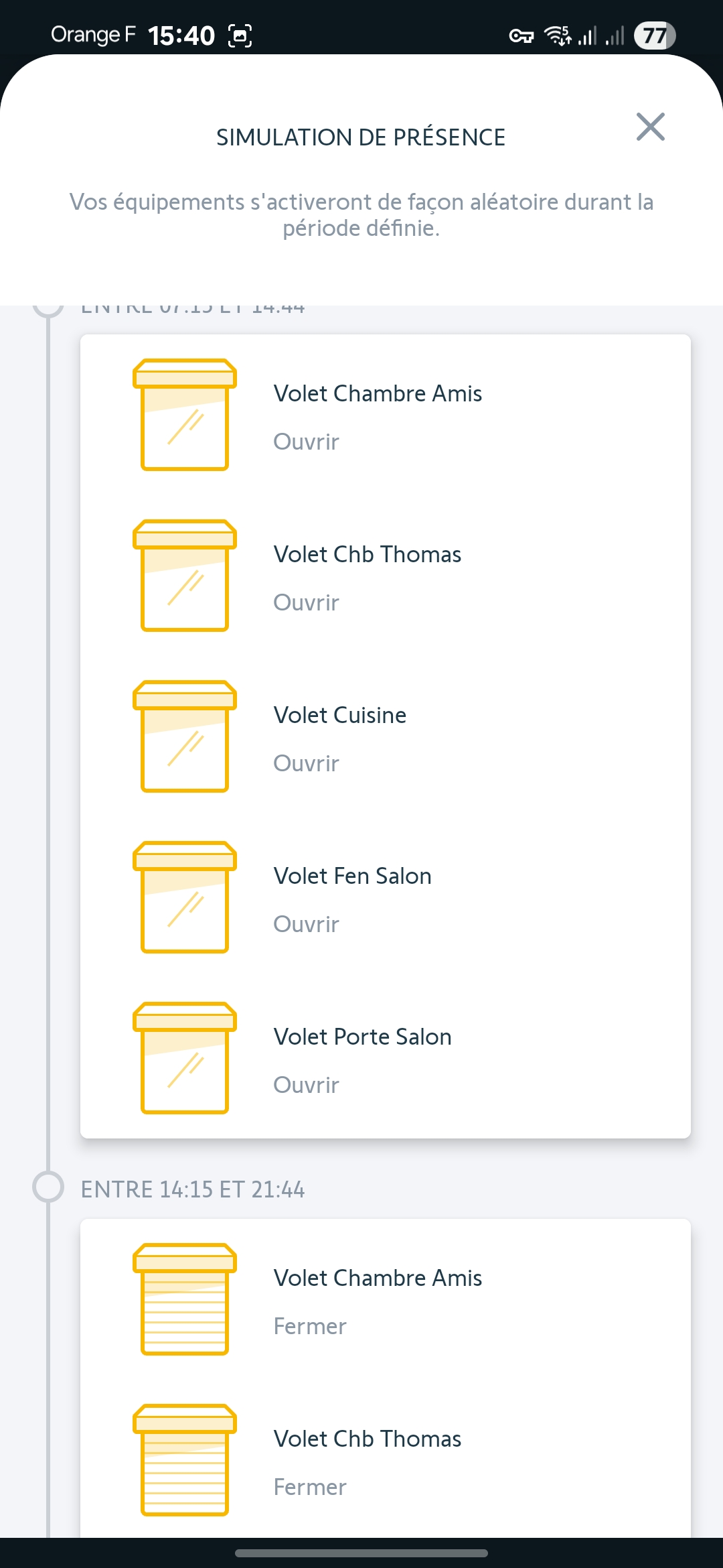

En attendant, je suis trèes intéressé par l'option Simulation de présence en cas d'absence. Je voudrais programmer une plage aléatoire d'ouverture des volets le matin et une plage aléatoire de fermeture le soir mais je n'y arrive pas car l'assistant de planification ne propose que de sélectionner les volets mais pas de dire si je veux les ouvrir ou les fermer. C'est ensuite lui qui coupe arbitrairement la plage en deux pour l'ouverture puis la fermeture mais le fait d'avoir des volets qui ne s'ouvre qu'à 14h ne me semble pas bien simuler une présence! (Voir copie d'ecran). Savez vous si il est possible de définir une plage aléatoire pour l'ouverture puis une pour la fermeture? Merci par avance!

    Bonsoir Thomas
    Vous avez testé vous voir si il ouvre et ferme de manière aléatoire les volets ou si il fait tous les volets d'un coup ?
    Si vous voulez coupler certain volets, il faut faire un scénario manuel pour ces volets, et sélectionner le scénario au lieu des volets.

    Merci beaucoup Jacky. Non je n'ai pas essayé quand j'ai vu que la plage horaire est beaucoup trop grande. J'aimais bien l'idée du scénario a lancer de façon aléatoire mais malheureusement dans le scénario vacances on ne peut que sélectionner des équipements, pas de scénario.
    Tant pis je vais faire a l'ancienne avec des ouverture fermeture a heure fixe. C'est dommage car je trouvais que l'idée du déclenchement aléatoire était très bonne mais finalement a part pour une lumière, cela ne sert pas a grand chose.
