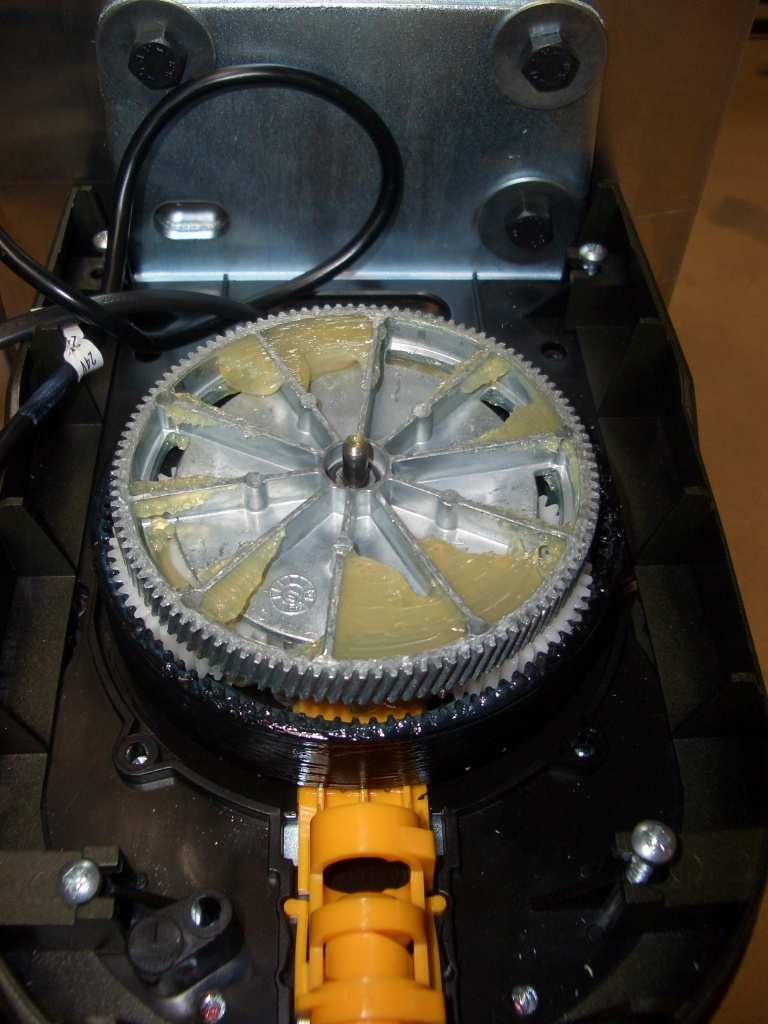

Symptôme : lorsque le vantail arrive en butée (parfois à l'ouverture, ou parfois à la fermeture) le moteur continue de tourner et j'entends un gros bruit de frottement.
En démontant, l'engrenage en laiton est bien abimé (les dents de la roue à dents obliques sont abîmées sur une portion). Je ne trouve pas la pièce sur le site Somfy, ni ailleurs, comment faire ?
ps : la photo est prise sur la notice, pas pu le prendre en photo directement, si besoin, je poste la photo de ma roue

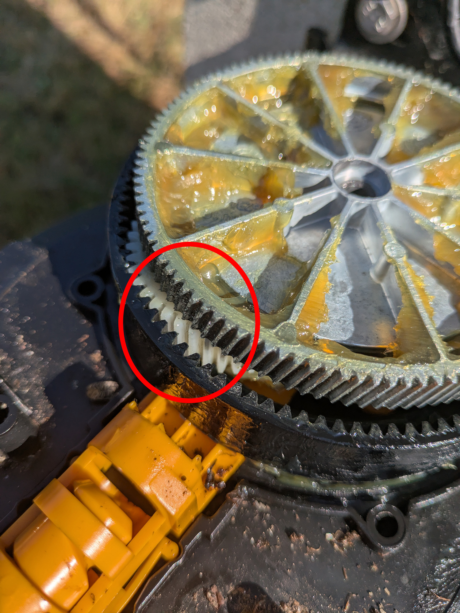

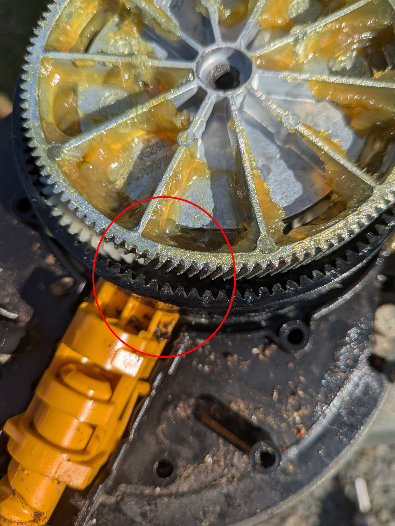

    Voici les photos, on vois bien une usure sur une partie des dents, 3-4cm de dents vraiment usées par rapport aux autres. Le pignon de la cloche parait en bon état (deja changé, j'avais la version 2011 qui avait des soucis)

    Le Coyote : merci de votre réponse. Pas de choc à ma connaissance. Le lien que vous donnez est pour le Star, et moi, c'est le 400, c'est les mêmes ?

    Cela pourrait être la conséquence de l'axe de 90 mm cassé.
    Si c'est ça, je pense que la couronne pourrait encore servir, ou je juge mal sur la photo..

    Merci Le Coyote, dans mon cas, elle est usée, casse ou pas, c'est dommage de payer un bloc entier pour une couronne.
    Richy C : la couronne, pour vous, c'est bien la partie en laiton ou pas ? merci de votre réponse
    La question est de savoir pour l'axe.
    Démontez le et mesurez le; il doit faire 90 x 5mm.
    Si Richy peut vous fournir une couronne et que l'axe est cassé, un Yellow's sympa pourra vous le fournir.
    Donc, dans tel cas, moteur réparé pour pas cher.
