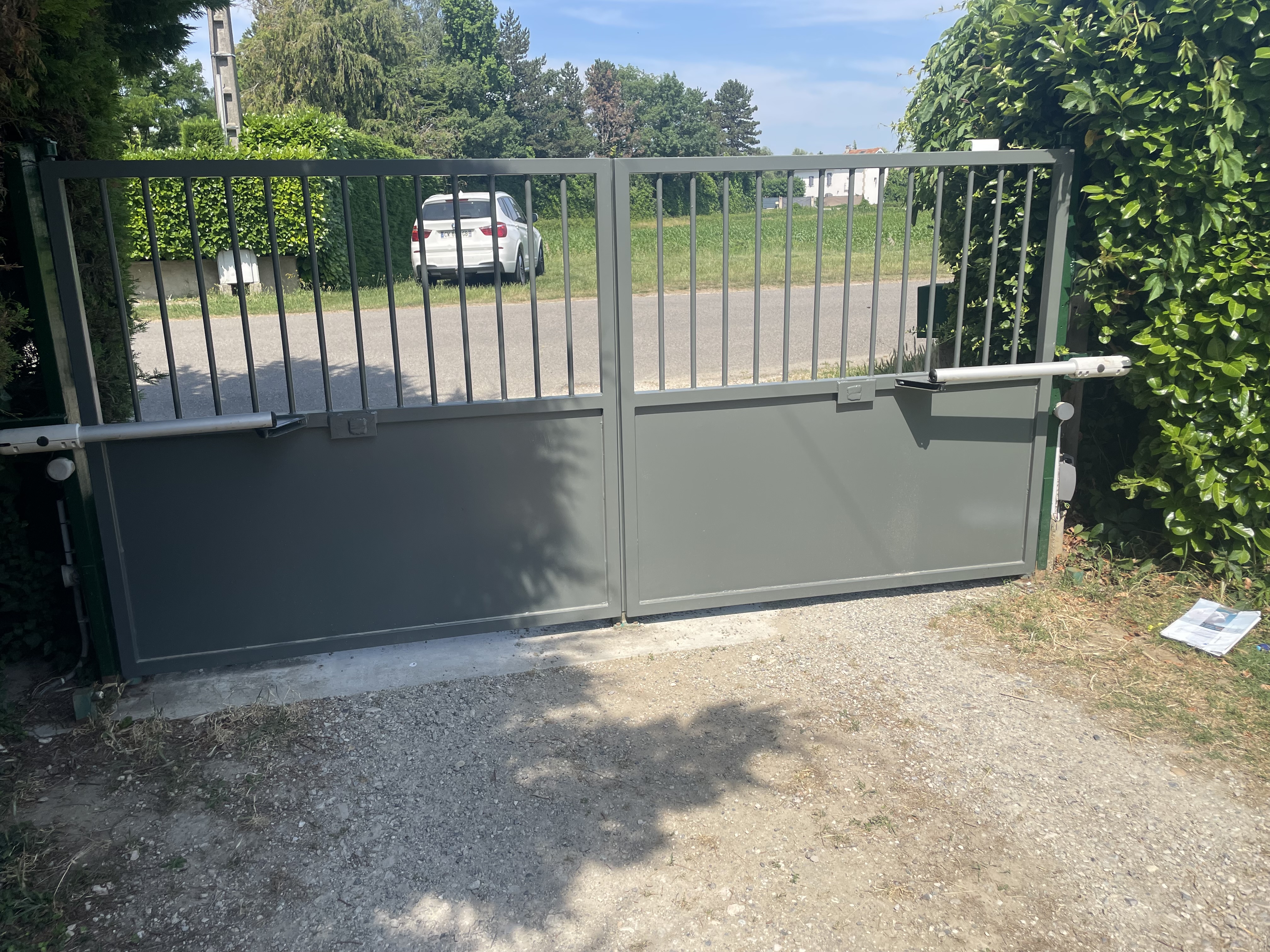

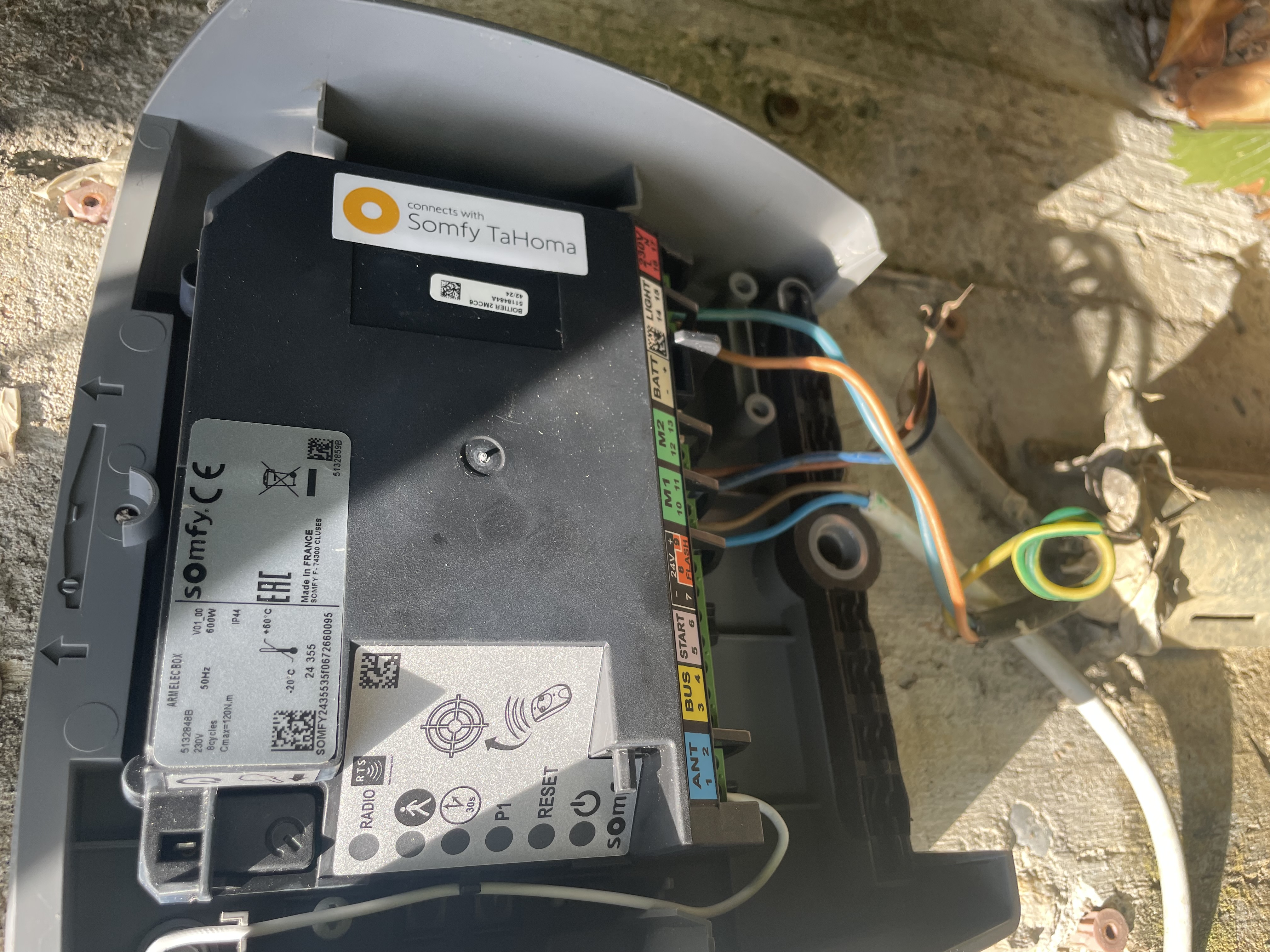

Je viens de changer la carte électronique, celle-ci est neuve.
J’ arrive à lancer l’auto apprentissage. Le portail s’ouvre et se ferme 2 fois à vitesse réduite. Au bout de la deuxième fois le voyant passe en fixe comme si l’auto apprentissage était terminé.
Donc je lance l’ouverture mais seul le premier battant s’ouvre a vitesse réduite et s’arrête à moitié moitié du parcours.
J’ai fais un reset, coupé l’alim, vérifier les branchements, vérifier les vérins sur une batterie etc …. Mais toujours le même résultat.
La carte est elle défectueuse , sachant qu’elle est neuve où y’a il une solution ?
Besoin d’aide svp , merci pour vos réponses

    Il faudrait tester chaque moteur séparément avec une batterie de perceuse.

    Bonjour, oui j’ ai testé les moteurs, il fonctionnent , pour moi c’est un problème d’électronique ou programmation.
    Et non je n’ai plus l’ancienne carte ‍♂️
