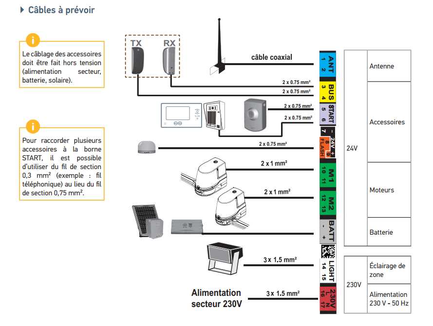

La notice indique des sections de câbles électriques différents suivants les raccordements à effectuer.
Ainsi, il est mentionné d'utiliser du 2 x 1 mm2 pour raccorder les moteurs et du 2 x 0.75 mm2 pour les cellules.
Puis-je utiliser pout tous mes raccordements du 1.5 mm2 ou faut*il impérativement respecté les préconisations ?

    Utilisez du 0.75 pour tous les raccordements sauf moteurs et éclairage qui peuvent être en 1.5.
    Ce n'est tant la résistance électrique qu'impose une forte section (ce qui n'est quant même pas bon) mais c'est que les borniers sont conçus comme tels.
    Une trop forte section sur des borniers pouvant accueillir que du 0.75 risque de faire court jus par des gros câbles qui risquent de se toucher.
    Et là, la garantie.....C'est mort !
