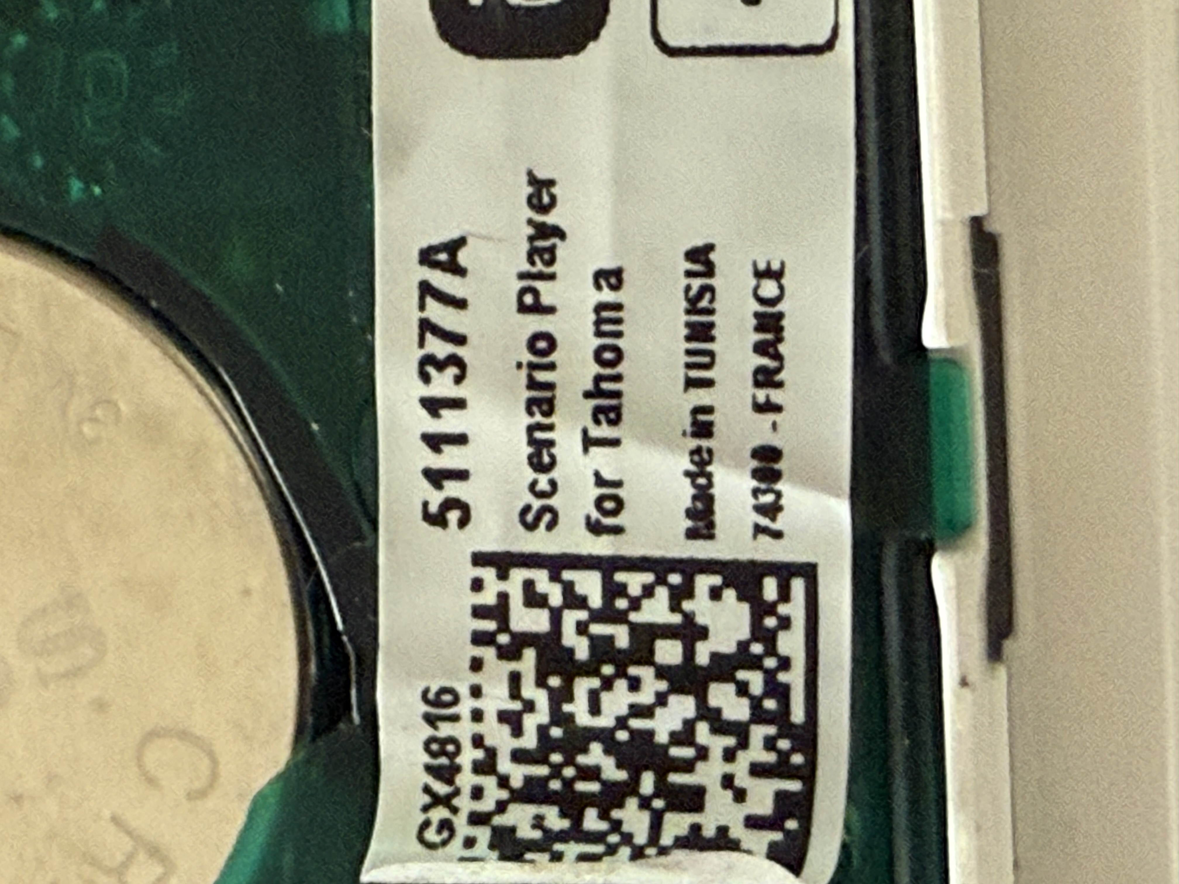

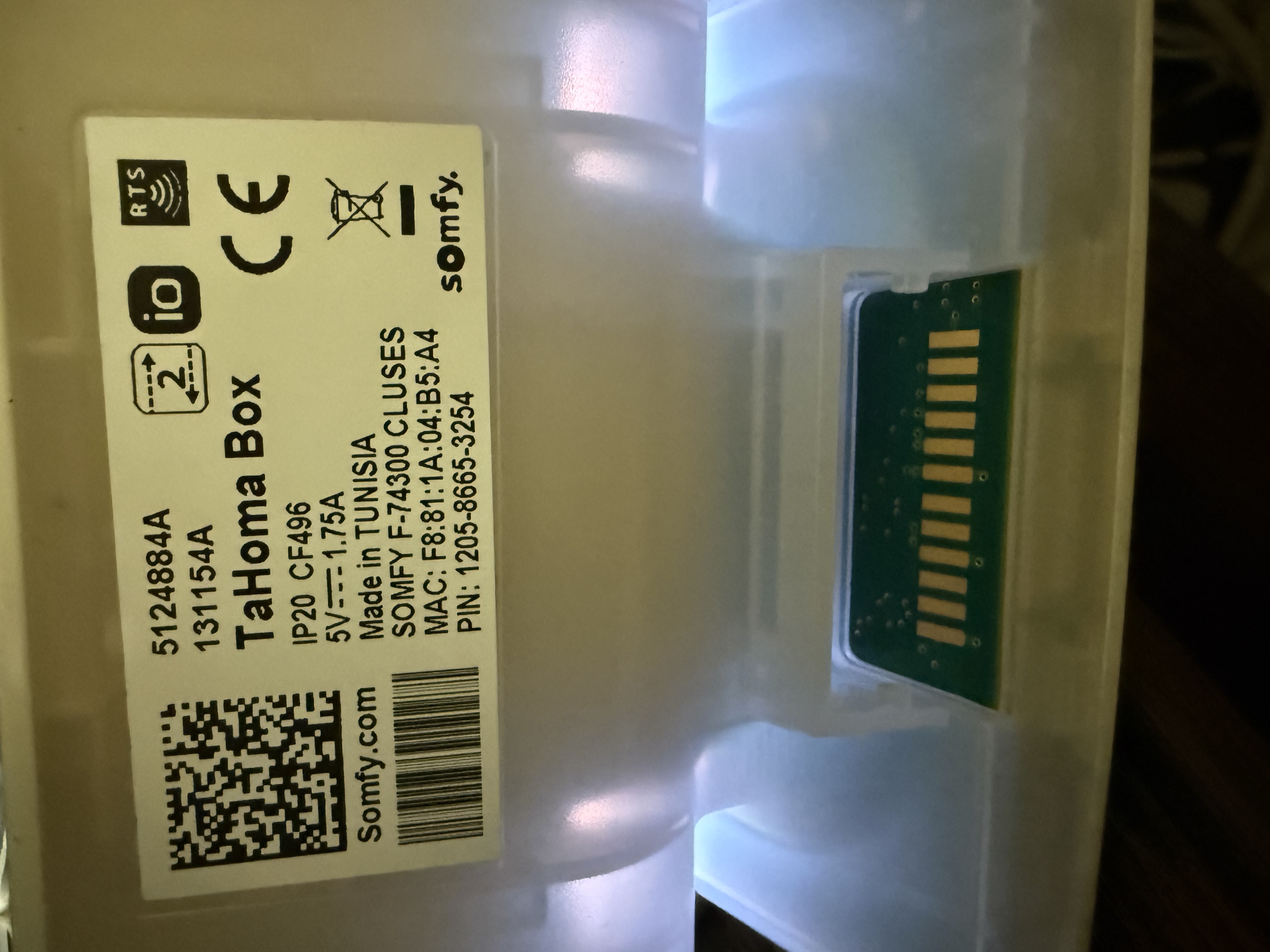

Télécommande lanceur de scénario association
Je n’arrive plus à associer ma télécommande SOMFY lanceur de scénario à ma BOX TAHOMA ?
Pourriez-vous m’aider ? J’ai ajouté plusieurs fois ma télécommande sur l’application TAHOMA mais à chaque fois c’est une échec !
Merci de votre aide, bien cordialement
JP PORCAR
PS : EN PHOTO RÉF DE MA BOX ET MA TÉLÉCOMMANDE

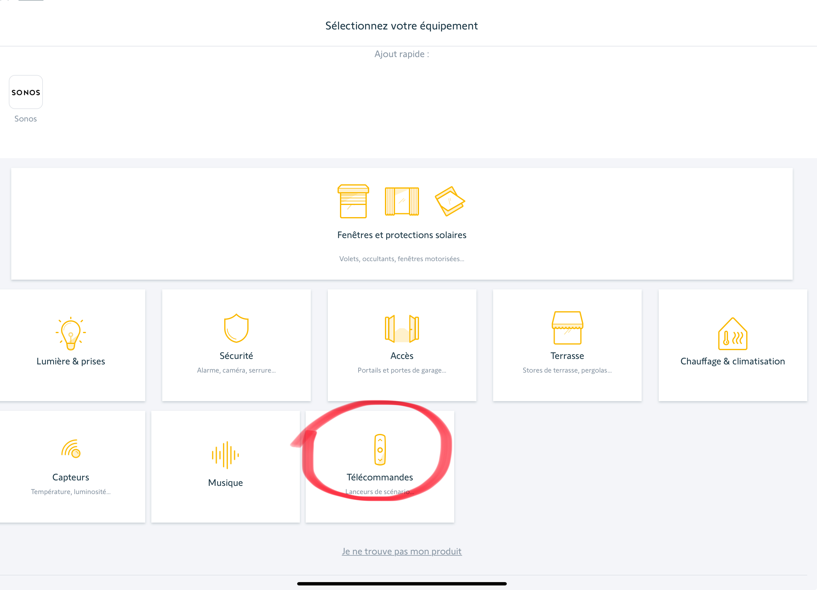

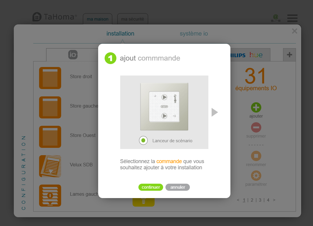

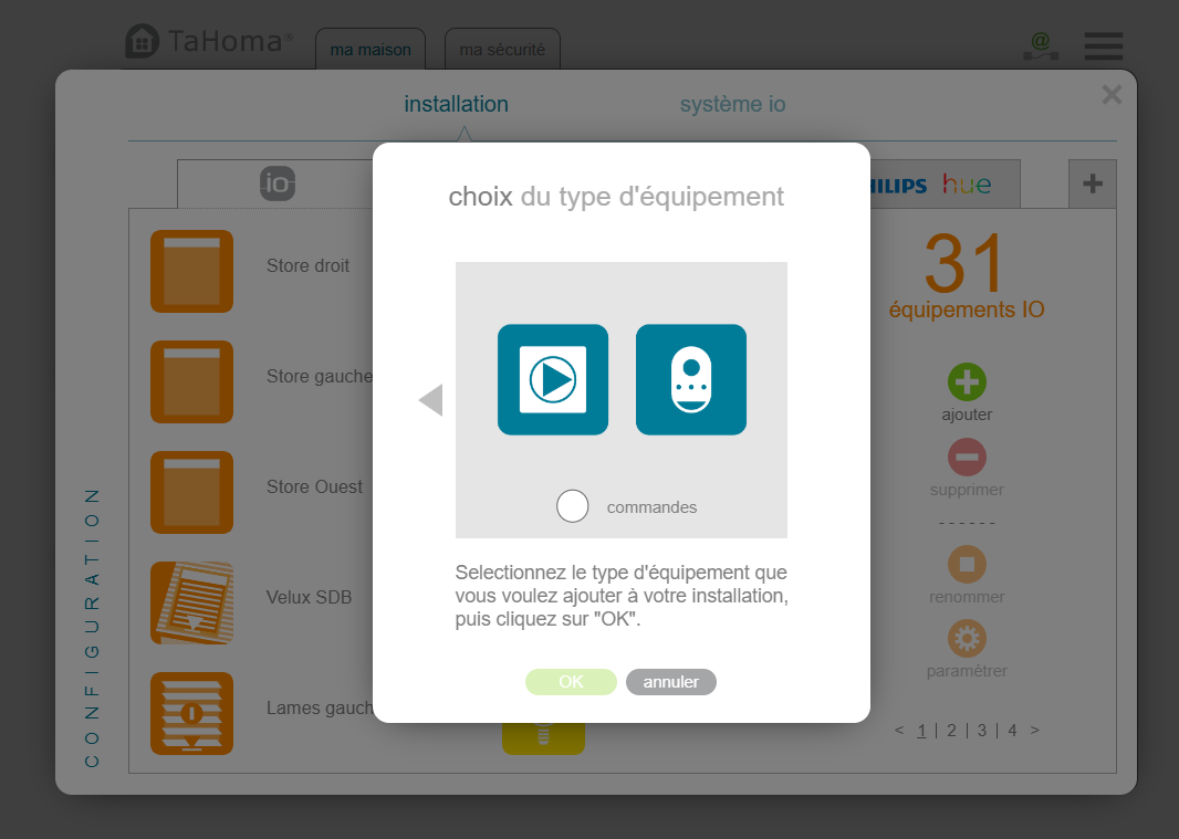

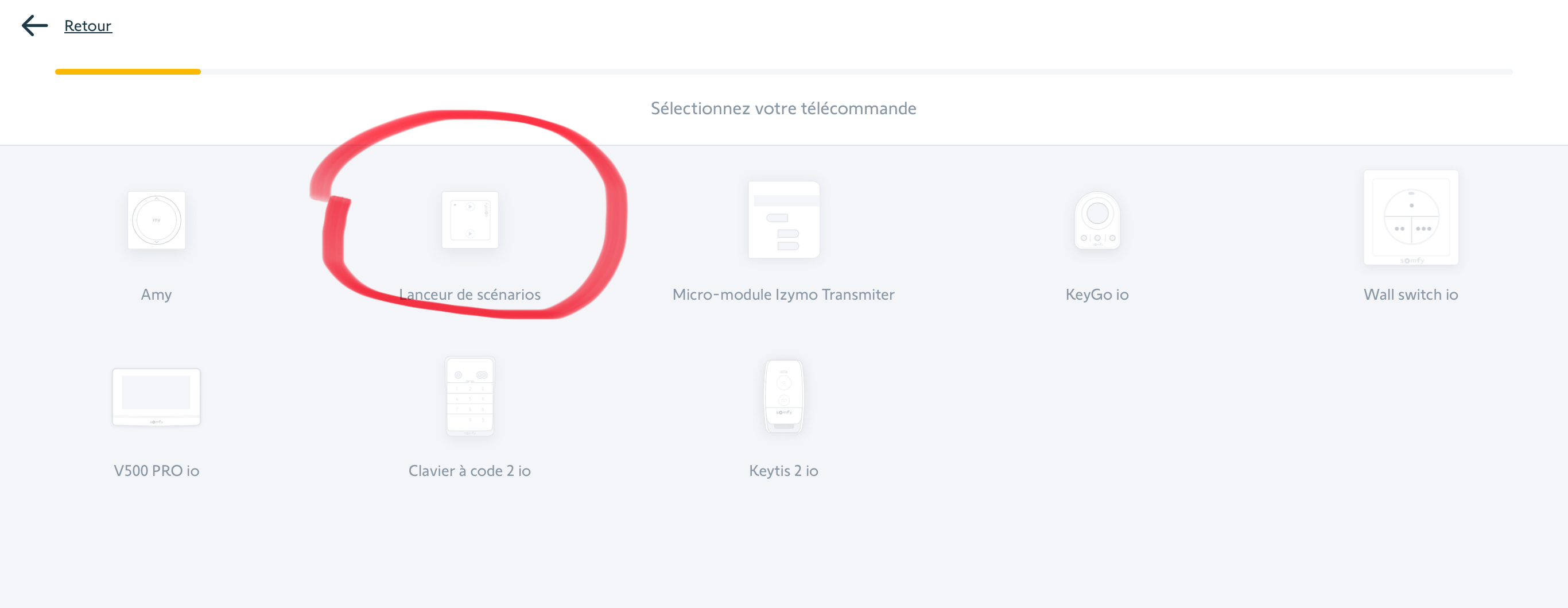

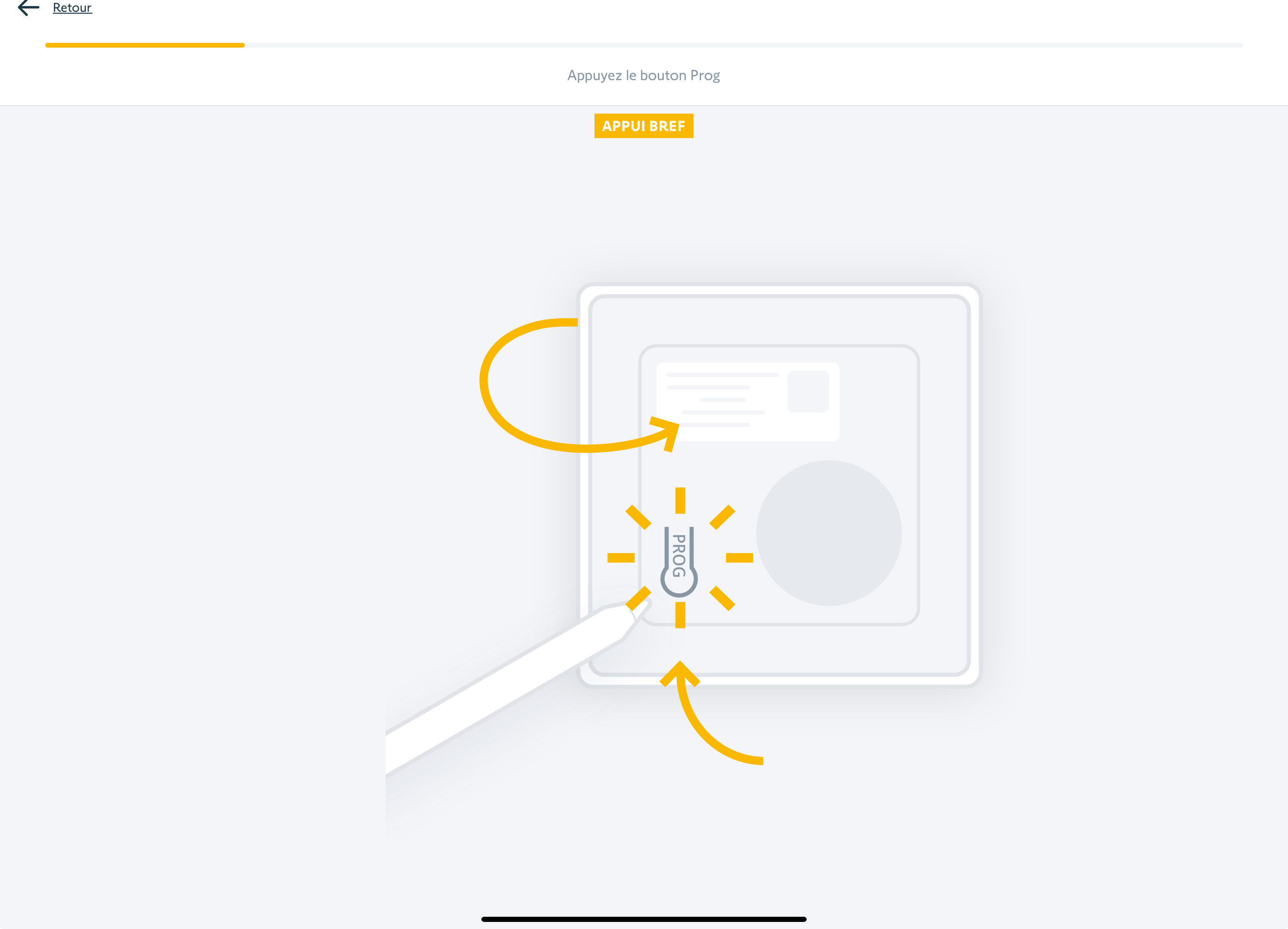

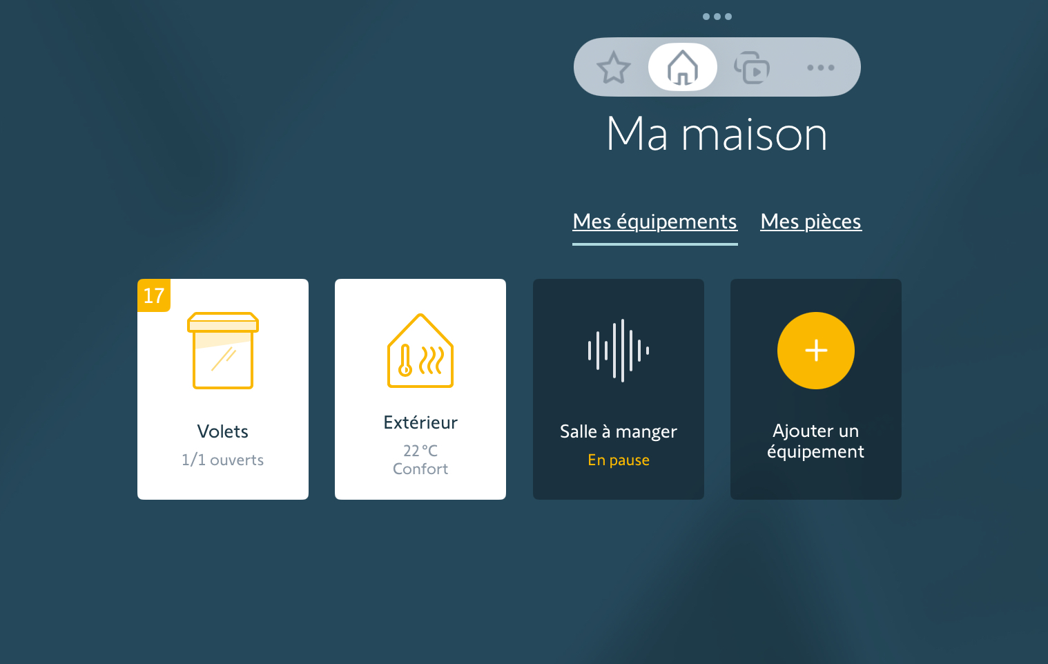

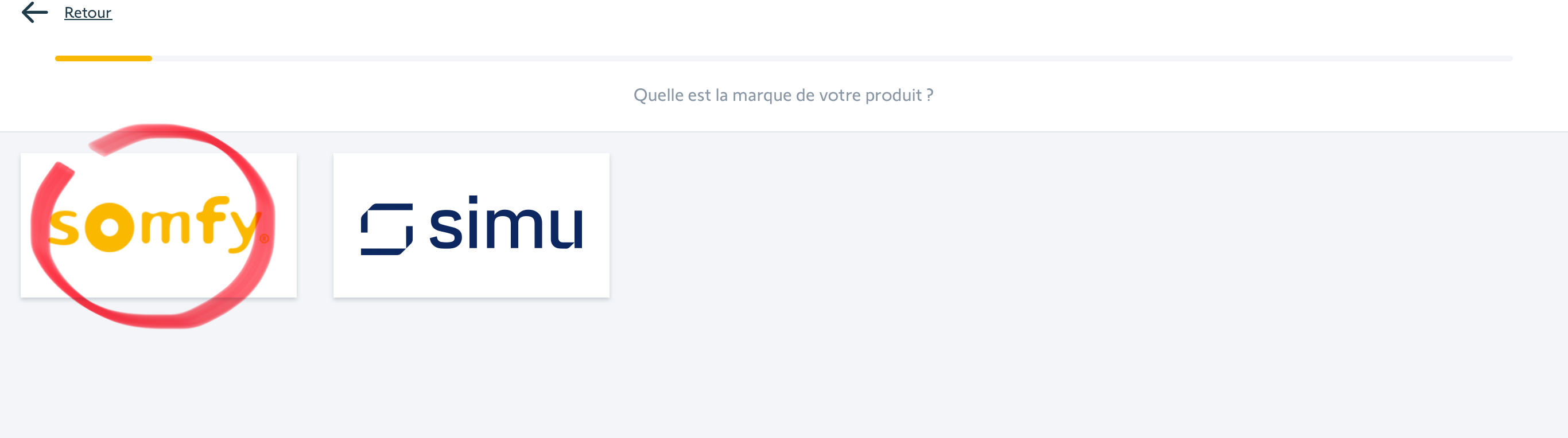

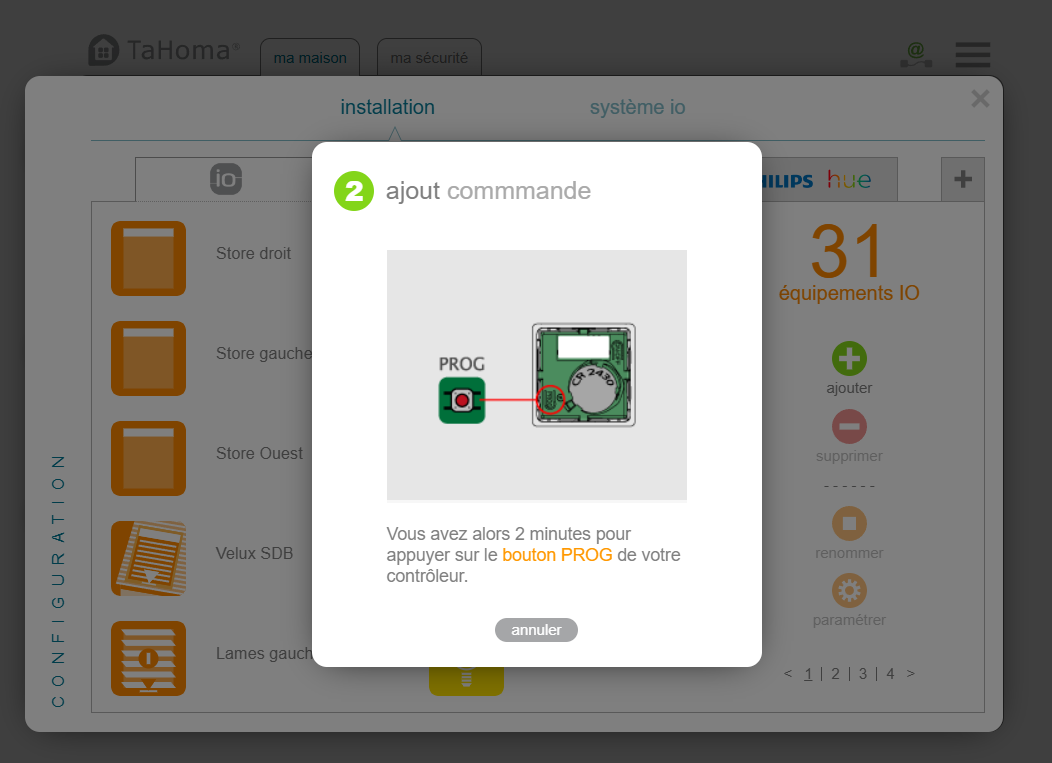

    Voilà les étapes que j’ai effectuées en photo
    Bien donc c'est un TaHoma V2 sur Tahoma by Somfy.
    Donc en effet la procédure est différente.
    Attention à la dernière étape, l'appui sur "prog" doit être très bref. (<0,5s).
