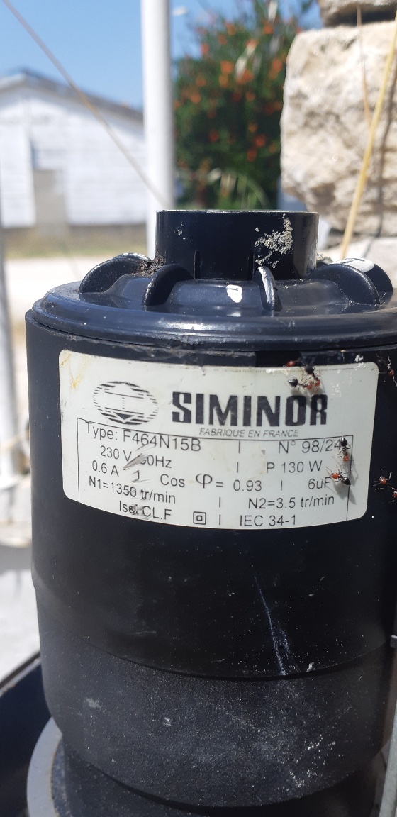

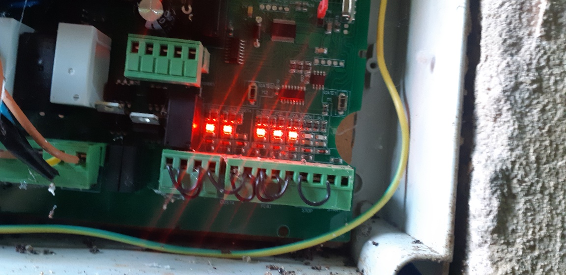

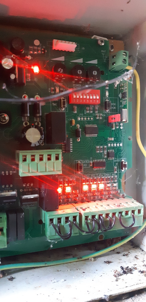

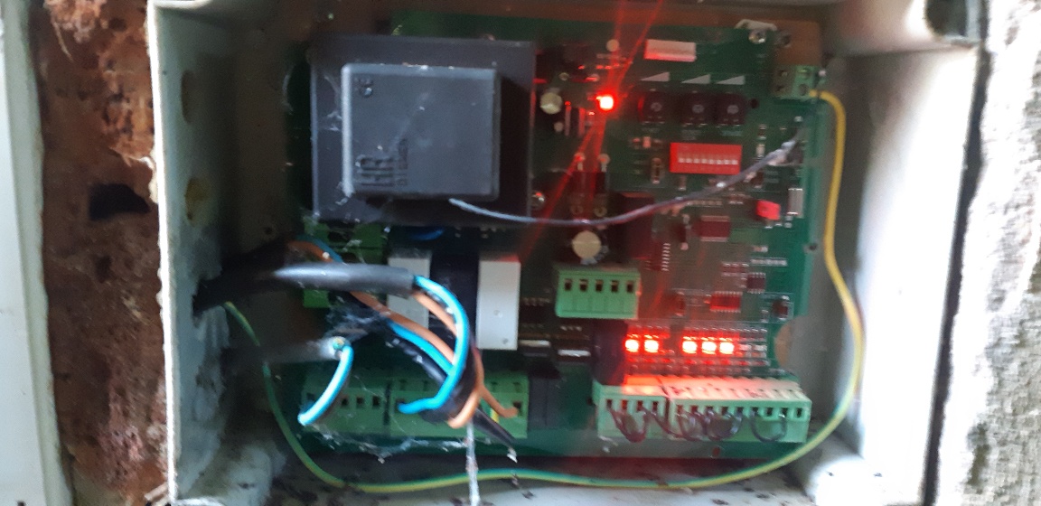

Je cherche à savoir le modèle de la carte mère présent sur mon automatisme de portail à bras. Je viens d'acheter la maison et je n'ai pas de notice et l'ancien propriétaire a encastré l'ensemble dans une boite de dérivation... Du coup, je n'ai pas de référence lisible, même sur la carte elle même...
En voyant les photos, est ce que quelqu'un arriverait à reconnaitre le modèle, cela me rendrait bien service.
Désolé pour la qualité un peu flou, mais très compliqué de les prendre car le boitier est caché derrière des cyprés...
En cherchant sur le net, ce n'est pas le modèle S200 et S200-2

    Votre appareil semble être de la gamme des DPA Siminor.
    Une notice : https://www.somfy.fr/fr_v5/fr/fr-fr/file.cfm?contentid=29...
    Mais la carte n'est plus celle d'origine, il s'agit d'une carte SAV de substitution .
    Il faut bien chercher des détails de références sur la carte.
    Il y avait peut-être une étiquette collée sur le transfo...
    Bon, après recherche, il s'agit d'une carte chinoise avec la notice en bas d'écran:
    https://fr.aliexpress.com/item/1005005176978448.html?
