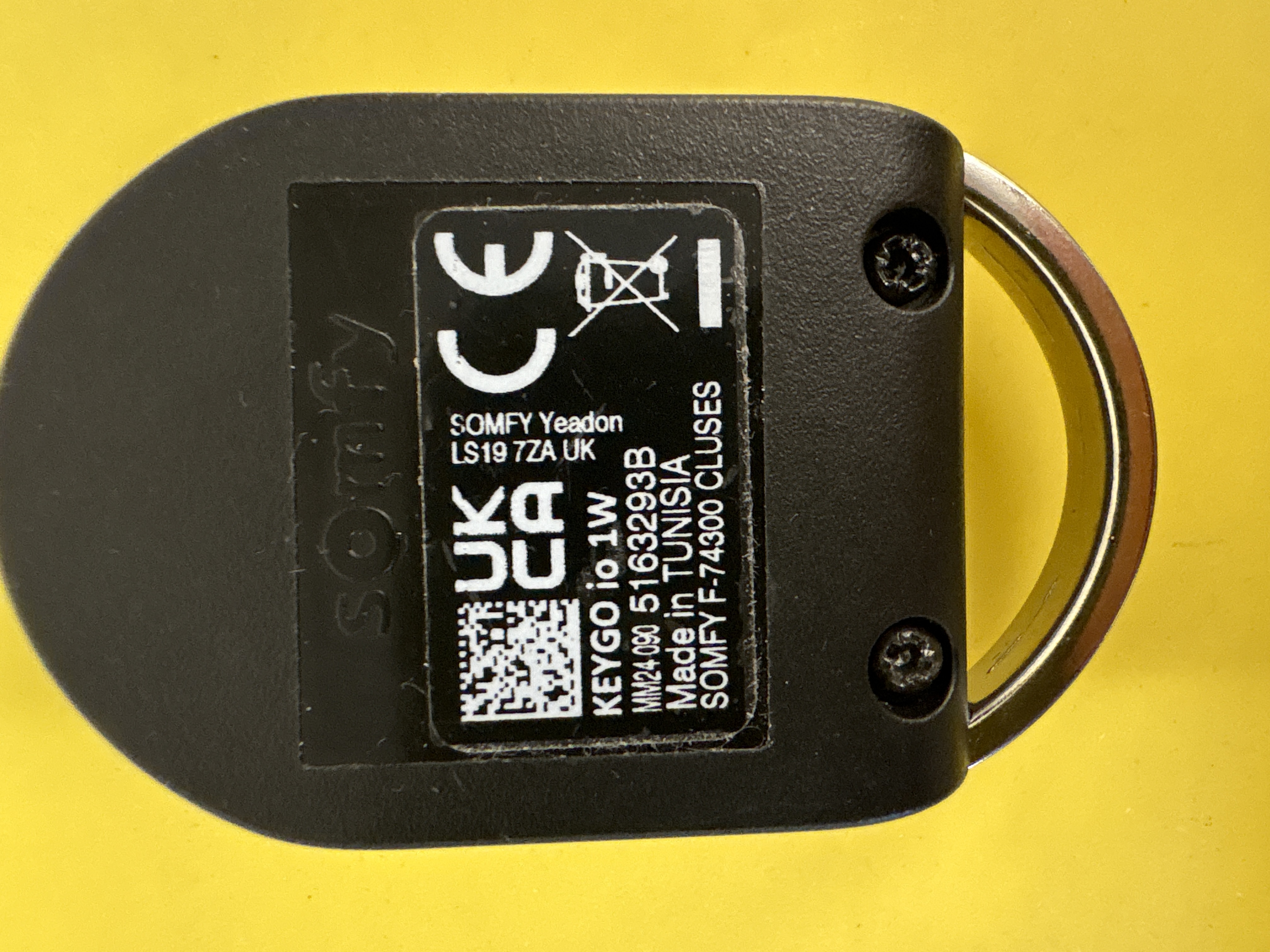

    Ok, posez une photo du recto de cette Keygo et des autres Keygo livrées avec le moteur.
    Certains N° de série ne sont pas compatibles.

    Ci joint la photo. Je n’est qu’une en ma possession.

    Le N° est bon et se termine par B.
    Je vous conseillerais d'appeler la hotline au 0820.055.055 pour avoir plus de détail sur ce fait troublant.
