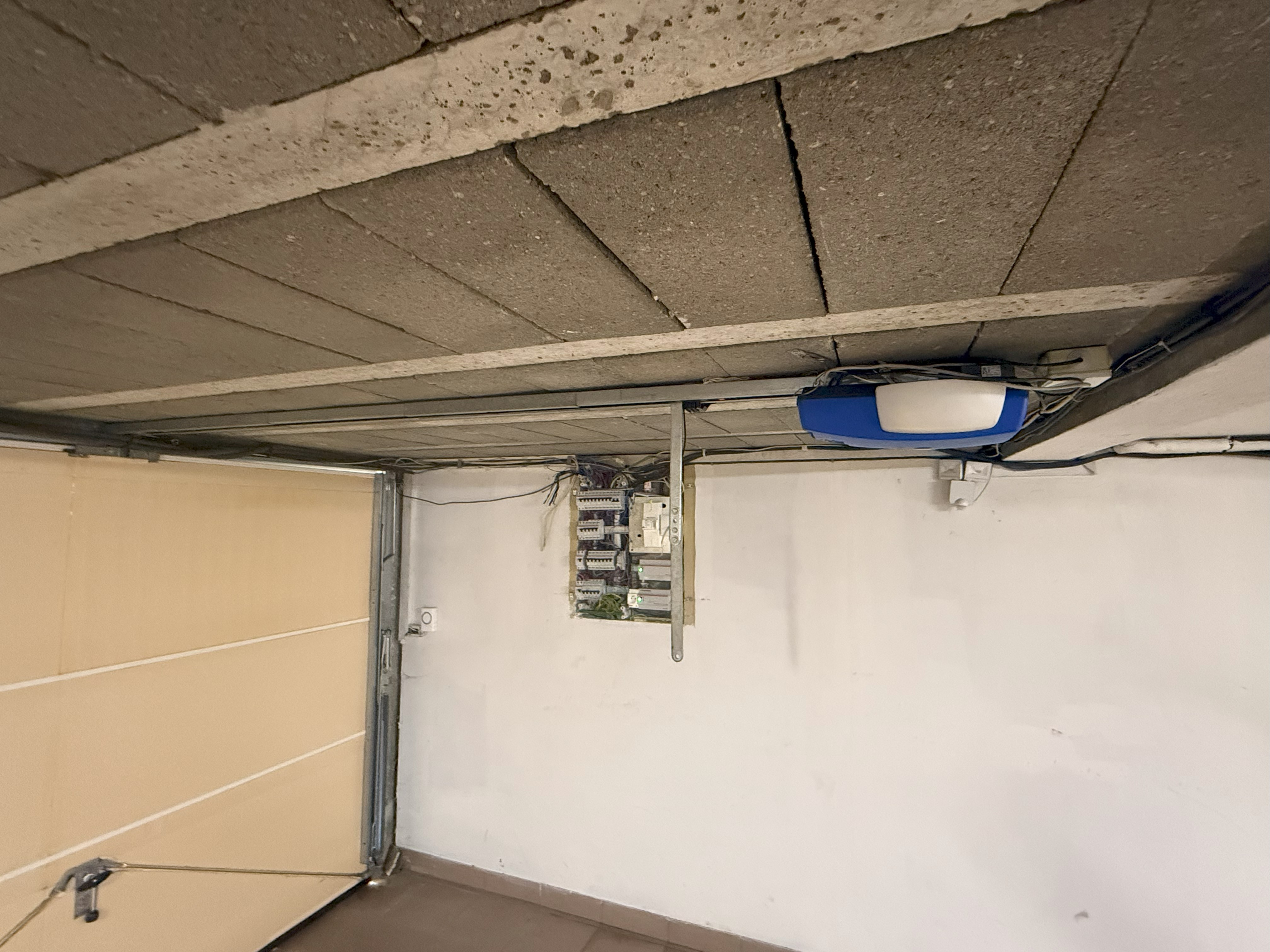

De combien de cm peut-on raccourcir le rail du moteur GDK 700
Je dois remplacer un moteur de marque inconnue car le chariot est cassé.
Il s'agit d'une porte basculante débordante de 2,4m de largeur sur 1,95m de hauteur.
Mon rail (système à courroie) actuel fait 2,45m. Je dispose d'une longueur maximum avec moteur de 2,75m entre le linteau au dessus de la porte et une poutre béton.
Je souhaite acheter le GDK 700, sera-t-il possible que je raccourcisse le rail de 45 cm environ et la courroie de 90 cm ?
Merci par avance pour votre aide

    Ce moteur est obsolète et vous ne le trouverez plus.
    Il est remplacé par le Serenia https://boutique.somfy.fr/motorisation-porte-de-garage-se...
    Les cotes sont identiques, voir sa notice en fin de fiche article.
    400mm de rail à couper selon mes calculs et donc 800mm de courroie.
    C'est jouable, mais à vous de bien présenter le bébé et surtout de raccourcir au mieux la patte de liaison.
