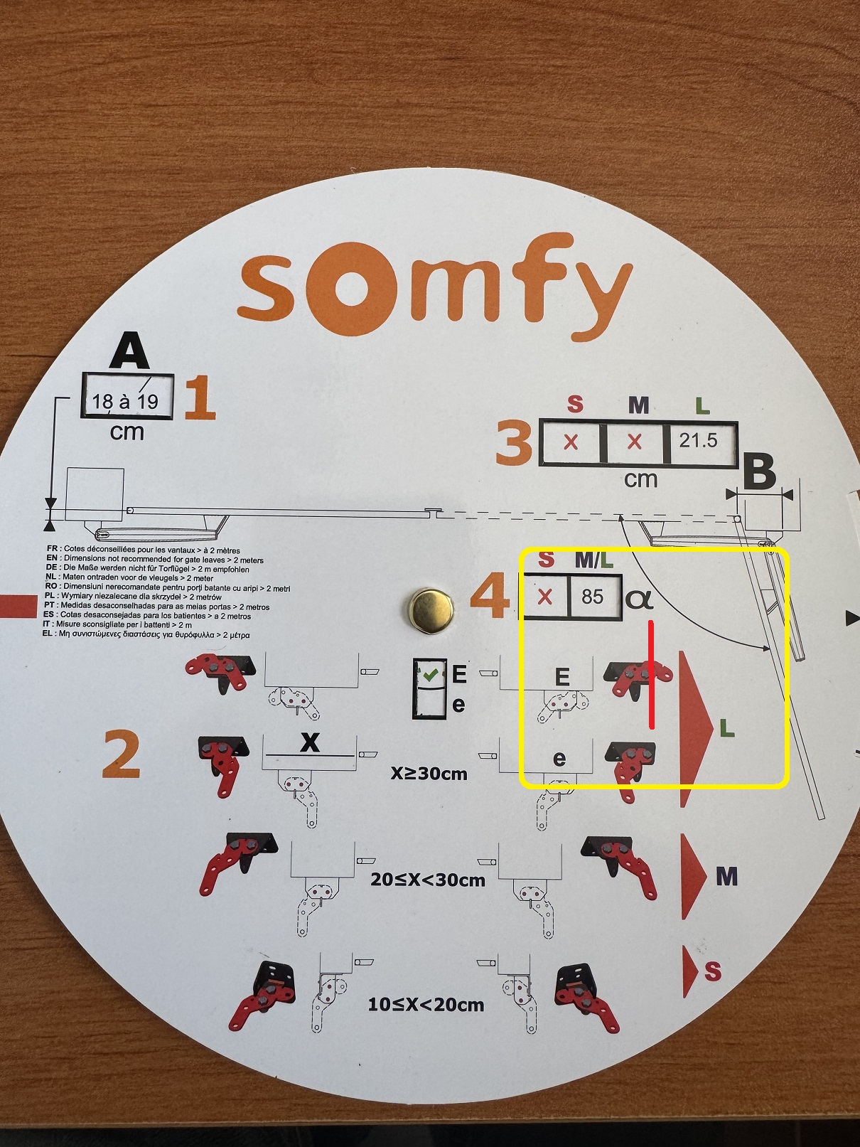

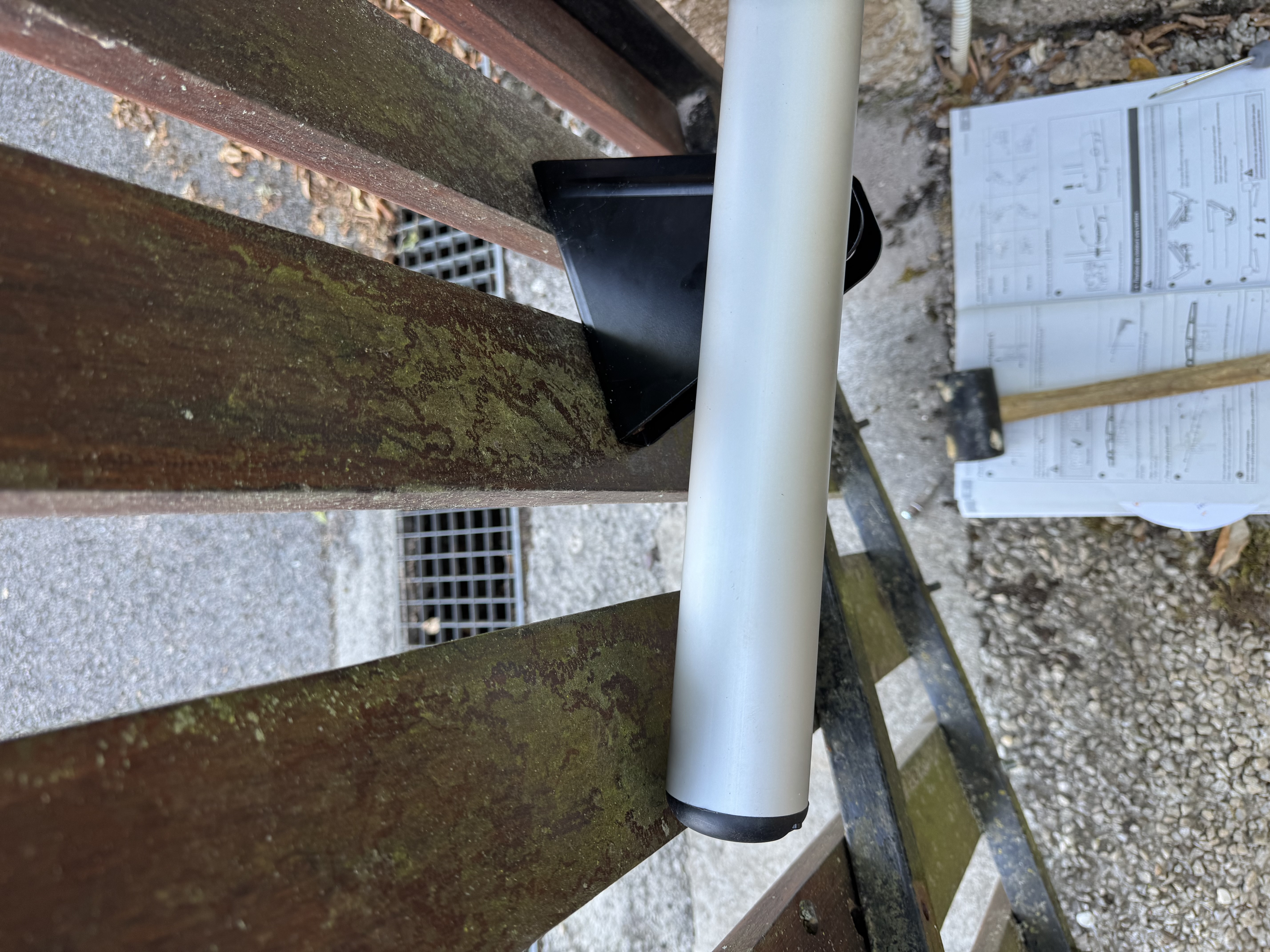

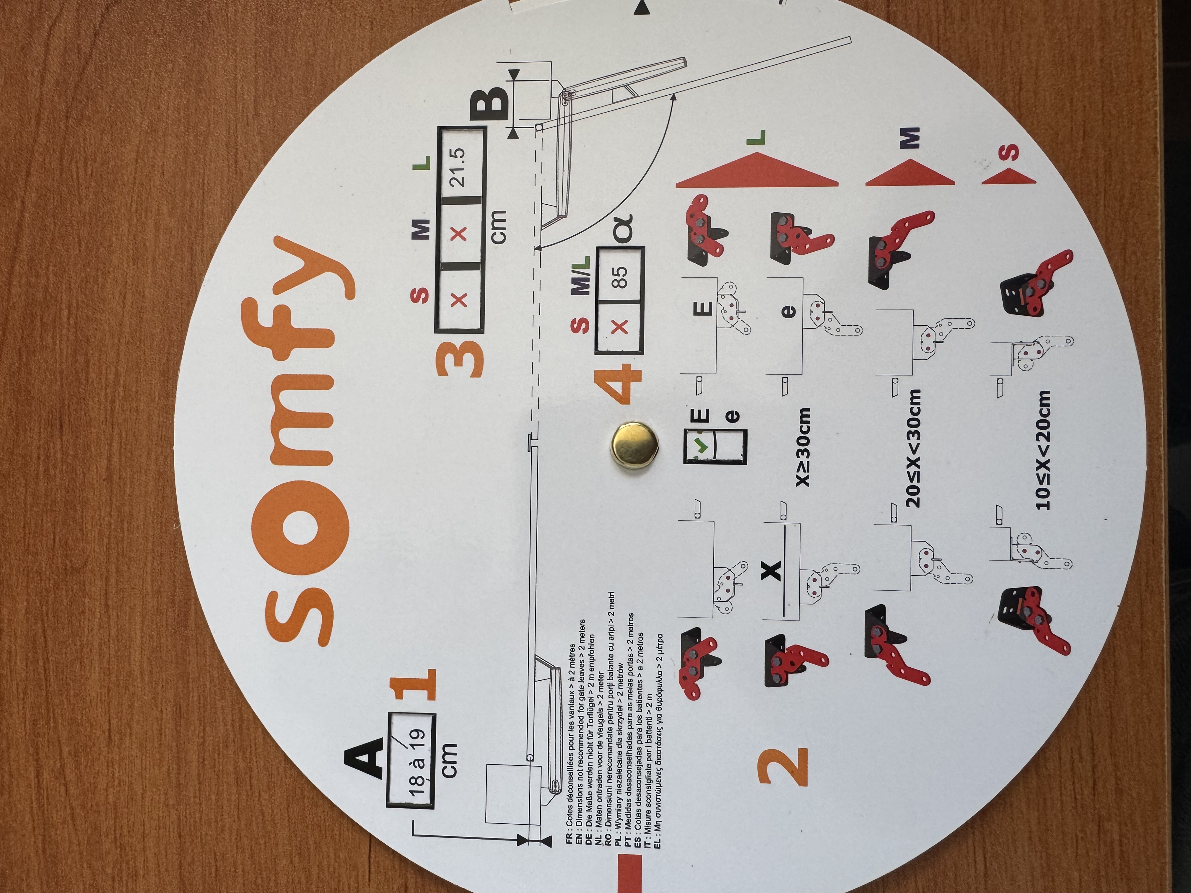

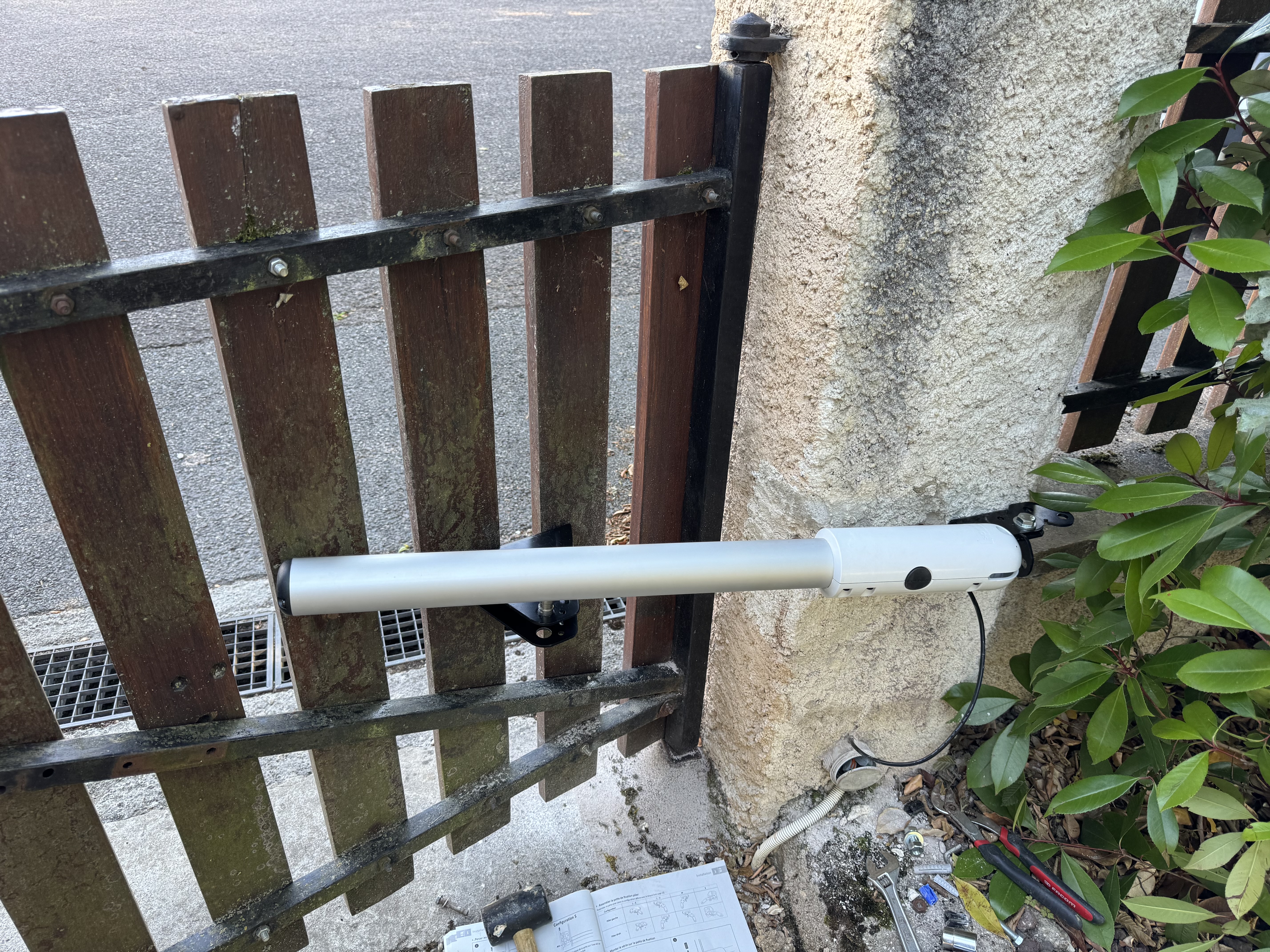

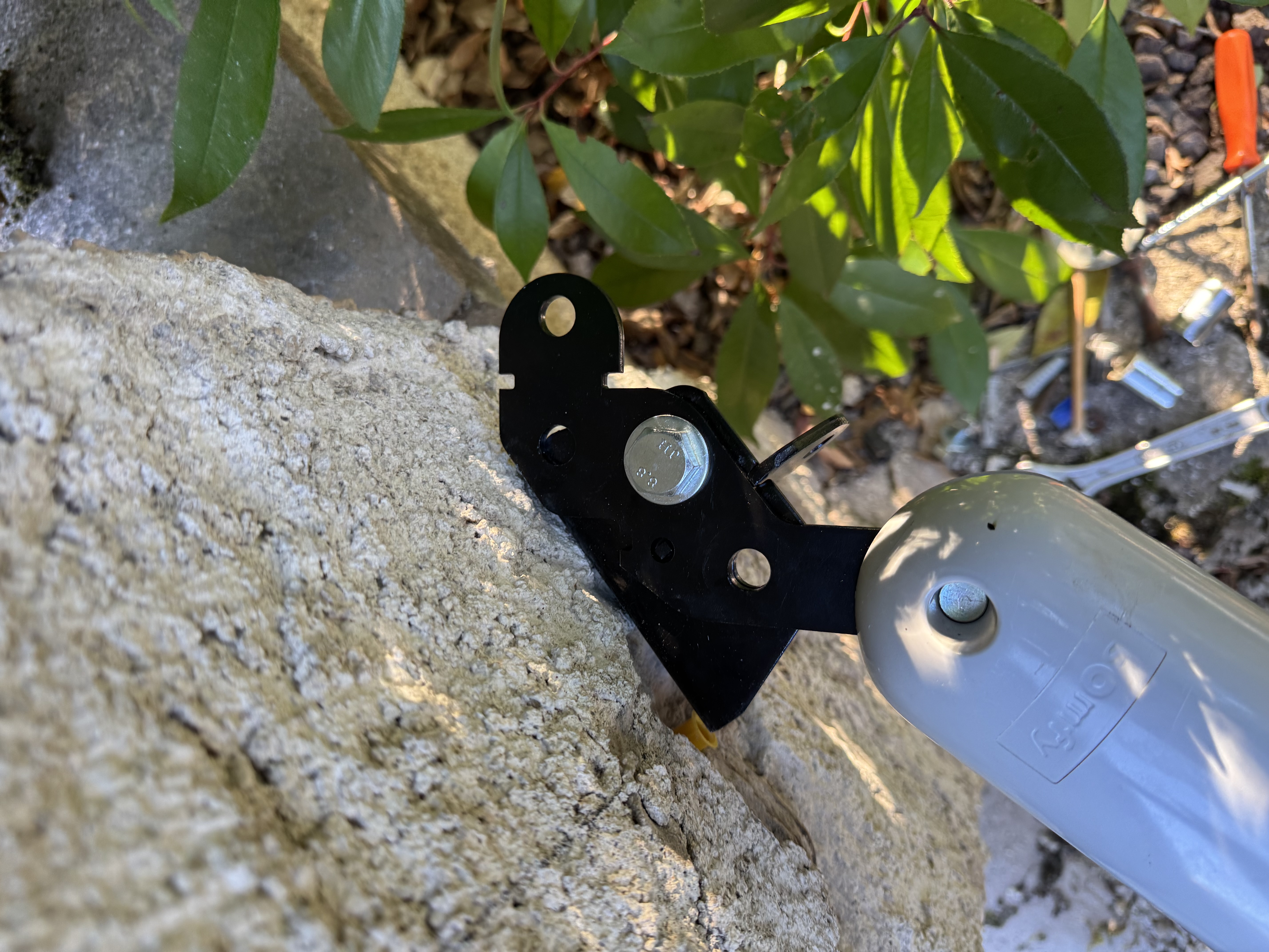

J’ai tenté d’installer un automatisme sgs essential. Je crois avoir suivi la documentation mais malheureusement le verrin bute dans le portail. Ma côte A est de 18cm, j’ai mis B à 21,5 cm et j’ai pris la position LE. Je ne vois pas mon erreur….cf les photos. Les verrins doivent ils être parallèle au portail lorsque celui-ci est fermé ? Je ne vois aucune indication de ce type. Merci de l’aide et des avis.

    Où avez-vous placé le tracé de la cote 21,5 cm ?
    Pourquoi la patte sur le vantail est si près des gonds ?
    Porte fermée, la patte doit se situer en bout du vérin ...
    Revoyez la notice de pose si nécessaire.

    Au niveau de l’axe du moteur

    Je complète la réponse. Oui la patte est bien au bout du verrin. Sur la photo, le vantail a fait 1/3 de course. Merci encore de l’aide.

    La cote de 21,5 cm doit être tracée entre l'axe du gond et le bord extérieur de l'équerre fixée au pilier.
    La patte sur le vantail devra être déplacée en conséquence.
