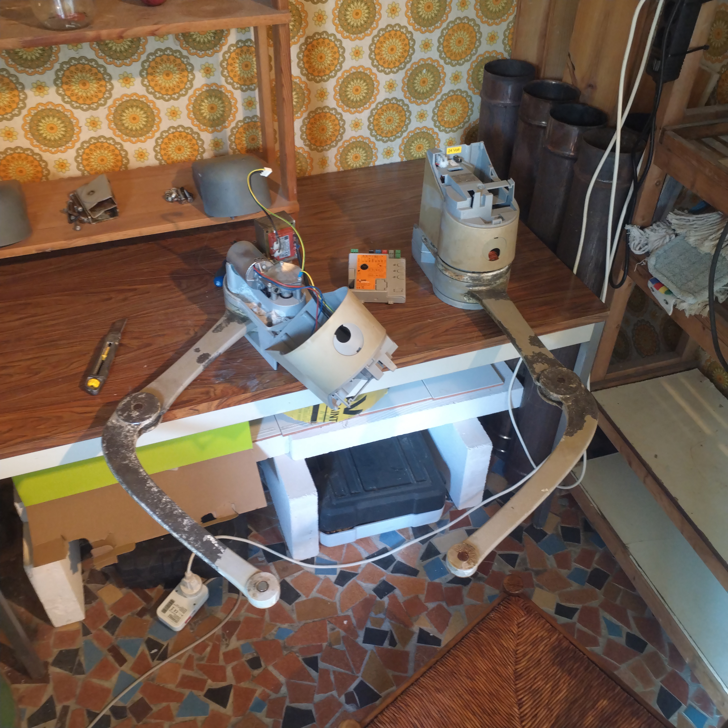

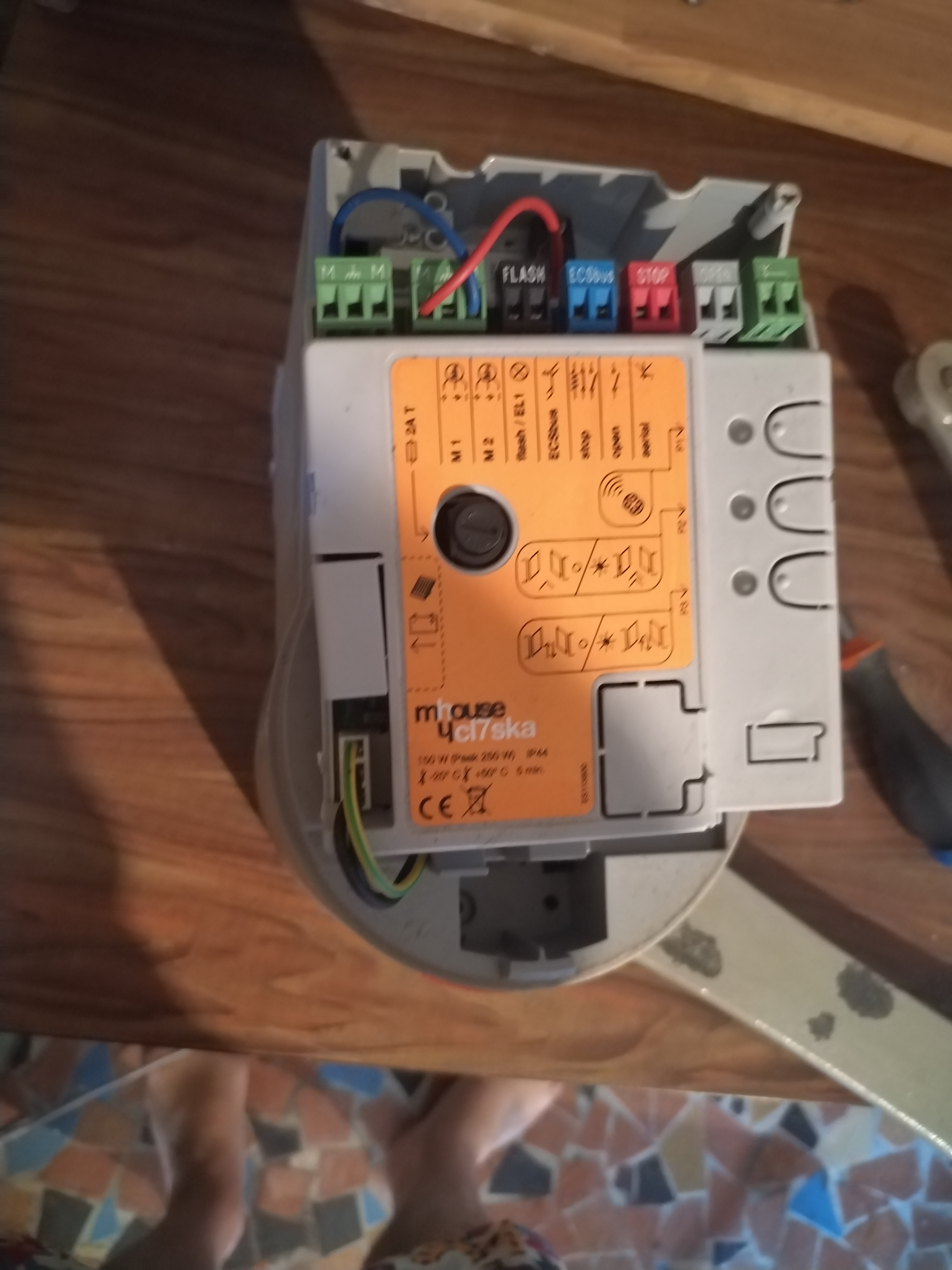

Je voudrais savoir si je peux changer de côté la carte mère mhouse cl7Ska sur ws100sk elle est sur le moteur de gauche et j aurais voulu la mettre sur la droite car mon alimentation arrive par la droite, que dois je faire ?
Ou je viens d y penser juste interchanger les avant bras ?
Moins compliquer car sans doute que les portes s ouvre une après l autre ?

    Malgré que votre système ne soit pas un Somfy, le principe reste le même.
    Vous pouvez indifféremment poser l'électronique à droite ou à gauche.
    Mais, dans ce cas, M1 et M2 s'inversent ainsi que les raccordements sur M1/M2.
    Il faudra obligatoirement refaire un auto apprentissage pour définir les nouvelles courses des battants.
    Bonne journée à vous

    """Mais, dans ce cas, M1 et M2 s'inversent ainsi que les raccordements sur M1/M2."""
    Pas forcément, chez Somfy, M1, peu importe où se trouve le boîtier, sera toujours le battant qui s'ouvrira en premier.
    Donc, rien à croiser.
    Le mieux est que Kuky consulte sa notice ou l'assistance de sa marque.

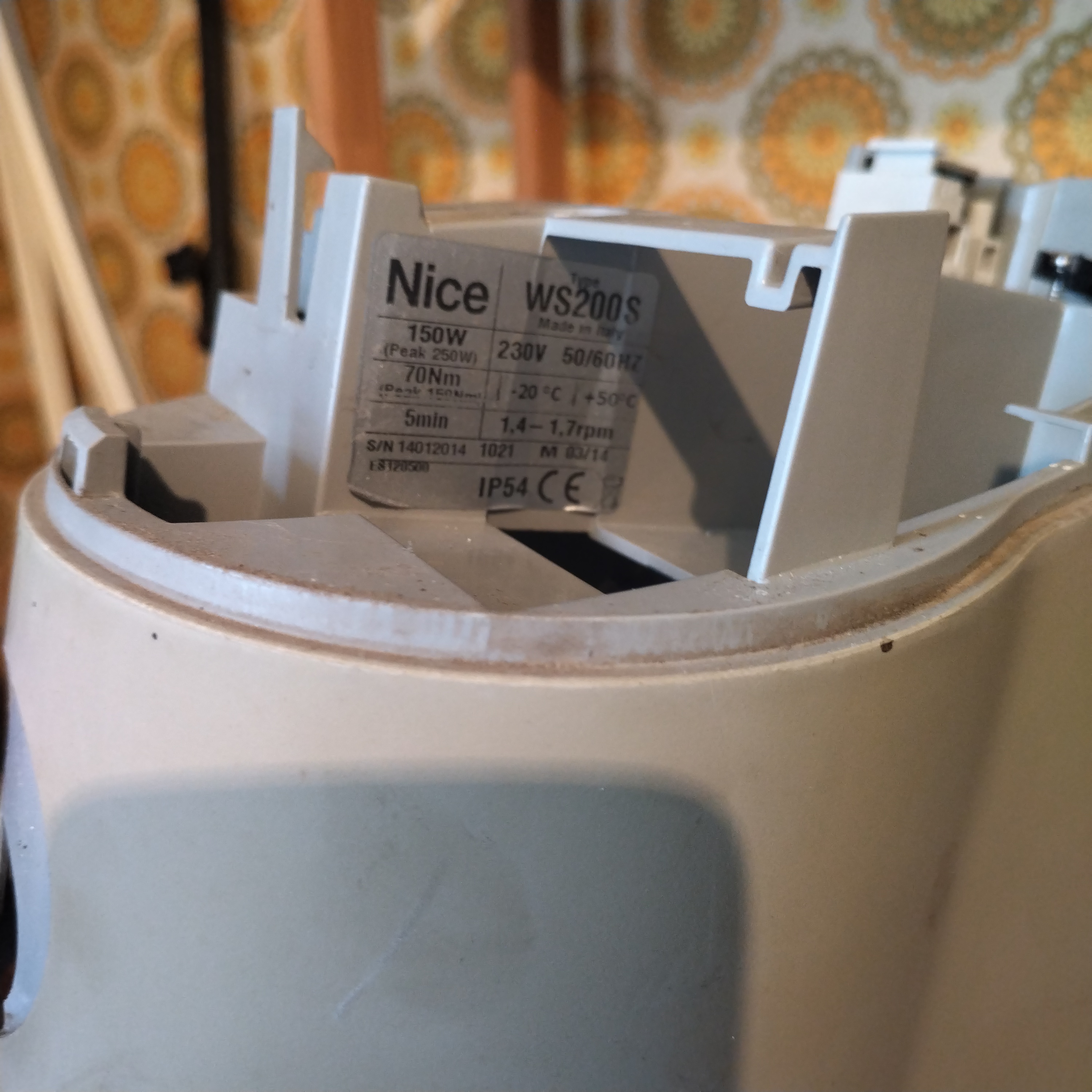

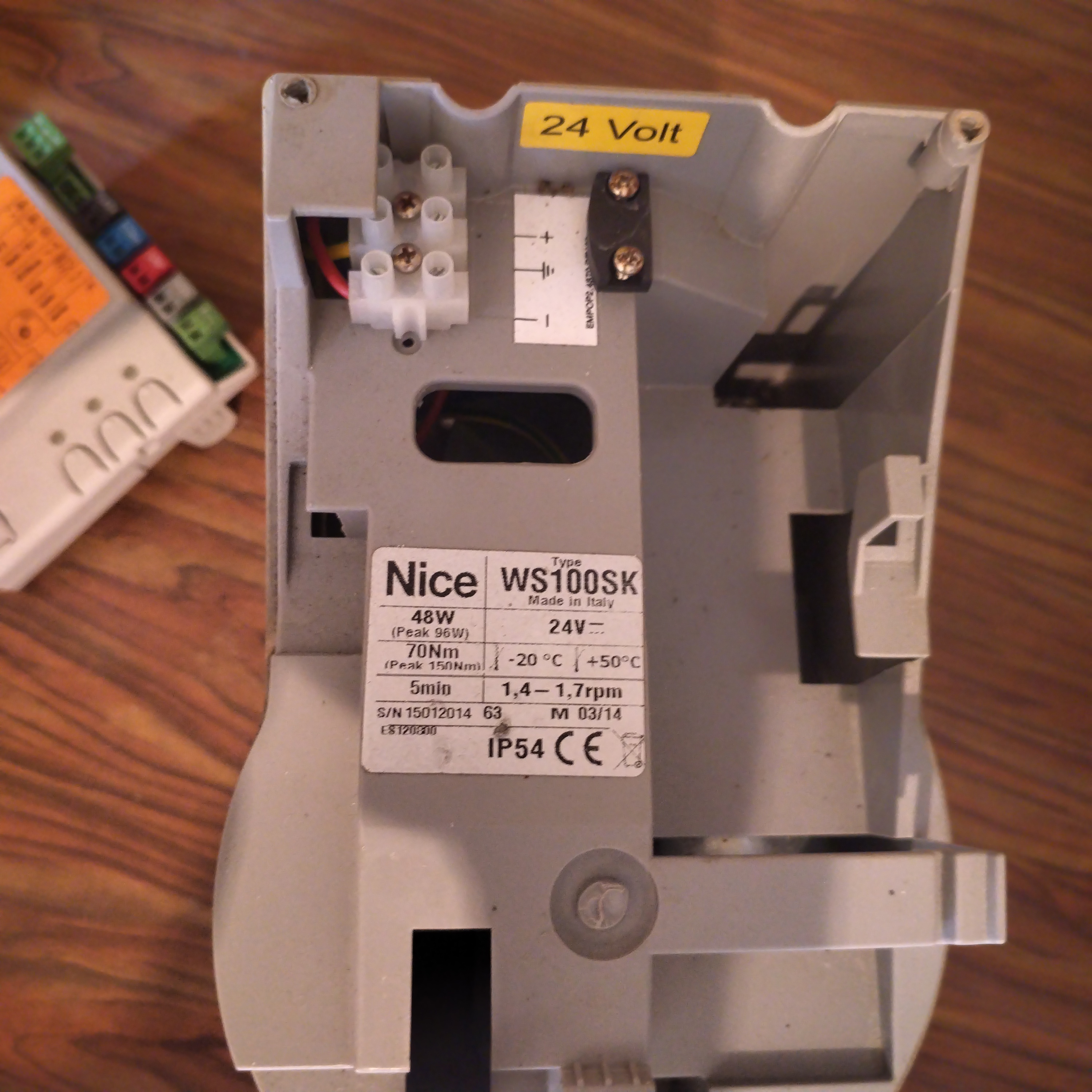

    Re bonjour oui je vais aller contacter la marque nice car j ai un gros doute de pouvoir changer de côté la carte mère car la fiche moteur n'a pas les mêmes indications regarder merci

    Absolument, erratum !
    M1 restera toujours M1, battant qui s'ouvre en 1er et se ferme en dernier.
    L'inversion des fils sur M1 et M2 devrait suffire, mais l'auto app reste obligatoire.
